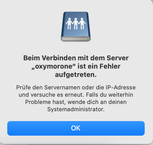

Hallo ich habe das gleiche Problem, der Vollständigkeit halber: MBP early 2015 Lief bislang problemlos mit Fritz!Box 6490 Cable. Seit dem Update auf Big Sur 11.3 kein Zugriff mehr möglich, alle paar Sekunden jetzt auch noch die nervige Fehlermeldung Weiss jemand wie man die wenigstens abstellen kann ?
Ich habe noch jede Menge andere Geräte im Netzwerk die alle problemfrei zugreifen können: iPhones, iPads, Mac mini mit Catalina sowie MacBook Air mit M1 Chip. Kann meiner Meinung nach nicht an der Fritz!Box ( Fritz OS 7.20 ) liegen, allerdings habe ich extrem gute Erfahrung mit AVM die versuchen wirklich einem zu helfen
Update auf Fritz OS 7.25 hat keine Besserung gebracht
Hast Du in Deinen Benutzereinstellungen das Laufwerk unter den Anmeldeobjekten? Deaktiviere es, dann sollte die Meldung auch nicht mehr erscheinen.

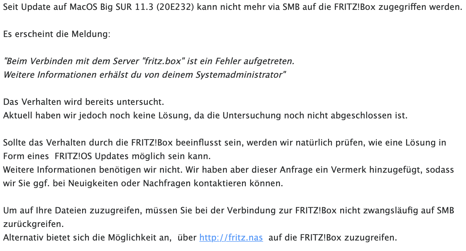

Soweit die Antwort von AVM:
