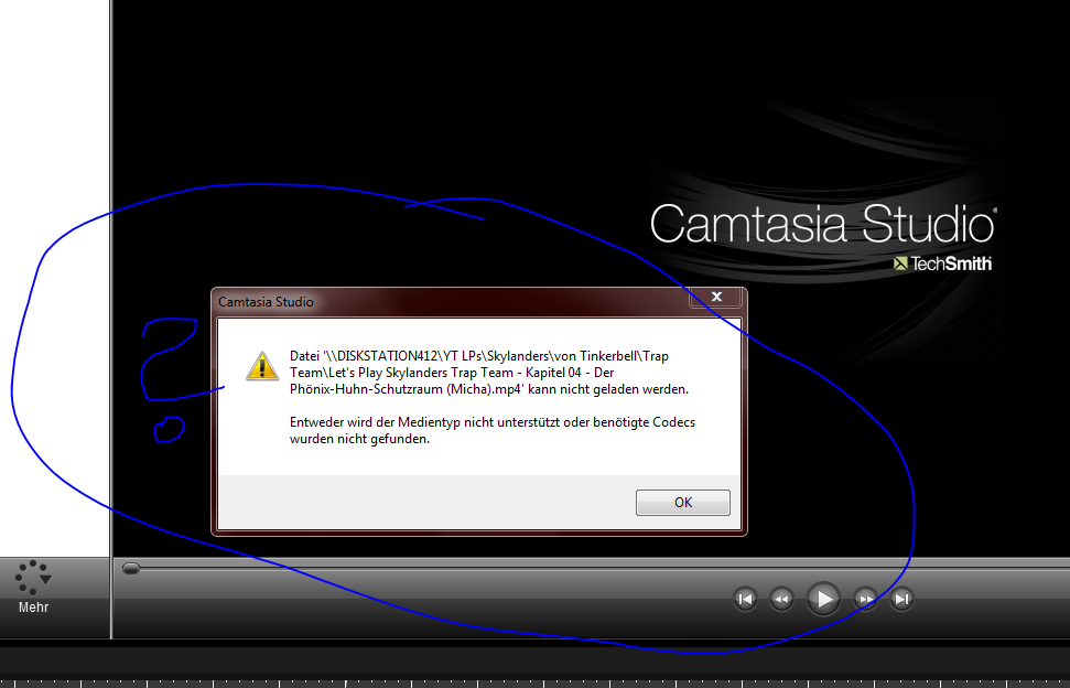

ich habe da ein großes Problem und hoffe auf eure Erfahrung bei der Lösungssuche.
Ich nehme mit der Elgato GameCapture Software Lets Plays auf, die Dateien werden dann nunmal größer als 4 GB und alles was größer als 4 GB ist nimmt Camtasia nicht an, meckert wegen Codec, obwohl der eine kleine Datei annimmt (Auch von Elgato aufgenommen).

Welche Meldung erscheint denn beim versuch das zu öffnen? Eventuell einen Fehlercode oder genauere Angaben zum nicht funktionierenden Codec?
Ich würde mal das ganze Video mit Handbrake in mp4/H264 konvertieren und noch mal versuchen, ob Camtasia es dann annimmt.
anbei die Fehlermeldung, und mp4 ist die Datei bereits, man siehe MediaInfo.

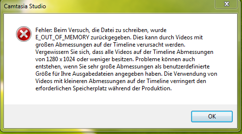

So, ich habe mal mein System neu drauf gespielt, besser gesagt mein Backup eingespielt. Und Camtasia 7.1.1 installiert, damit kann ich wieder größere Dateien öffnen. :)
Aber wenn ich vor dem Video ein Bild haben will, dann meckert Camtasia wenn ich Konvertieren will. Das Bild erkennt der auch nur als 1280x720, obwohl es ein 1920x1080 ist, genau wie das Video.
Hier mal die Fehlermeldung von Camtasia.
Nach dem Test, werde ich mein Frisches System Backup wieder mal probieren und Camtasia 8.5.1 alleine installieren, mal sehen ob der nun dann auch die großen Videos nimmt.
