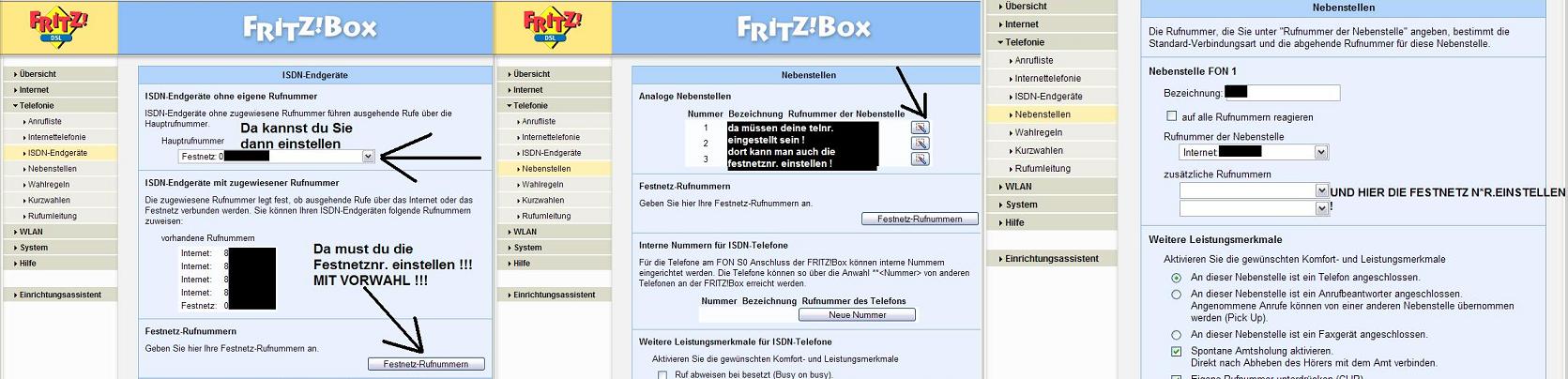

hier ich versuche es mal mit den bildern :)
hoffe ich konnte helfen ;)

Das ist ja cool. :-) Vielen dank. Ich versuchs mal. Ich hab grad noch gelesen, das es mit dem Router und festnetz probleme geben könnte. Was kann das nu wieder sein?
So also. Das nette Bild hat ein bißchen geholfen. Ich werde nicht gleich aufs internet geleitet. Aber es ist ein Besetzton zu hören.
