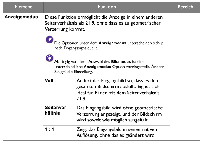

Normalerweise stellt man das im Treiber ein. Da der hier nicht installiert ist (also das Control Panel), könnte es unter Win 10 "Start -> Einstellungen -> System -> Bildschirm -> Erweiterte Anzeigeeinstellungen" sein, wenn ich mich nicht täusche. Da wird auf jeden Fall auch die Desktop und aktive Signalauflösung angezeigt. Hier sieht man auch schon wer skaliert, wenn du in Win die Auflösung runter stellst zum Test.
Ansonsten aus der Anleitung:
Vielleicht ist ja ein anderer Bildmodus eingestellt, wo das nicht unterstützt wird?!
