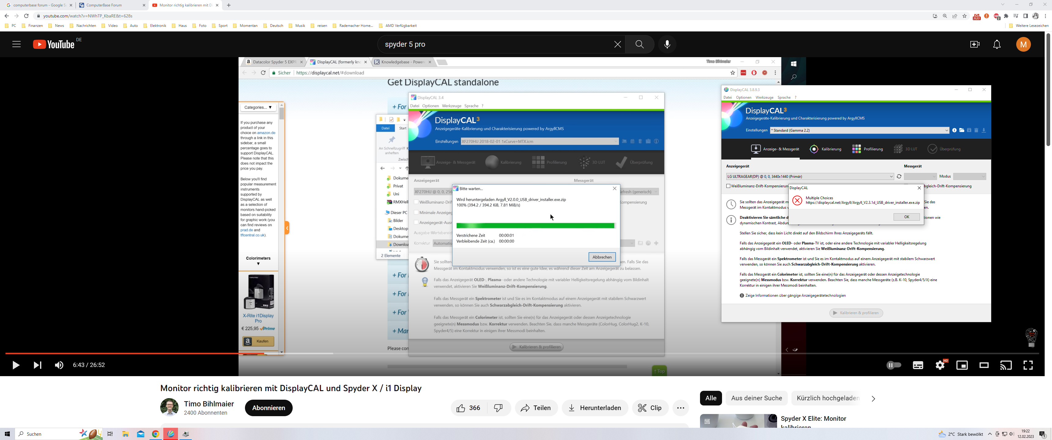

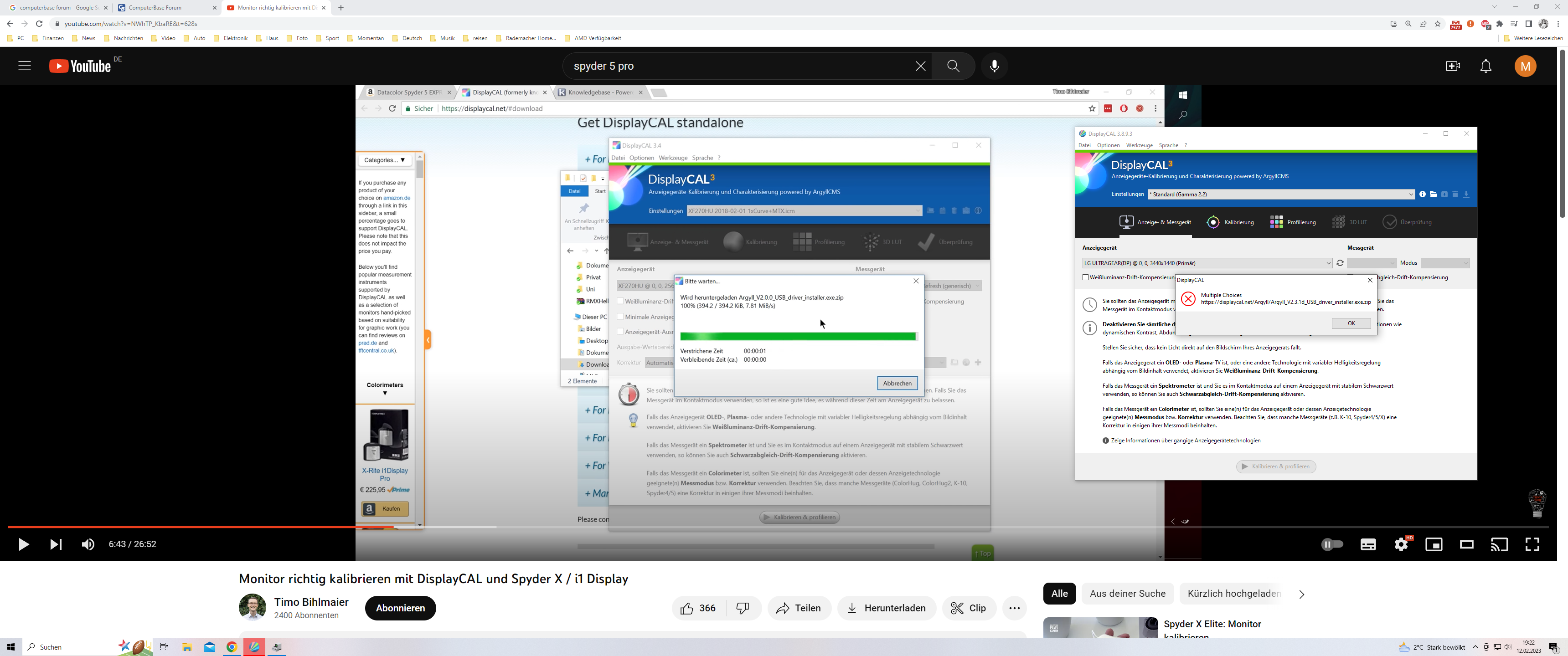

Mir wurde empfohlen, dass ich statt der Originalsoftware mit DisplayCal arbeite, dafür gehe ich die Schritte vomDiesen Link jedoch bleibe ich hängen bei Schritt 6:39, da erscheint bei mir ein Nachricht wie aufm Screenshoot unten.
Wie soll ich vorgehen und welche der beiden Software kann ich nutzen ?

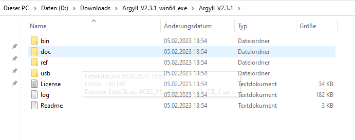

Das heisst ich muss die bin Datei wählen ? Das habe ich anders gemacht...
casimir101 schrieb:
Damit wäre der Obere Punkt nicht zum Problem geworden. Das runterladen klappt nicht, in den meisten Fällen
Noch mal der Punkt.
Alles gut, aber bei mir erscheint nicht das grüne "Überprüfung" Häkchen Symbol.
Ich glaube, dass die Probleme angefangen haben in dem ich nicht den richtigen Pfad heruntergeladen habe.
Vermute muss ich DisplayCal löschen und noch mal herunterladen, so erscheint dann automatisch diese Förderung nach Agryll und dann kann ich die binDatei auswählen und hoffen, dass später alles andere klappt.

(du solltest nicht die Standalone 3.4 benutzen sondern die normale 3.8 benutzen!)
Sieht alles gut aus. ;) der Spyder ist erkannt! TOP... Kann weiter gehen!
Ja du musst bis in das bin Verzeichnis, also Doppelklick auf das bin! Dann > Speichern.

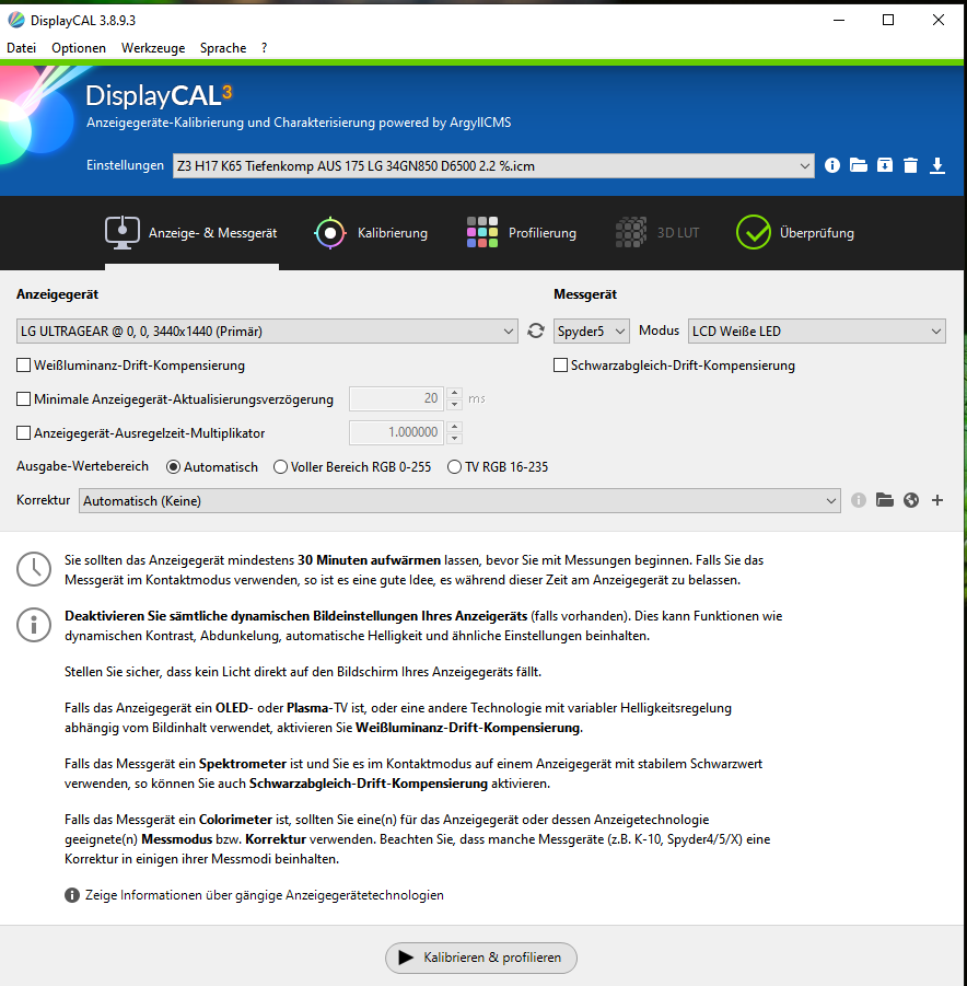

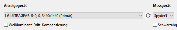

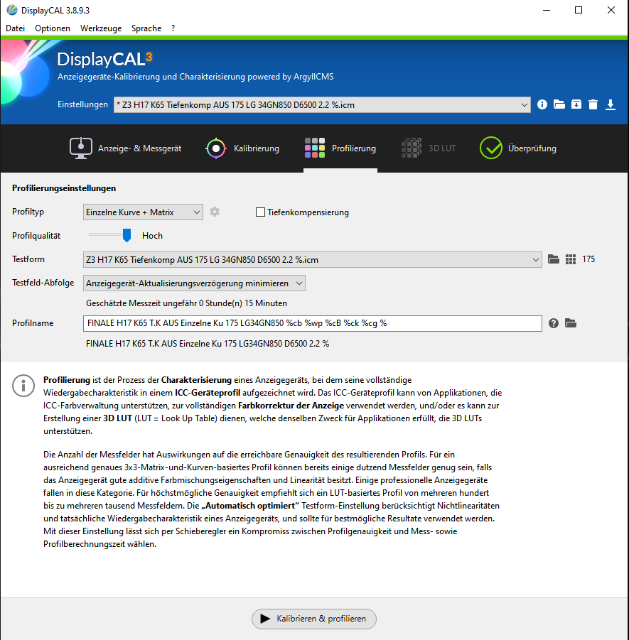

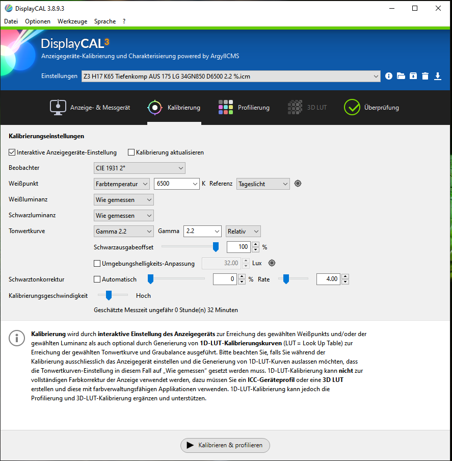

So hier die Screens wie du DisplayCal einstellen musst.
1. Wichtig den LG auf 10 Bit und 144 Hz einstellen. Und Helligkeit auf ca. 20 so wie du es am liebsten hell hast. Kontrast 70 oder 65. ( Meine Werte waren H17 und K65)
2. Den LG mindestens 30 - 60 Minuten vorher angehabt.
3. Alles wie auf den folgenden Fotos einstellen.! Den Raum abdunkeln und kalibrieren.
Das sind meine Ergebnisse zum späteren Vergleich!

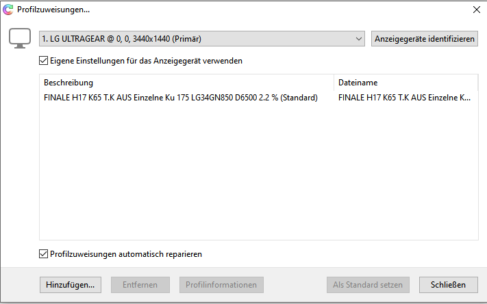

Der LG wäre damit im Erweiterten Farbraum mit DCI-P3 mit ca. 94% mit Gamma 2.2 vom (SRGB Kalibriert)
Danach das Profil dauerhaft in Windows einbinden !
