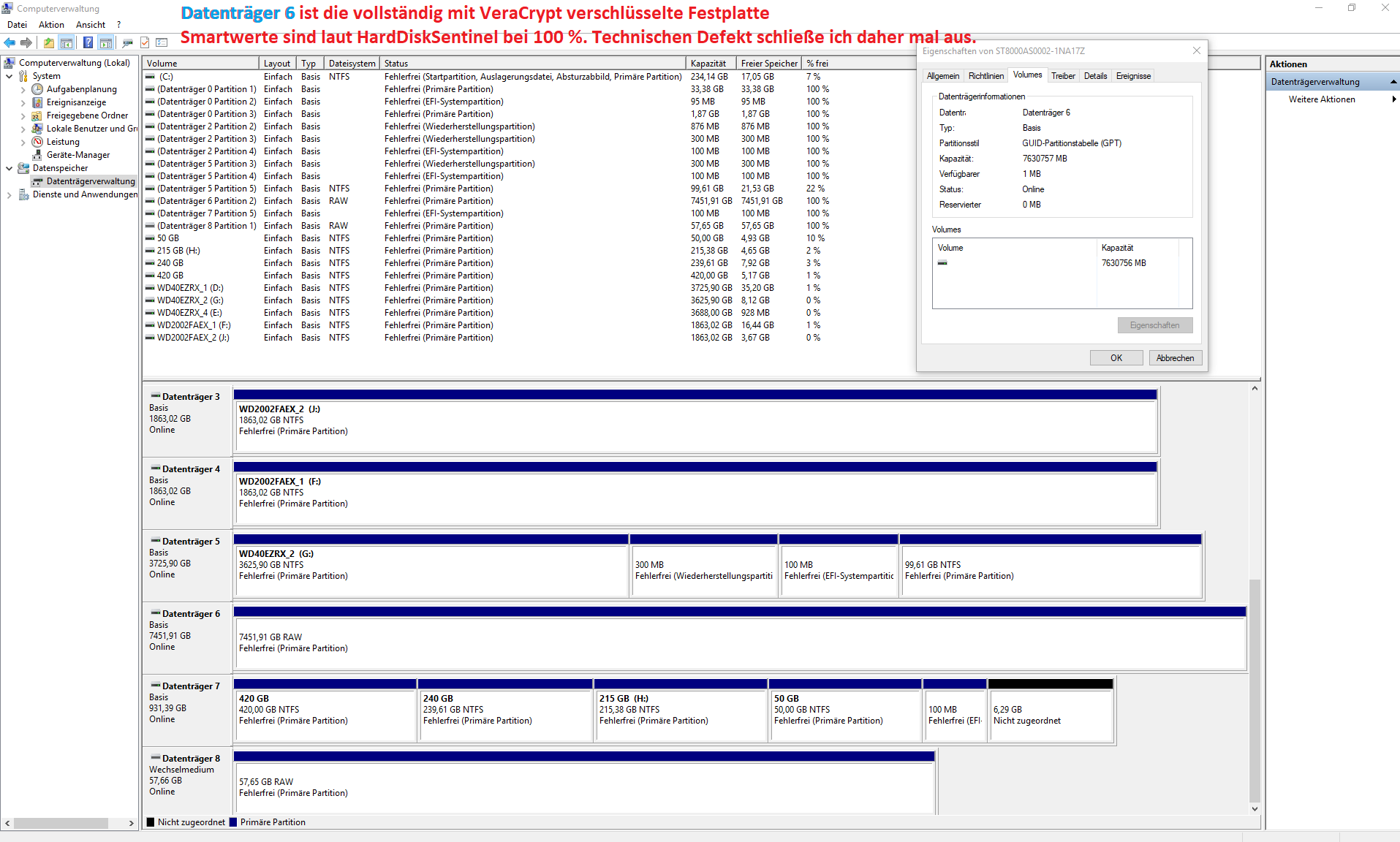

Die Platte ist immer noch „offiziell“ leer, es wurden keine Partitionen angelegt wie es aussieht:

Solange du das Kennwort für die Platte noch kennst und du es seit dem Backup des Headers nicht geändert hast, könnte man es versuchen wiederherzustellen. Sofern die Platte nicht anderweitig gelöscht, überschrieben oder neu partitioniert wurde.
Der Status RAW ist erstmal nicht schlimm, habe ich auch bei einigen Festplatten bei mir.
Was sagt er denn wenn du das Laufwerk, z.B. als z: einbinden möchtest?

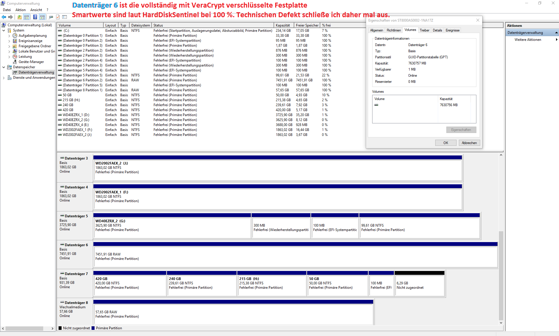

Auf Z einbinden werde ich gleich mal versuchen, was muss man dafür auswählen von den 3 Möglichkeiten? :confused_alt:
Ich habe das immer über die Favoriten-Funktion gemacht und weiß es daher gar nicht mehr.

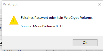

Ich bekomme immer die gleiche Meldung:
