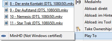

Wiedergeben auf ... gibt es so auch nicht bei mir, allerdings Play to, was wohl das selbe ist und das funktioniert auch bei MKVs.
Installiert hab ich die Shark007 Standard-Codecs. Halte zwar nicht allzuviel von diesen Codecpacks, aber es macht sich am einfachsten für das MediaCenter die Unterstützung fehlender Formate Nachzurüsten. In meinem Fall unter Windows 8(.1), aber sollte genauso für Windows 7 zutreffen.
