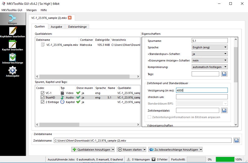

ich möchte eine Audiospur(Flac oder MP3) 4 Sekunden später anfangen lassen als das x264Video(MKV oder RAWAVC). Das versuche ich so:
Doch, wenn ich das tue, startet das Video im WMP(Win10) erst ab Sekunde 4. Ich kann es zurückspulen, doch dann ertönt ganz kurz die Audiospur bei Sekunde 0(< 1Sek.) und dann wie gewünscht erst wieder ab Sekunde 5. Doch das Video ist dann in den 1. 10 Sekunden verwischt. Mit VLC startet das Video direkt bei Sekunde 0, doch es weist die gleichen Fehler auf, wie wenn ich es im WMP zurückspule auf Sekunde 0.
Die MKV läuft(ohne Audiospurt jedoch wunderbar.
Was mache ich falsch? Gibt es ein anderes Mux-Tool, wo ich die Audiospur 4 Sekunden später starten lassen kann?
lieben Dank
Julia :)

jetzt hab ichs. du hast die videospur um 4 sek verschoben (und damit wichtige infos für die ersten frames zerstört, dass macht das bild kaputt). du musst die audiospur verzögern
Auch nicht. Ich habe die Audiospur angewählt. Sonst wären auf dem Screenshot auch Videoeigentschaften ausgefüllt. Dort steht zumindest die Auflösung dabei - bei meiner Videospur.
Wenn man beim Video das Ganze auf -4000ms setzt, fehlen 4 Sekunden am Anfang des Videos. Aber du möchtest ja sicher die 4 Sekunden behalten? Zum Muxen kannste auch Staxrip verwenden. Sehr simpel, da du deine Verzögerung in den Dateinamen integrieren kannst, z.B. Test4000ms.mkv, das Ganze lädst du dann in Staxrip, gehste auf Just Mux ( Mitte rechts wo sonst x264 steht, da drauf klicken, dann haste die Auswahl mit Just Mux) dann zur Warteschlange hinzufügen und muxen lassen. StaxRip übernimmt die Verzögerung aus dem Dateinamen und fügt das bei Audio ein.

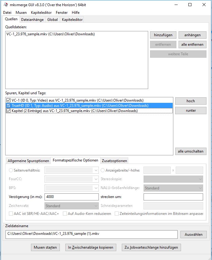

Eigentlich kann man bei MKVToolnix auch nichts falsch machen. Datei öffnen, Audiostream verzögern, neu muxen, fertig. Funktionierte schon immer einwandfrei.
Nichts anderes gibt ja StaxRip per Kommandozeile an MKVToolNix/MKVMerge weiter.
