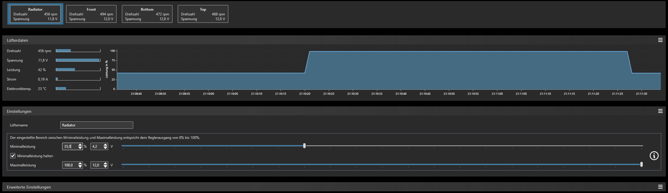

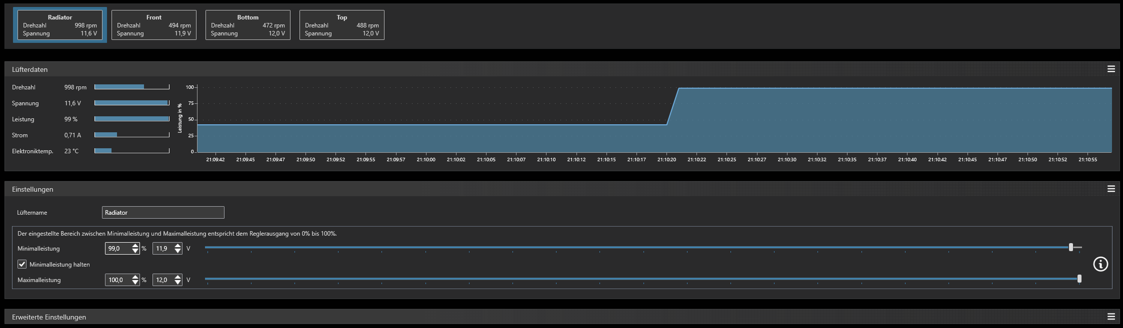

PWM Lüfter oder welche mit Voltage-Regulierung?
3,6W pro Lüfter ist auch extrem viel. Meine NF-A20 bei minimaler Drehzahl ziehen 0,1W laut Quadro und mehr brauch ich nicht.
