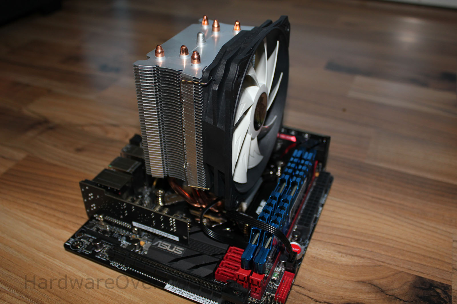

Ich habe hier ein FM2+ Itx-Brett wo ein Ben Nevis drauf soll. Ich habe schon einen auf einem 1150-ITX-Brett und zwar so, dass wenn ihr es euch eingebaut vorstellt in traditioneller Konfiguration, der Lüfter rechts überm RAM absaugt und nach hinten bläst (Case-Rückseite), wo der Gehäuselüfter die warme Luft rausbläst. Soweit so effektiv. Jetzt habe ich grade festgestellt, dass auf FM2+ (oder AMD generell) der RAM oben ist, nicht rechts. Und da aufgrund der retention brackets (Plastikbügel wo der Kühler einhakt, grad dt. Begriff nicht parat) der Kühler nur in 180-Grad-Schritten gedreht werden kann, ist es nur möglich den Kühler so anzubringen, dass er entweder nach oben oder unten bläst. Das ist ja nicht so effektiv, es sei denn man hat nen saugenden Lüfter im Gehäusedeckel. Sehe ich das richtig?

So sieht es auf Intel aus:

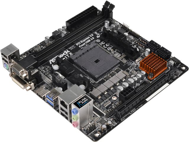

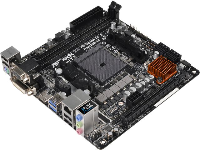

Das ist mein MB:
So wie die Halterungen am MB angebracht sind, ist es nicht möglich, den Kühler so anzubringen wie auf dem ersten Bild. Der Lüfter bläst entweder nach oben oder unten. Sinnlos wenn der Gehäuselüfter hinten ist.
