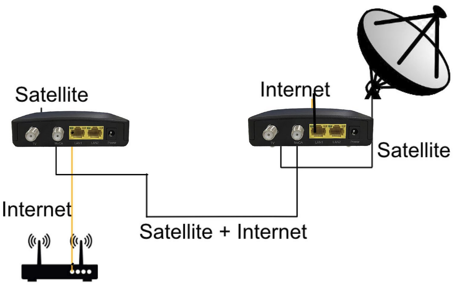

ich versuche gerade mein Heimnetzwerk über MoCA zu erweitern.
Zur Konfiguration:
Auf dem Dach ist eine Sat Schüssel mit 4x LMB montiert.
Ein Anschluss geht in den 2. Stock, dort befindet sich auch mein DSL Router.
Einer in den ersten Stock
Der dritte in den Keller und dort soll ein Accesspoint hin.
Die Kabel kommen direkt aus der Wand und es ist keine Dose oder ähnliches verbaut.
Ich habe mir dazu folgendes Bundle bestellt.
https://www.amazon.de/TRENDnet-abwärtskompatibel-unterstützt-Netzdurchsatz-TMO-311C/dp/B08PDMNK1Z
Das Gerät funktioniert zwar für die Netzwerkverbindung, aber ich weiß nicht wie ich das TV Signal parallel dazu übertragen kann.
Adapter 1 befindet sich auf dem Dachboden und ist an das Kabel anschlossen, dass vom LMB in den Keller geht.
Adapter 2 befindet sich am anderen Ende des Kabels und beide Geräte zeigen die aktive MoCA Verbindung an.
Der Sat Receiver ist am F Anschluss des Adapters 2 im Keller angeschossen.
Um den ersten Adapter mit dem Kabel zu verbinden, musste ich das Kabel aber vom LMB abschrauben, wie bekomme ich jetzt den LMB an die Leitung?
Ich habe bereits versucht, ihn auf den zweiten F Anschluss von Adapter 1 zu schrauben, aber dieser ist als Ausgang beschriftet und ich bekomme im Keller weiterhin kein Signal.
Habt ihr eine Idee wie ich das Lösen kann?

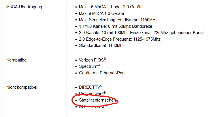

das geht nicht, mit deinem Gerät
Mit deinem Gerät kannst Du ein Coax-Kabel "zweckentfremden" und es als LAN-Kabel nutzen.
Sat geht dann da nicht mehr drüber.
Das Gerät nutzt die selben Frequenzen wie Sat-TV, daher kann beides nicht über ein Kabel übertragen werden.
Doch, man kann da TV-Signale mitübertragen, aber das ist für Kabelfernsehen bzw. Frequenzen ausgelegt, ich glaube nicht, dass es mit SAT funktioniert, auch wegen dem Umschalten von Low auf High Band.
Leserartikel: Koexistenz im Koaxialkabel – kleiner MoCA Test
https://www.trendnet.com/langge/support/support-detail.asp?prod=100_TMO-311C#specifications
Reaktionen: up.whatever

Dann brauchst du höchstwahrscheinlich noch einen Sat-Diplexer, um Satsignal und G.hn-Signal auf ein Kabel zusammenzuführen. Der TV-Anschluss am hier genannten Symarix-G.hn Adapter ist für DVB-T2/C gedacht (Bandpass für 258 - 1.218 MHz, nicht passend für Sat-ZF). Beim ebenfalls genannten E-Band MoCA Gerät von cablers.nl sollte man auf den Diplexer verzichten können, da der Bandpass auf Sat-ZF 950 - 2.400 MHz ausgelegt ist:
Bei G.hn von GigaCopper brauchst du den Sat-Diplexer definitv, da die Geräte keinen zweiten F-Anschluss aufweisen. Dafür gibt es bei denen G.hn-Adapter mit einem 4-Port Gigabit-Switch oder 2-Port-PoE-Injektor.
