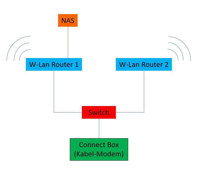

ich bräcuhte mal Hilfe zu einem Netzwerkthema wie es viele hier schon hatten.
Ich möchte ein Netzwerk mit 2x router aufbauen, welche hinter einem Switch hängen. Leider habe ich vom Keller her immer nur eine Netzwerkleitung in jedes Zimmer. Also nur einen Netzwerkanschluss (siehe Bild)
Wie kann ich hier ein sinnvolles Netzwerk aufbauen? Also, daß ich nur ein W-Lan Netzwerk im Haus habe und von jedem Device auf das NAS zugreifen kann? Um einen Accesspoint zu realisieren benötige ich ja zumindest bei einem Router zwei Netzwerkanschlüssen in einem Raumoder?
Danke schon mal für eure Vorschläge.
WLAN Router 1
DHCP ein
IP: 192.168.178.1
Subnet: 255.255.255.0
WLAN Router 2:
DHCP aus
IP: 192.168.178.2
Beide natürlich mit LAN-Kabel anschließen an einem LAN-Port (nicht WAN)
Bei beiden die selbe SSID und das gleiche Kennwort.
Funkkanal einen auf 1 den anderen auf 11 z.B. :)
Vielen Dank für die schnelle Hilfe. Aber warum werden beide im LAN angeschlossen und keiner im WAN? Das verstehe ich nicht ganz.
Alles andere habe ich bereits so eingerichtet gehabt.
Weil das Modem die WAN Seite einbindet und die Router im Grunde nur noch Switch / AP spielen.
Ist die Connect-Box ein reines Modem oder seinerseits ein Router? Im Falle eines Routers, würde ich den DHCP-Server dort belassen und WLAN-Router 1+2 lediglich als Access Point einrichten.
Setzt man einen WLAN-Router als Access Point ein, muss der WAN-Port deswegen leer bleiben, weil WAN und LAN durch die Firewall voneinander getrennt sind. Darüberhinaus generiert ein WLAN-Router am LAN ein eigenes Subnetz. Würdest du sie also beide am WAN-Port verbinden, hättest du effektiv 3 Netzwerke, eines zwischen Connectbox und Router1+2 und jeweils eines hinter den WLAN-Routern. Für etwaige Verbindungen untereinander (zB PC<->NAS) müsstest du dann LAN-intern trotzdem Portweiterleitungen, etc. einrichten.
Daher lässt man bei einem WLAN-Router als AP den WAN-Port leer, da eine Firewall bzw. ein separates Netzwerk nicht notwendig ist, weil man ja "alles in einem Netzwerk" haben will.

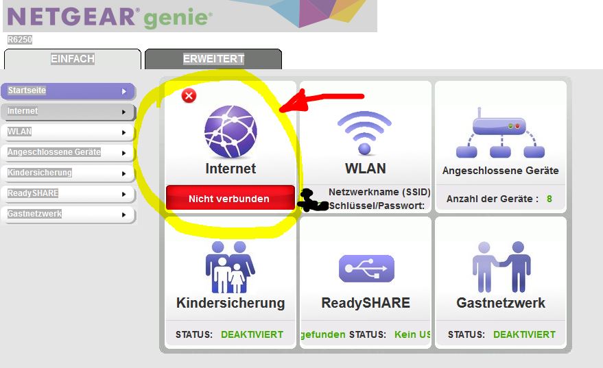

Komisch ist bei mir, das es nun scheint, das nach einer gewissen Zeit plötzlich das Internet ausfällt. z.B. das Tablet zeigt vollen W-Lanempfang an, dennoch ist die Ladespirale am arbeiten. Gleiches bei der WiiU, die funktioniert 3-5min, dann steigt sie aus wegen fehlender Internetverbindung. Auch beim PC habe ich das gleiche Problem.
Beim Router wird auch beim Internet ein Rotes X angezeigt. Ich empfange aber trotzdem Daten über W-Lan vom Router.
