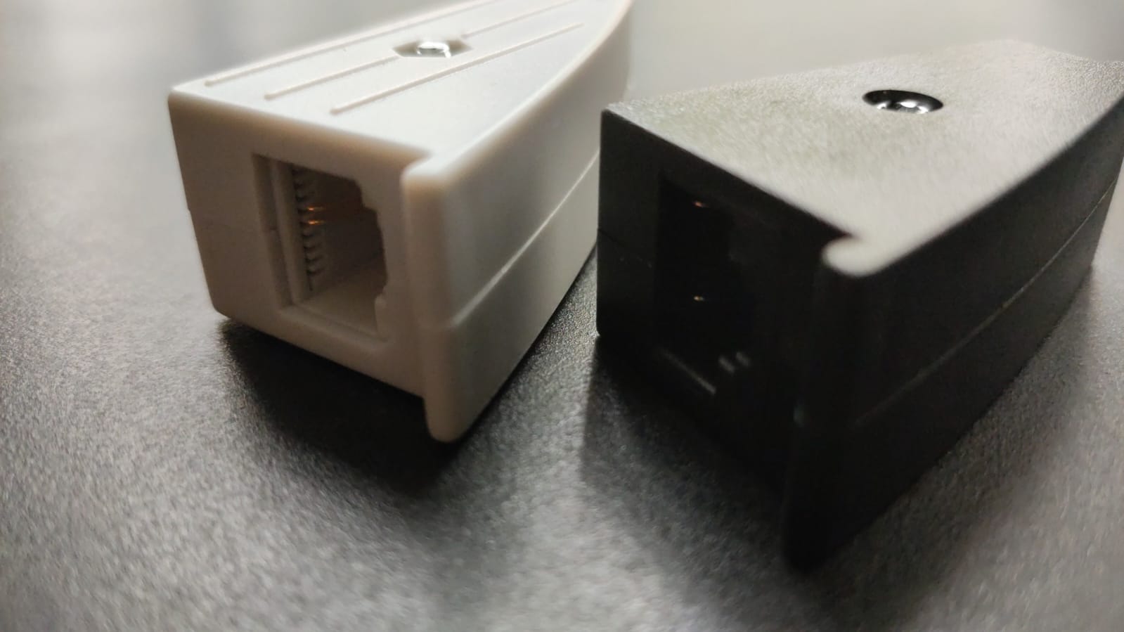

Modem über Patchpanel mit TAE Dose anschließen
Nein Du brauchst keinen LAN Tester. Einfach mal den Speed Home ins Büro anschliessen und das Patch Kabel in 5. Dann auf webif nachschauen, ob er auf Gigabit läuft. Wenn ja dann liegt es an den Adaptern. Wenn die in der LAN Buchse ist, wackelt das und lässt sich zurückziehen im eingerastetem Zustand?

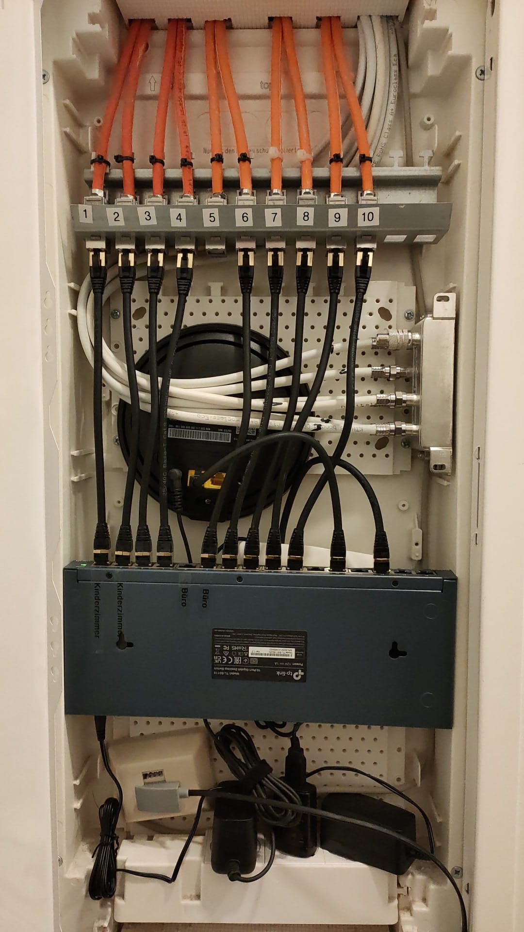

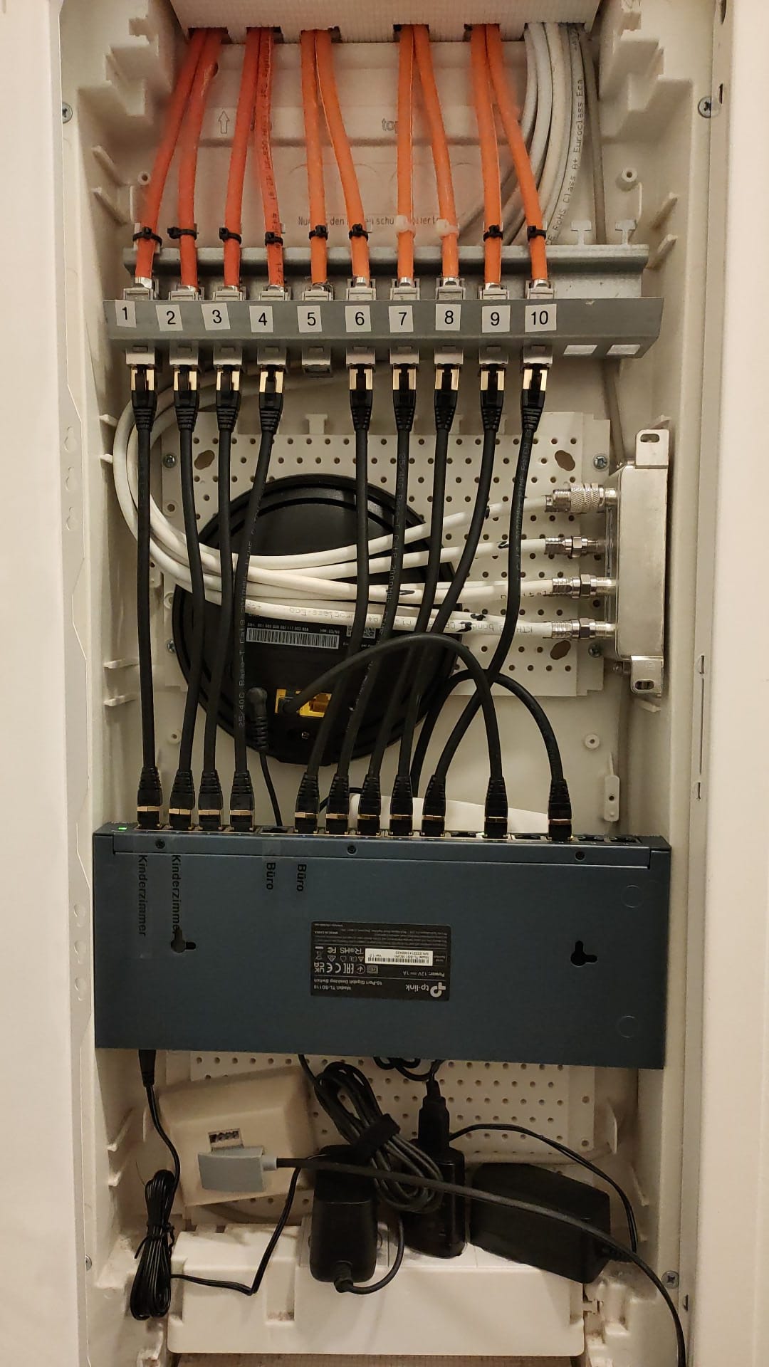

bender_ schrieb:
Foto vom Patchpanel und Dosen würde helfen. Von den Dosen idealerweise eines, wo man den kabelseitigen Anschluss erkennen kann.
...ansonsten können wir uns dumm und dusselig raten und es werden noch viel mehr Antworten kommen, die Du als unpassend interpretieren wirst. Du hast die Raterunde hier schließlich selbst eröffnet...

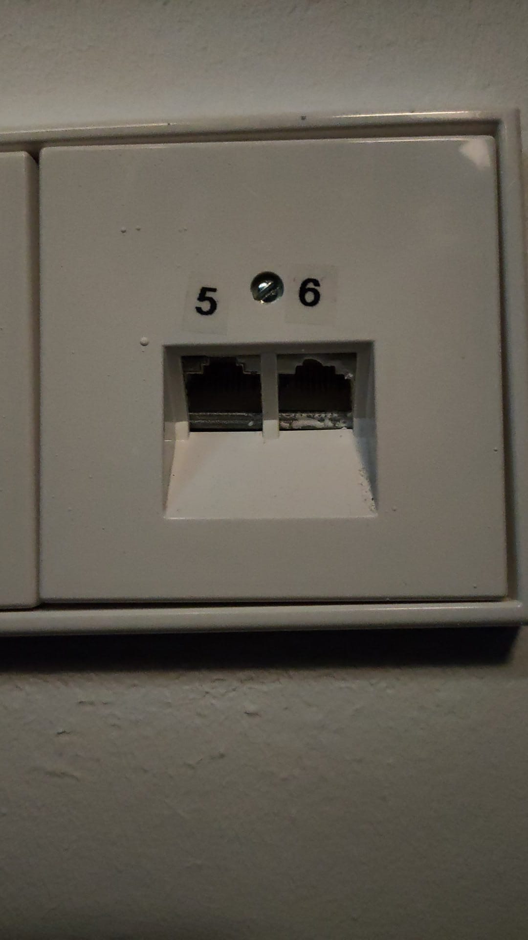

Bild von dem Patchpanel gibt es auf Seite eins. Wenn das nicht reicht, bräuchte ich bitte ne Info was ihr genau haben wollt.
Netzwerkdose häng ich gerne an, wüsste aber nicht was man da erkennen soll. Oder soll ich das Ding zerlegen?
Bei dem Patchpanel war zufälligerweise eines "offen". Was die Dose betrifft, da kann ich in etwas über einer Stunde ein Zerlegtes nachreichen. Muss jetzt fix den kleinen aus der Kita holen.

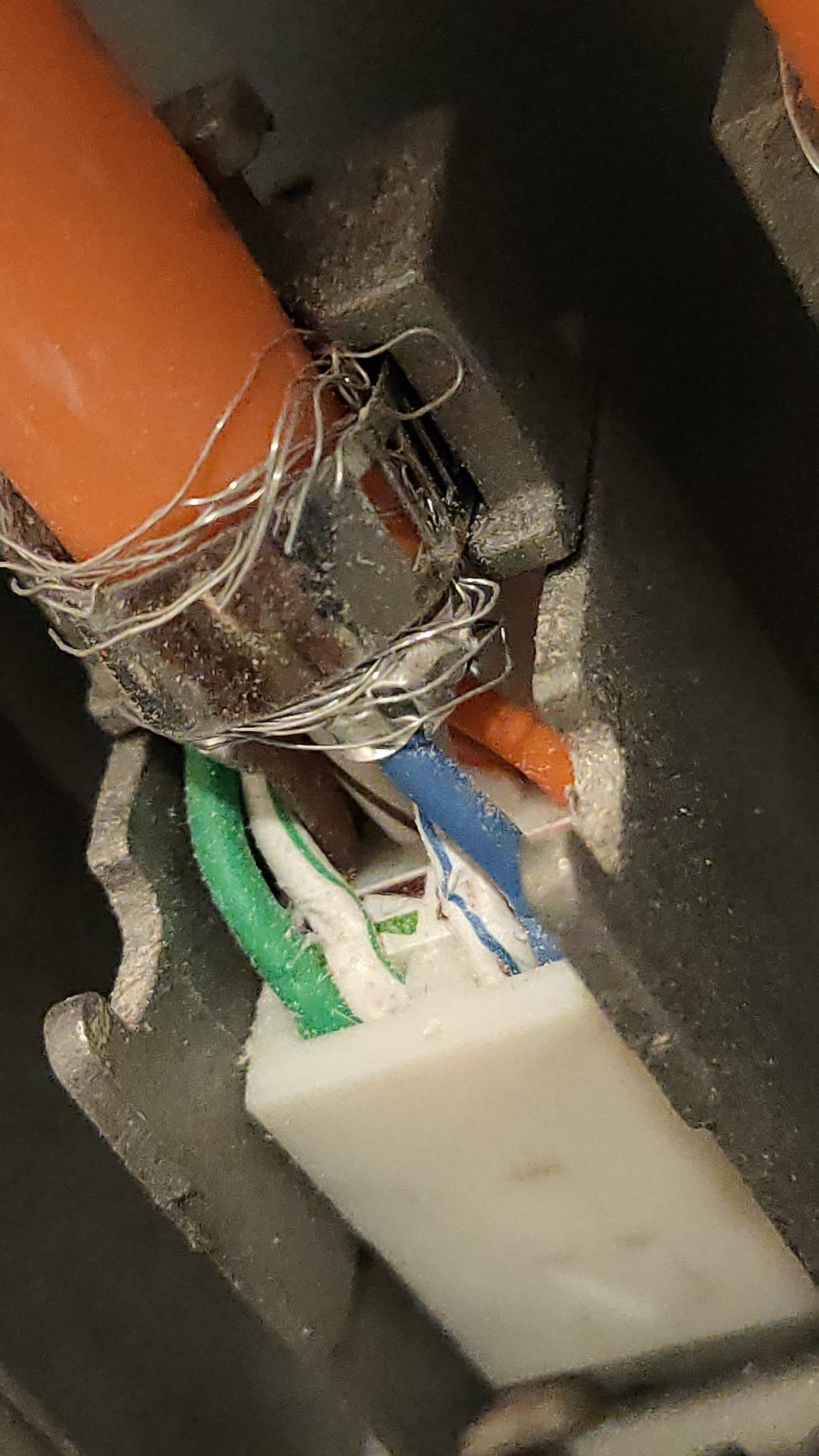

Gemeint war das Innenleben des Anschlusses der Dose und auch der Keystonemodule, damit man sich ein Bild von der Anzahl der belegten Anschlusspins, der Reihenfolge der Belegung und der Qualität der Verarbeitung machen kann.

Deshalb sollst Du es ja posten, da Du anscheinend nix daran erkennen kannst. Was ist an der Anweisung: "idealerweise eines, wo man den kabelseitigen Anschluss erkennen kann." missverständlich?
Dose aus der Wand nehmen. Foto von hinten machen. So verständlicher?

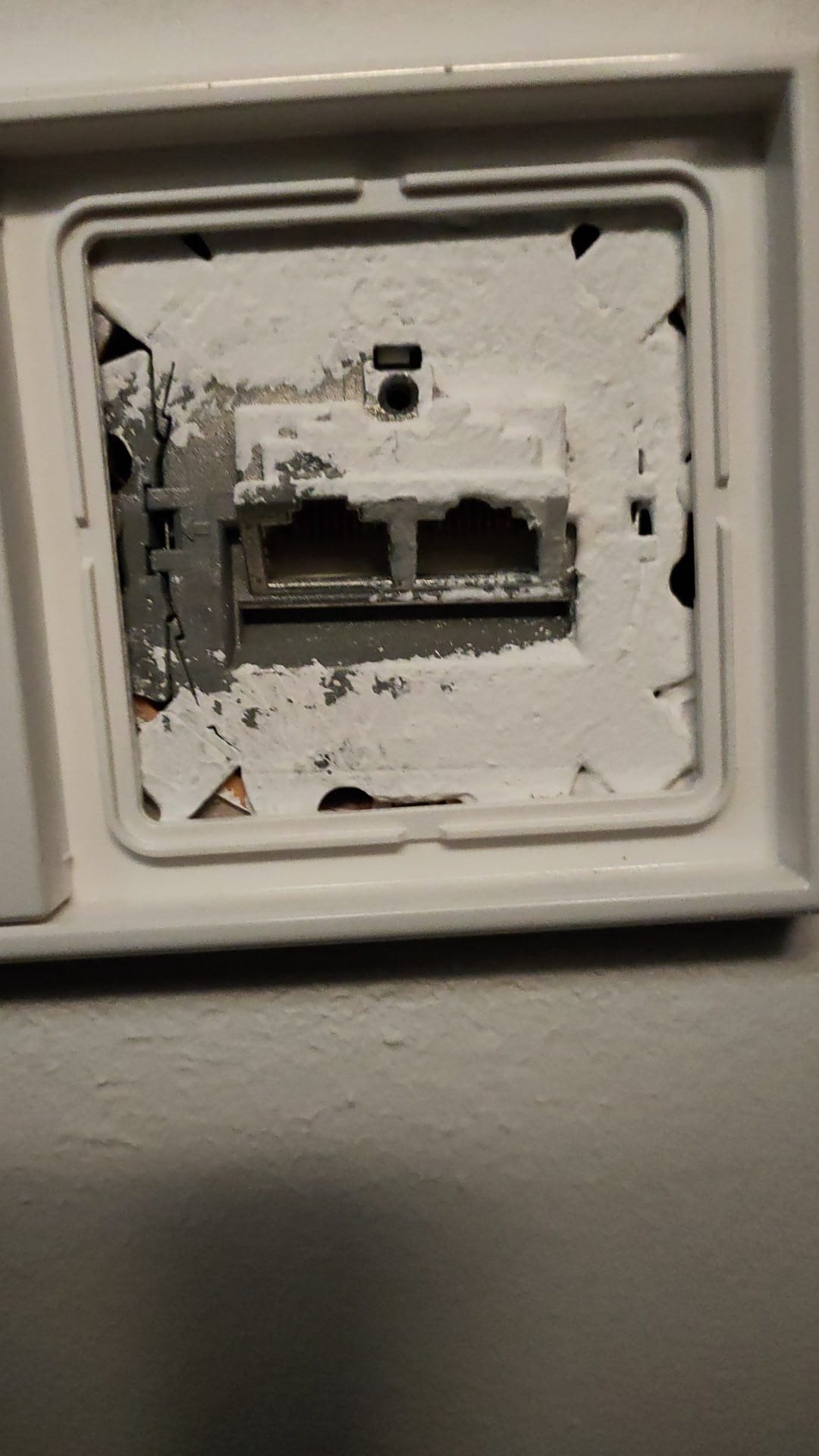

Also wenn ich die gemalerte Dose sehe, würde ich mal genau mit Lupe nach den Kontakten gucken wollen. Nicht das da auch Farbe oder Kleber vom Malerkrepp dran ist oder Staub.

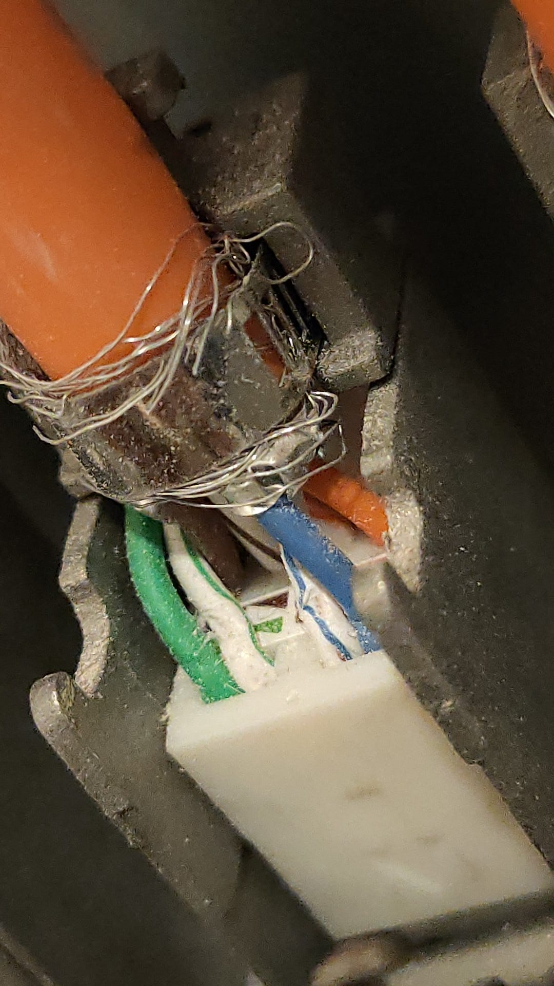

Bei dem Keystone ist die blauweisse Ader beschädigt. Auf Kurzschluss prüfen.
Reaktionen: eifelman85
Und Blau+Blauweiß ist Pin 4 und Pin5, die man bei der Durchleitung der TAE benötigt.
Naja bei dem einen Port sieht es vielleicht etwas komisch aus. Das erklärt aber nicht warum es an 4x getesteten Ports nicht funktioniert.

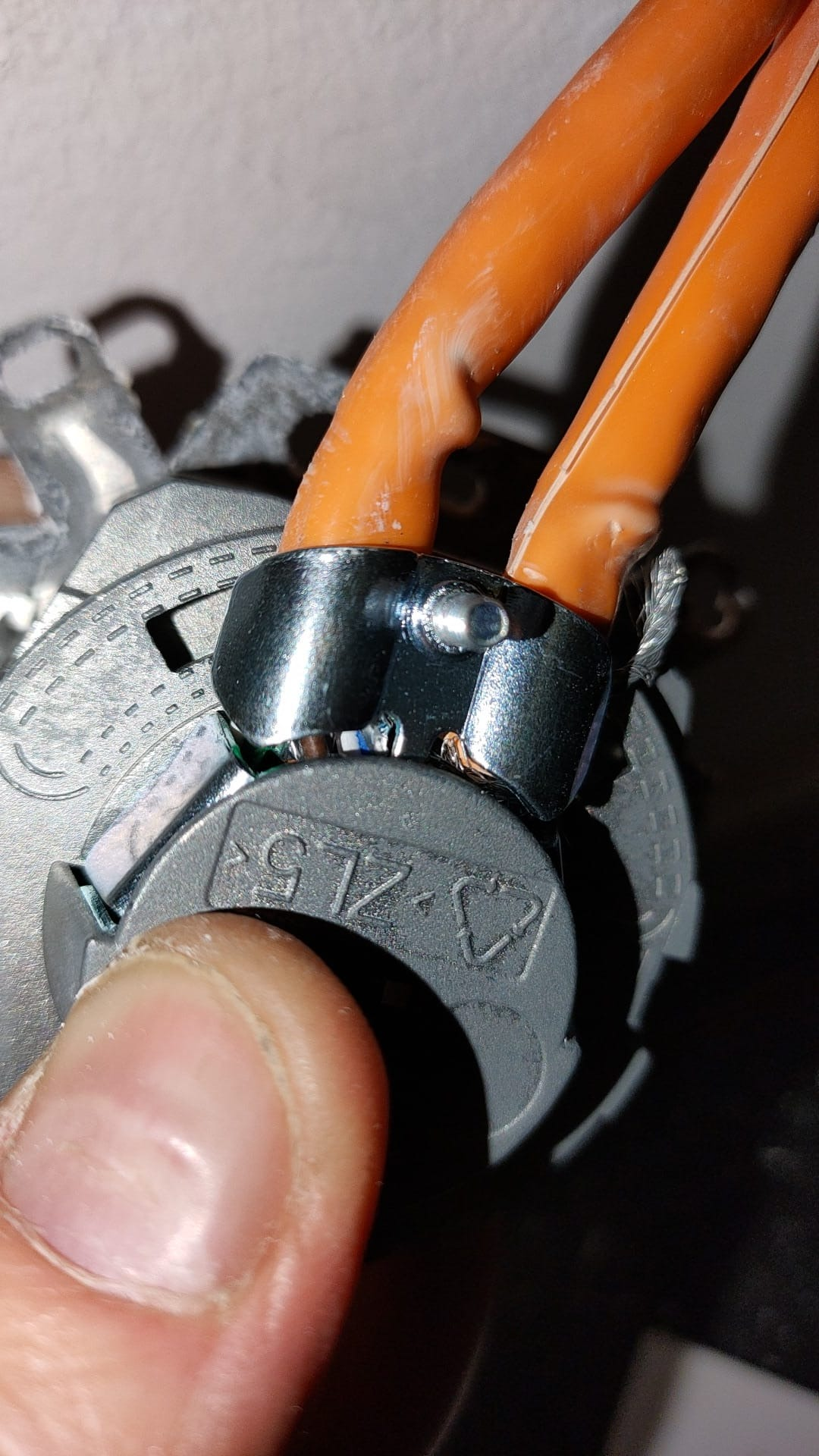

Hier noch das Bild von der Dose. Aber ab bekomme ich die Ummantelung nicht. Würde nur in einem irreparablen Zustand enden.

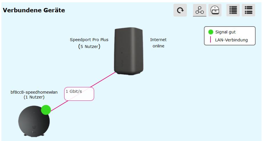

Leck mich am Arsch und Sorry, ist das gut versteckt gewesen. Hier mal der Screen zu:
Also ja, ist mit Gigabit verbunden.
