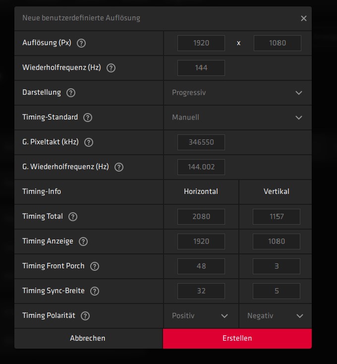

Hab jetzt aber in den Einstellungen von Adrenalin gesehen, dass man hier auch eine Benutzerdefinierte Auflösung hinterlegen kann.
Das ist zu finden unter: Gaming - Globale Anzeigen - Rechts, Benutzerdefinierte Auflösung - Neu erstellen.
Das Fenster sieht dann so aus:
Ich würde jetzt die Werte, die ja von dem Tool CRU funktionieren, hier eintragen.
Aber die Bezeichnungen der einzelnen Werte sind unterschiedlich benannt.
Kann mir da jemand helfen?
Lange nichts dran gemacht, heute erst wieder.
Ich habe die Werte aus dem Tool CRU hier nach Adrenalin übernommen.
Leider tritt noch keine Verbesserung ein.
Problem ist weiterhin, dass der VRAM permanent auf 1750 MHz läuft und nicht runter regelt. Dadurch springt der Lüfter so oft an.
