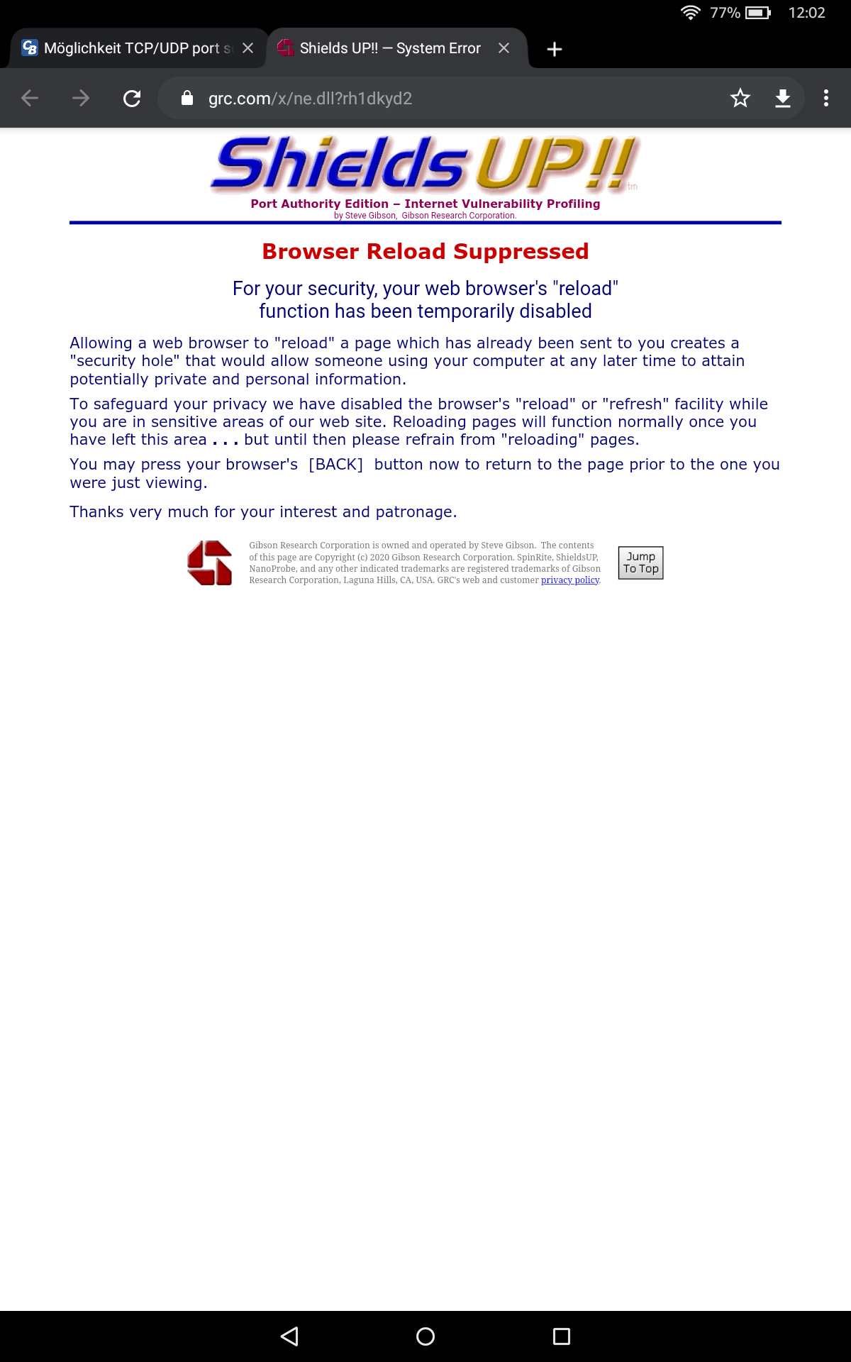

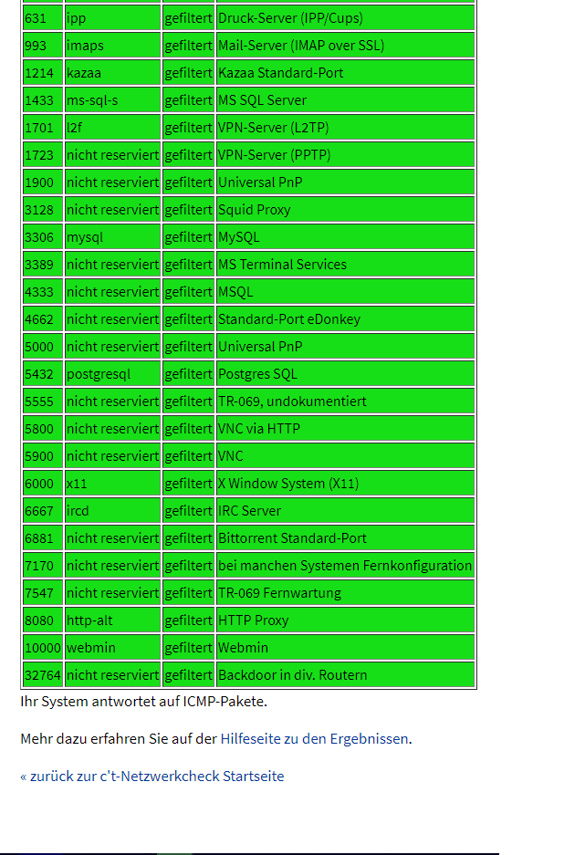

https://www.grc.com/x/ne.dll?rh1dkyd2
Scanne mal hier deine Ports. Dort siehst Du dann, ob irgendwas offen ist.
File Sharing, Common Ports, All Service Ports - einfach mal alle Tests durchgehen.

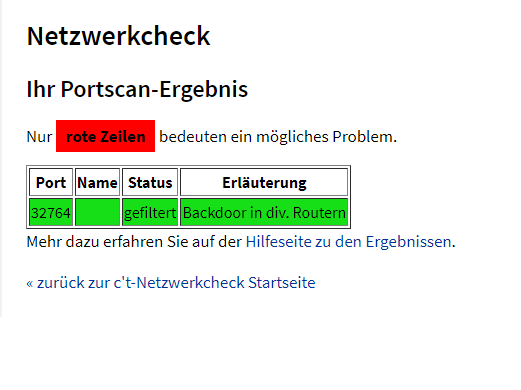

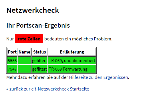

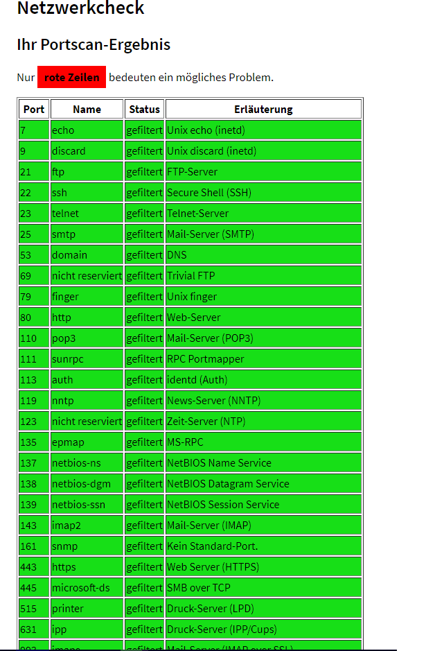

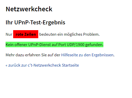

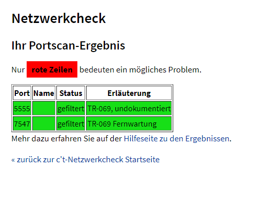

Der komplette Scan zeigt keine Ergebnisse, die anderen Scans habe ich beigefügt.
Wenn ich das richtig sehe, dürfte soweit alles inordnung sein oder ?

Sorry mit dem Link, hatte diesen nach Testdurchlauf kopiert 😬
Hier der Richtige:
dann bei Services - ShieldsUP

Gibt halt leider genug, die staendig und immer darauf aus sind Schwachstellen zu finden. Und der erste Schritt das zu tun ist ein Portscan. Diese passieren vollautomatisch, und suchen nach "offenen Ports" bestimmter Services. Oft wird das als "Grundrauschen" bezeichnet. Es gibt halt immer Portscans, man kann sie nicht vermeiden.
Bekommt der Scanner auf einem bestimmten Port eine Antwort, koennte sich dahinter ein verwundbarer Service verbergen, und der Angreifer schaut vielleicht genauer hin.
Solange dein Router up-to-date ist, und UPNP deaktiviert ist (was bei dir so zu sein scheint) wuerde ich mir nicht so viele sorgen machen und die Logs ignorieren.
