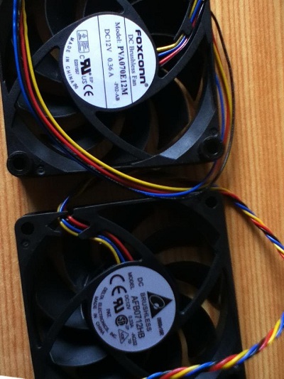

Hast du den Lüfter von Foxconn? (Steht unterm Lüfter, dafür musst den ebn vom Kühler abschrauben)
Dann ist das normal. Wenn der von Delta Electronics ist dann ist der kaputt.
(Der obere Lüfter ist von Foxconn, sehr leiser Airstream, aber Fiepen und Klackern. Der untere Lüfter ist von Delta Electronics, sehr lauter Airstream, dafür kein Fiepen und Klackern.)

Ich schaue mal eben nach mom
Hallo, der is von "Cooler Master"
Na ja, es gilt wie so oft: You get what you pay for. In dem Falle hat AMD dafür gezahlt ;).
Cooler Master ist in den meisten Fällen nur der Labler.
