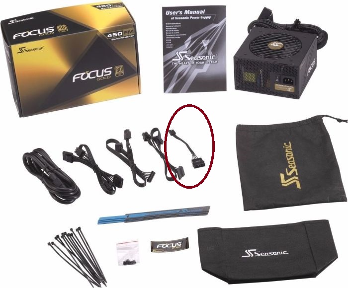

ich stehe gerade etwas auf dem Schlauch:
In meinem PC befinden sich das Netzteil und dieses Board. Da ich für einen 3,5" Kartenleser keinen internen USB3-Steckplatz mehr frei hatte, habe ich mir eine PCi-Karte zugelegt, die zum einen die bekannte blaue Steckleiste für internen Anschluss von USB3-Geräten besitzt, sowie zwei rückseitige USB-Anschlüsse (hier nicht wichtig), sowie intern noch gerne mit einem Molexstecker mit Strom versorgt werden möchte.
In meinem alten i5-Rechner gab es die Molexstecker noch haufenweise (...). Jetzt finde ich diese nicht mehr, bzw. weiß nicht, wo ich abgreifen müsste (ggf. Adapter).
Verbaut ist eine SSD, ein DVD-Brenner sowie eine weitere Festplatte (konventionell). Wer kann mir den entscheidenden Denkanstoß geben ?
Danke & Gruss
Das ist doch ein modulares Netzteil, also das passende Kabel anstöpseln ...
Ein Molex-Kabel muss bei deinem Netzteil dabei sein.
Reaktionen: Tranceport und Smily
Eigentlich ist ein Molex Kabel im Lieferumfang deines Netzteils enthalten. Ansonsten, einen einen SATA auf Molex Adapter in der richtigen Länge kaufen.
Der Dachboden verliert nichts. ;-) Ging davon aus, dass mein Zusammenbauer, eines der Kabel mit verbaut hatte.
Welches der beiden nehme ich und wo kommt es hin ? Habe eines mit einem Molex am Ende und auf der anderen Seite einen einreihigen 4-pol-Stecker, sowie ein Kabel mit 3x Molex und am anderen Ende einen Stecker 2-reihig jeweils 3 Pin´s.
Gruss
Der mit dem 3-fach Molex. Kommt ans Netzteil (falls noch was frei ist), oder liegt evtl. schon ein Strang, wo er angeclipst wird ?
Gruss
Jedes Kabel hat seinen bestimmten Stecker, check ggf. das Handbuch. ;)
Danke für den fixen Support. Läuft.
Hatte bei der ersten Durchsicht den freien Steckplatz am Netzteil nicht gesehen, da es der hintere untere, verdeckt durch die drei anderen Stecker, war.
