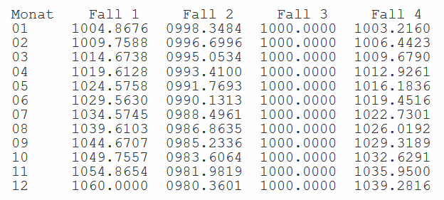

AnnahmeErwartungErgebnisÜbereinstimmung?
11060,00€1060,00€ja
2980,39€980,36€nein
31000,00€1000,00€ja
41040,00€1039,28€nein
Nun meine Frage: Ist eine meiner Annahmen oder einer der Berechnungsformel falsch? Oder eventuell beides? Da beide Werte mit Inflation falsch sind, denke ich dort ist irgendwo der Wurm drin.

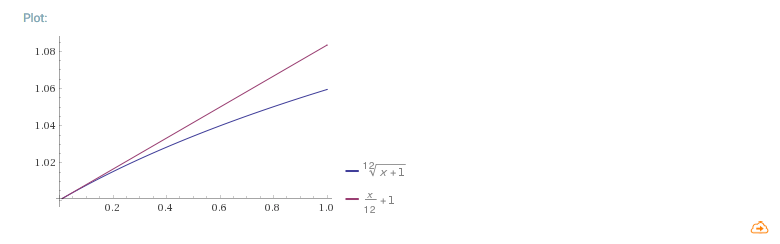

Deine Werte sind nur deshalb "annähernd" bzw. fast richtig, weil bei den verwendeten Jahreszinssätzen (1+Zins)1/12 ungefähr gleich 1+Zins/12 ist. Sieht man hier sehr schön, wie bei höheren Zinsen (x-Achse) die Abweichung immer größer wird:
Screenshot_2018-07-08 Wolfram Alpha Making the world’s knowledge computable.png
