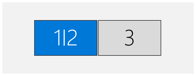

Wenn ich einen 2. Bildschirm (ASUS, müsste dieser sein) zusätzlich anschließe, wird dieser als Bildschirm drei erkannt. In den Anzeigeeinstellungen wird allerdings folgendes angezeigt:
Bildschirm 1:2 ist mein Laptopbildschirm sowie der Xiaomi.

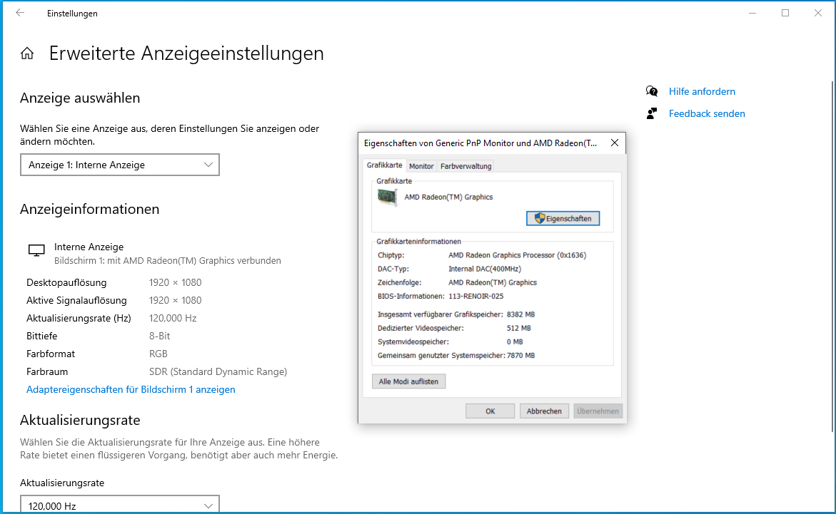

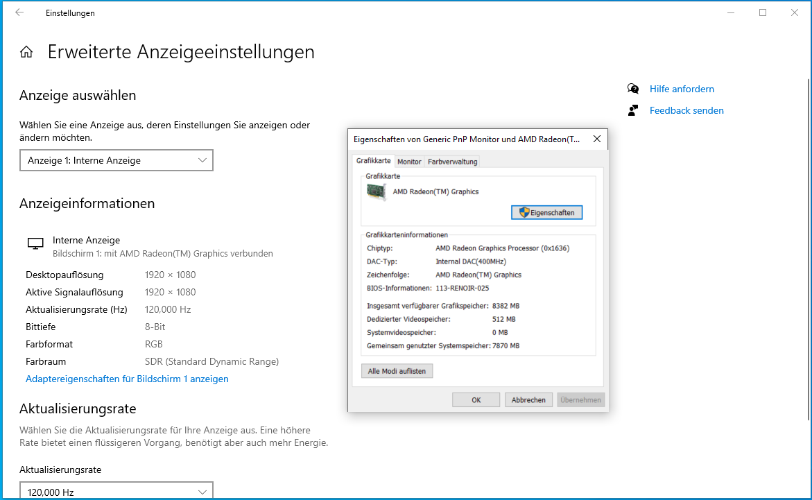

So kann ich den Xiaomi als 2. Monitor einstellen, das klappt. Auch 21:9 wird normal dargestellt.
Habe gerade gesehen, dass für die Interne Grafikkarte nicht die RTX verwendet wird (siehe Anhang)
Kann das daran liegen? Falls ja, wie kann ich die Interne Anzeige auf die RTX ändern? Bei dem Asus/Xiaomi wird die RTX genommen.

Der USB-C-Anschluss hat laut Lenovo nur DP 1.2, also selbst wenn Du es schaffst den Monitor als separates Gerät anzusteueren, gehen dann nicht mehr als 60Hz..
Ich weiß nicht genau wie, aber ich habe es hinbekommen - hab in den Einstellungen von Nvidia rumgespielt, plötzlich ging es :stacheln:
