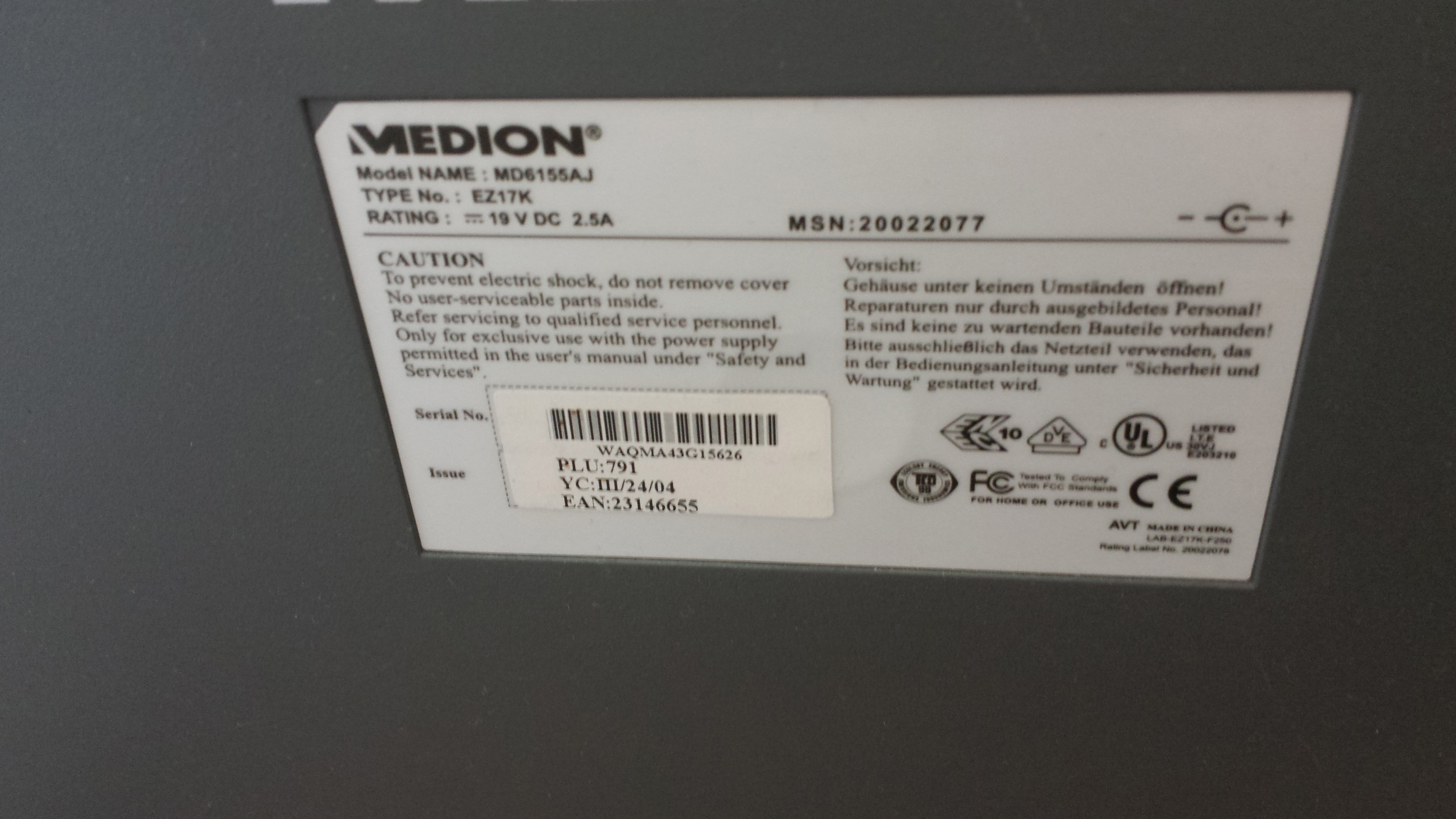

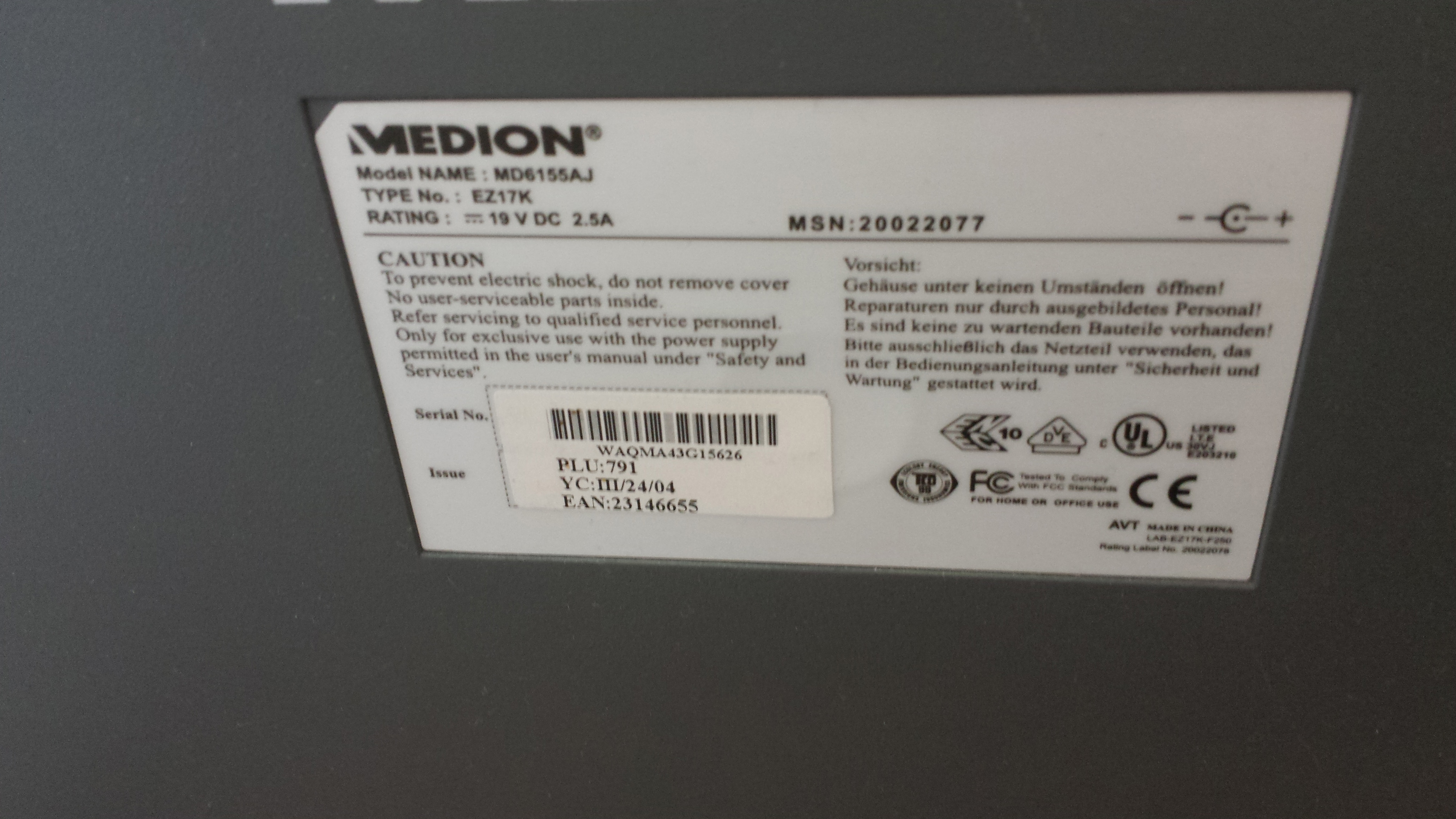

Hier nochmal ein Bild von dem Bildschirm wie das aussieht und von den Infos die ich über Ihn habe.
Ich weiß leider gar nicht wo ich nach der inf suchen soll und mit google und den daten habe ich bisher nichts gefunden.
(sorry für die schlechte bildqualität)

Kannst du denn den 2. Monitor nicht mi DVI (oder HDMI) anschließen, dann geht's auch sicherlich?
Wow... nicht schön aber selten, das ein Monitor von 2004 noch nach 11 Jahren werkelt...
Hut ab... ;)
Treiber: http://www.medion.com/gb/service/start/_product.php
Links oben: 20022077 eingeben falls nicht direkt darauf zugegriffen wurde.
Dann unter Driver den Treiber herunterladen, EXE ausführen, auf der C: Partition erstellter Ordner (Medion) navigiren, dort unter MD6155 den Ordner MD6155AJ findest du den Treiber... ;)
danach kannst du die restlichen Treiber Leichen löschen...
Wie gesagt die Treiber sind installiert, leider ohne merliche besserung. Wobei das Bild seit dem wenn nur um ca 1cm verschoben ist, hatte bisher noch keine verschiebung über den halben Bildschirm wie oben auf dem Foto.
