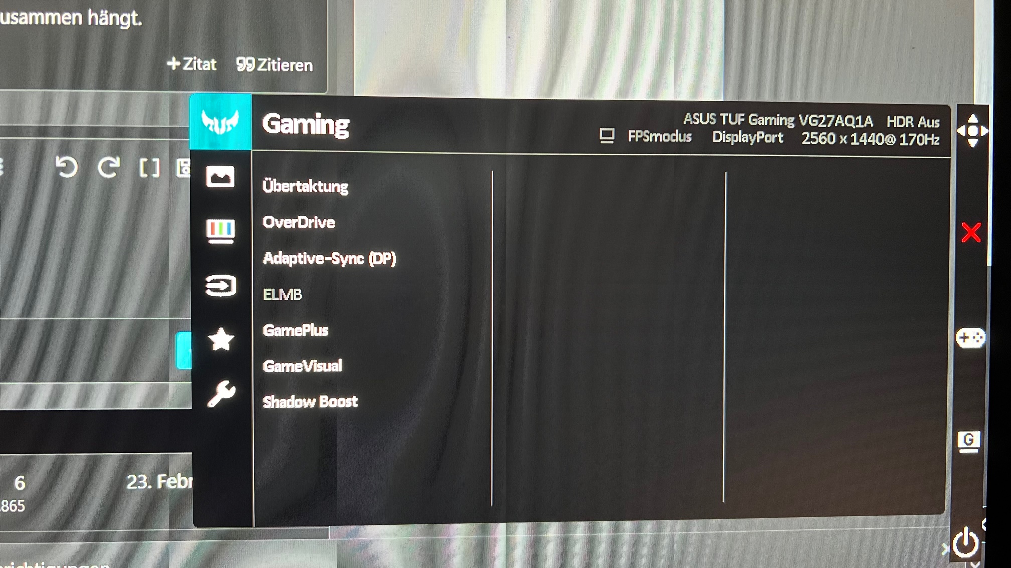

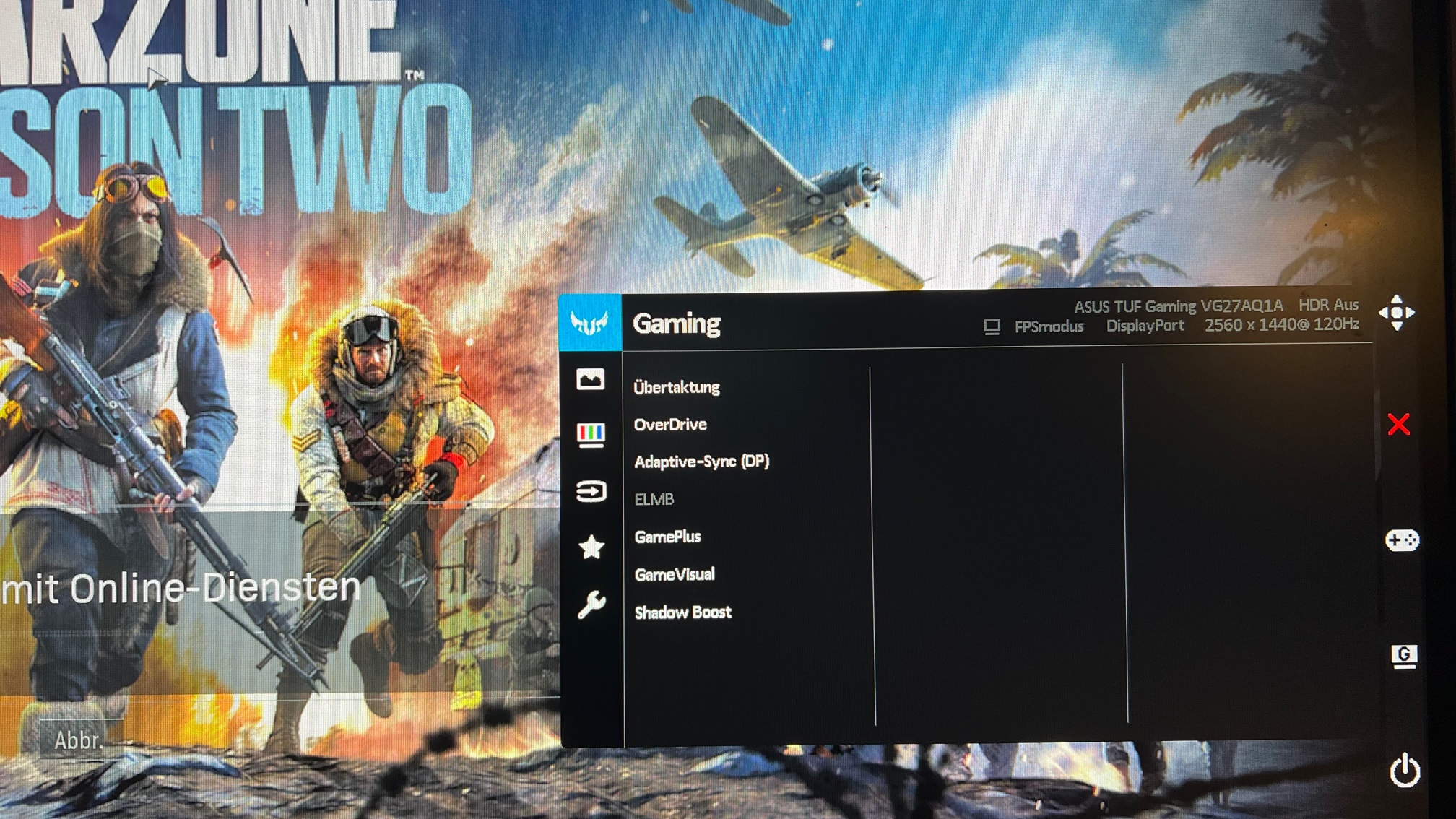

Hier mal 2 Beispiele von gerade eben.
Wenn ich nichts an den Einstellungen ändere funktioniert es manchmal mit 170 und manchmal taktet er auf 120hz

Ist dein Spiel auf 120 FPS limitiert? Schau mal unter Optionen nach. Dein Desktop landet ja auf 170 Hz weil dein Spiel rausgetabbt wurde oder nicht mehr aktive Fenster :)
Nein das Spiel ist auf 170hz eingestellt.
auch wenn ich in der Nvidia Systemsteuerungen auf Anwendung -> Cod-> feste wiederholrate 170hz eingebe stellt sich der Monitor auf 120hz.

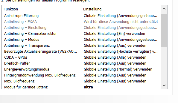

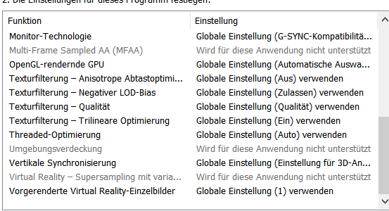

Uh ist merkwürdig, zeig mal Nvidia Einstellungen Screenshot :o
Sowas hatte ich ja nie erlebt.
Die Einstellungen selbst, sind bis auf den Modus für geringe Latenz alle auf Standard.
Das eigenartige ist das ich dieses phänomen lediglich bei COD habe.
Alle anderen Spiele Anwenungen etc. funktionieren ohne Probleme.
Auch ein wechsel auf den Desktop genügt und der Monitor stellt die die 170hz ein
