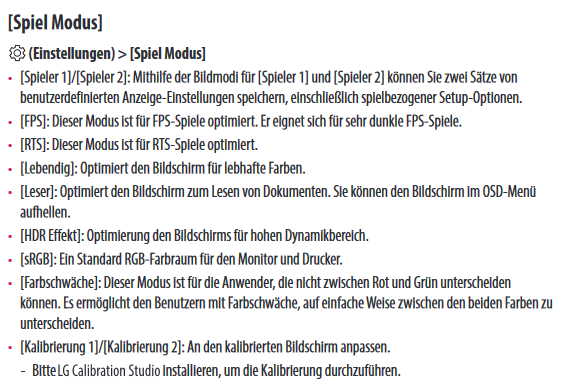

Willst du denn die automatische Helligkeitssteuerung nutzen? Wenn nein, dann schalte doch diese Funktion aus.
Ist wohl das hier:
Wie sieht der normale sRGB- Bildmodus aus anstatt einem Gamig- Modus?

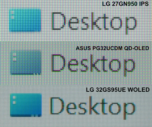

Das ist ein OLED-Monitor. Du hättest dich vorher über die Nachteile informieren sollen. Deine Probleme sind "Working as Designed". Die meisten OLEDs dimmen bei voller Helligkeit (zur Vermeidung vorzeitiger Abnutzung) und die Schriften sehen schlecht aus, weil keine RGB-Matrix verwendet wird und Windows nicht mit den anderen umgehen kann (und unter Linux sieht WRGB out of the box auch schlecht aus, aber da kann man wahrscheinlich viel mehr gegensteuern).
So ist es, die Schrift/Darstellung unter Linux (bei mir Manjaro) sieht auf meinen LG OLED bedeutend besser aus als unter W11.
Unter Linux kann man das Subpixel-Rendering prinzipiell einstellen, aber auch da fehlt meist die bei OLEDs übliche Anordnung.
Je nach Distribution gibt es aber eventuell entsprechend gepatchte Versionen des Font-Renderings. Bei arch-basierten Distributionen wäre beispielsweise das eine Option: https://aur.archlinux.org/packages/freetype2-qdoled
Hilft aber letztlich auch nicht, wenn man Windows verwendet, wo es die Möglichkeiten nicht gibt.
