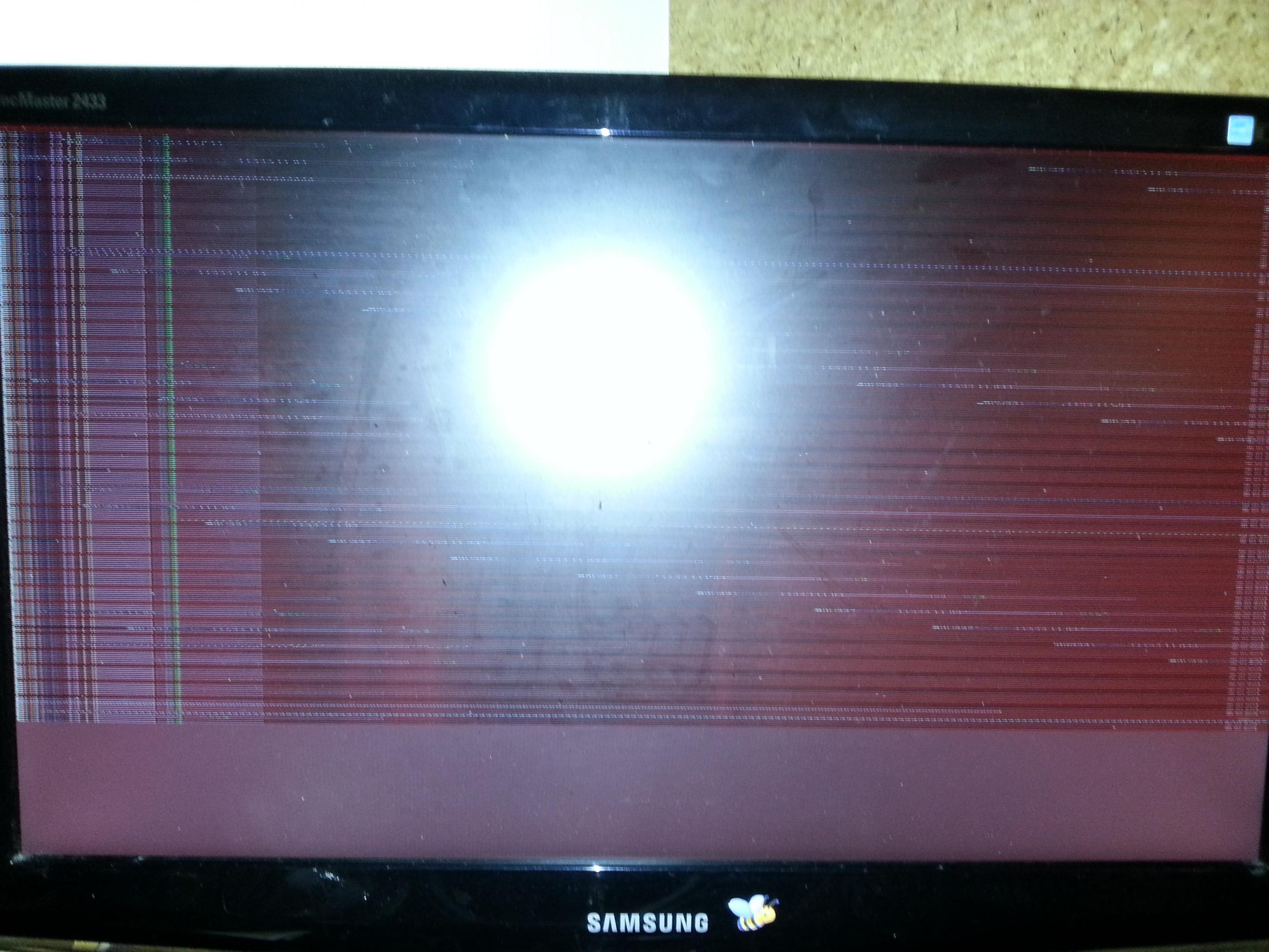

Was ist denn da zu sehen? Artefakte, farbige Streifen über den ganzen Monitor? Bitte etwas genauer beschreiben, oder besser noch mit einem Bild.
So sieht das dann aus... wie gesagt, der zweite Monitor bleibt normal.

Auf Stock funktioniert alles einwandfrei. Beim Zocken ist auch alles ok!
Welches Tool würdest du denn empfehlen? Mir kam es nur komisch vor das wenn ich ein Video auf z.B. CB schaue das Bild voller Fehler ist (Wenn ich es wieder pausiere ist nach 5 Sek wieder alles normal) aber bei Furmark nach 15 Min totaler Auslastung keine Bildfehler kommen
Dann ist doch alles klar... Nochmal, FurMark belastet die Karte nicht wirklich. Die Treiber erkennen FurMark und bremsen es. Weil man mit dem Tool sonst seine GPU sehr schnell schrotten kann.
Wenn bei Webvideos Deine OC Karte Fehler produziert, sie es aber ohne OC nicht macht, was ist dann noch unklar? Du bist dabei, die neue Karte ins Nirwana zu schicken. Taste Dich in kleinen Schritten beim OC an einen Wert, der dann keine Fehler produziert.
Bin in kleinen Schritten an diesen Wert gekommen?! Der Grund wieso ich diesen Thread überhaupt erstellt hatte war, das es mir sehr komisch vor kam das Webvideos Bildfehler erzeugen, Furmark jedoch nicht.
Welches Tool benutzt man denn "heutzutage"? Die 3DMark tests kann man ja auch nicht wirklich nehmen.
Dann nimm halt die Webvideos als Tool.Sie produzieren doch schon die Fehler. Dann brauchst Du nichts anderes. Und sie nutzen vermutlich Flash und greifen auch auf die 3D Api der GPU zu.
Hast Du den Rest im Thread gelesen? 180 Mhz OC ist schlicht zu viel für Deine Karte.
