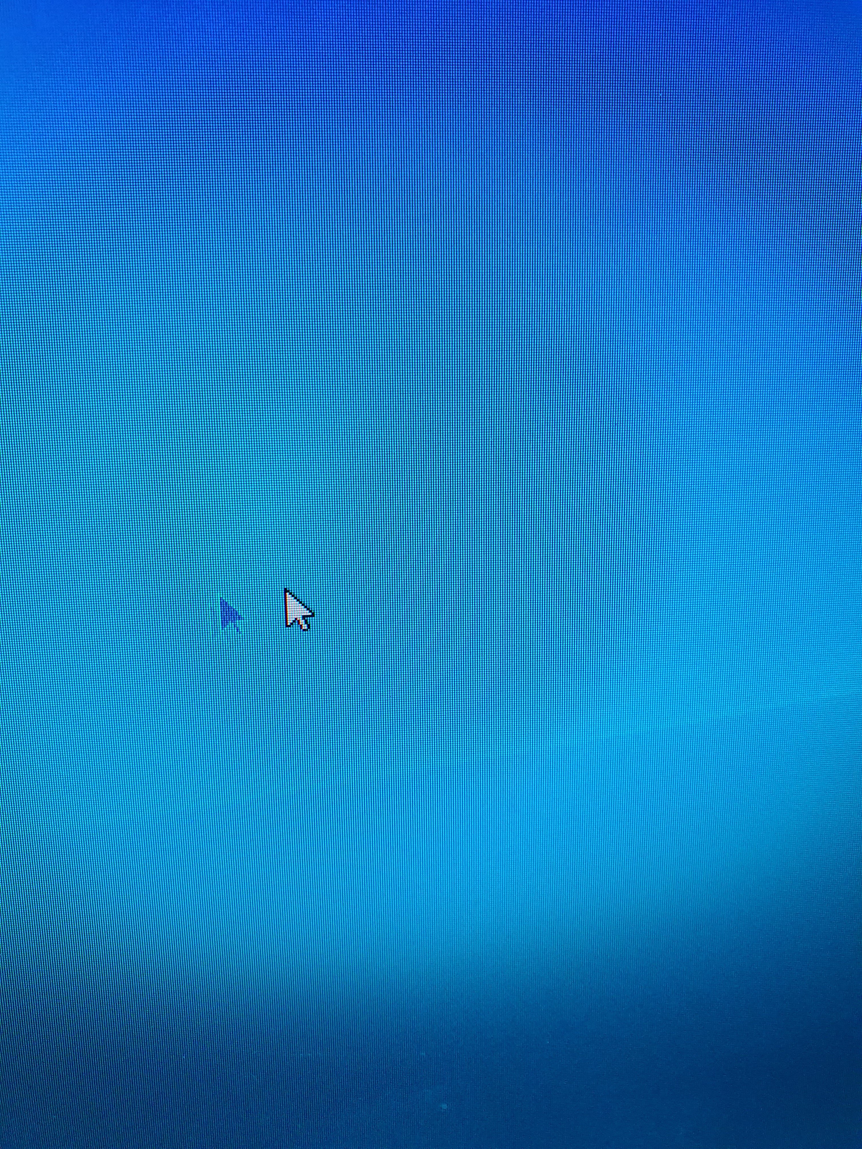

Hallo Zusammen,
ich habe bei dem Monitor folgendes Problem:
Sobald Bewegung ist, (auch beim Zocken) wird jedes Bild für ein kurzen Moment dupliziert, sieht dann aus wie Schatten. Ich habe versucht ein Foto zu machen, dort sieht es jetzt extremer aus als es ist, da es wirklich nur für ein kurzen Moment ist.
Das Problem hatte ich auch bereits auf einem anderen PC, wenn ich mich richtig erinnere, da die Grafikkarte auch neu ist, vermute ich das es am Monitor liegt. Daher wollte ich euch fragen, ob einer schonmal ein ähnliches/gleiches Problem hatte.
Mein Monitor: BenQ RL2455
Grafikkarte: RX 5700 evoke gp oc
Hier noch ein Bild mit dem Handy geschossen.
Danke an alle!
Ist an dem Monitor sowas wie Overscan aktiviert? Ich kenne das zwar nicht so krass wie auf dem Bild, aber Schattenwurf machen viele Monitore bei solch einer Einstellung.
Reaktionen: jackyrum
Hab da mal jetzt gegooglet zu Overdrive und bin dadurch auf AMA gestoßen, habe das jetzt auf aus gestellt und es scheint weg zu sein.
Danke dir :)
Reaktionen: Tramizu
Na supi :)
