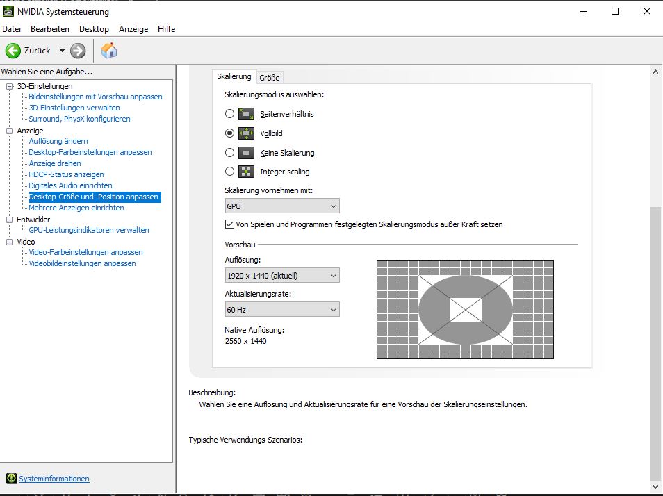

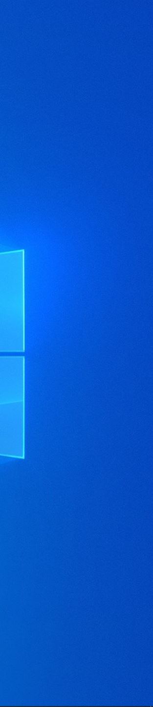

mein Bruder hat seinen Monitor zum Teil geschrottet und nun wollen wir den Schaden begrenzen. Es handelt sich um einen 24" 144HZ 2k Monitor, der Rechts einen Schwarzen Balken aufzeigt mit Bildfehlern, nach dem er wohl seine In-Ear-Kopfhörer dagegen geworfen hat. Die Idee war es nun den Monitor auf 1920x1440 @60Hz zu betreiben und die Position des Bildes zu verschieben, sodass man den Monitor weiterhin ohne Probleme benutzen kann. Die Nvidia Systemsteuerung lässt mich einfach nicht das Bild verschieben, aber die Größe verändern. Wie kann ich diese Funktion aktivieren? Gibt es Drittanbieter Programme, die mir weiterhelfen könnten? Der Monitor ist per HDMI angeschlossen. Im Anhang ist ein Screenshot des Treibers und der Anteil des Bildes, welchen der Monitor nicht darstellen kann bei 1920x1440

Welcher Monitor genau und ist er auch so eingestellt dass er nicht von selbst das Bild auf die volle Fläche ausbreitet?
Es ist ein Samsung C27JG5x. Die Bildgröße lässt sich tatsächlich vom Monitor auf Auto stellen, aber hat auch die einstellung 17:9,19:9,4:3, Breit und Auto. Keine Einstellung gibt eine tatsächliche Besserung, außer 4:3 dann ist das Bild so klein, dass der Bereich nicht mehr problematisch ist, aber halt unnötig klein ist.

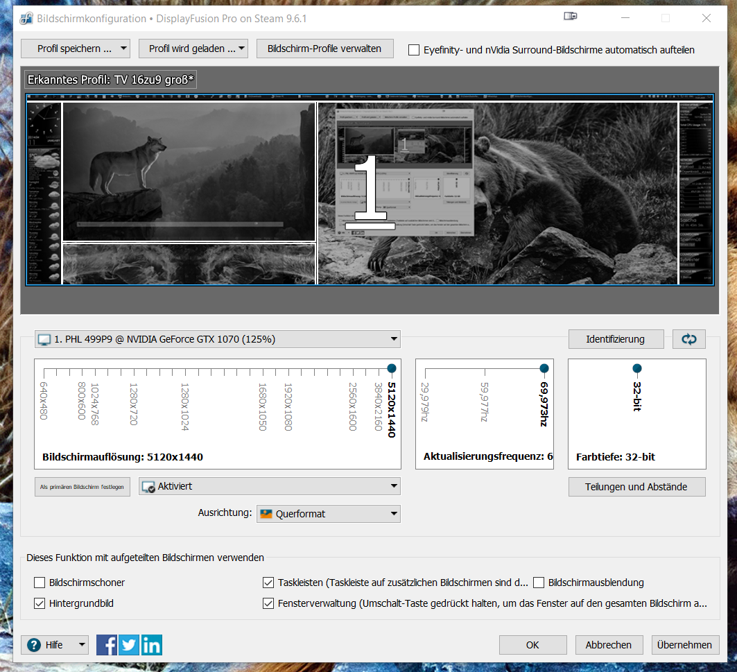

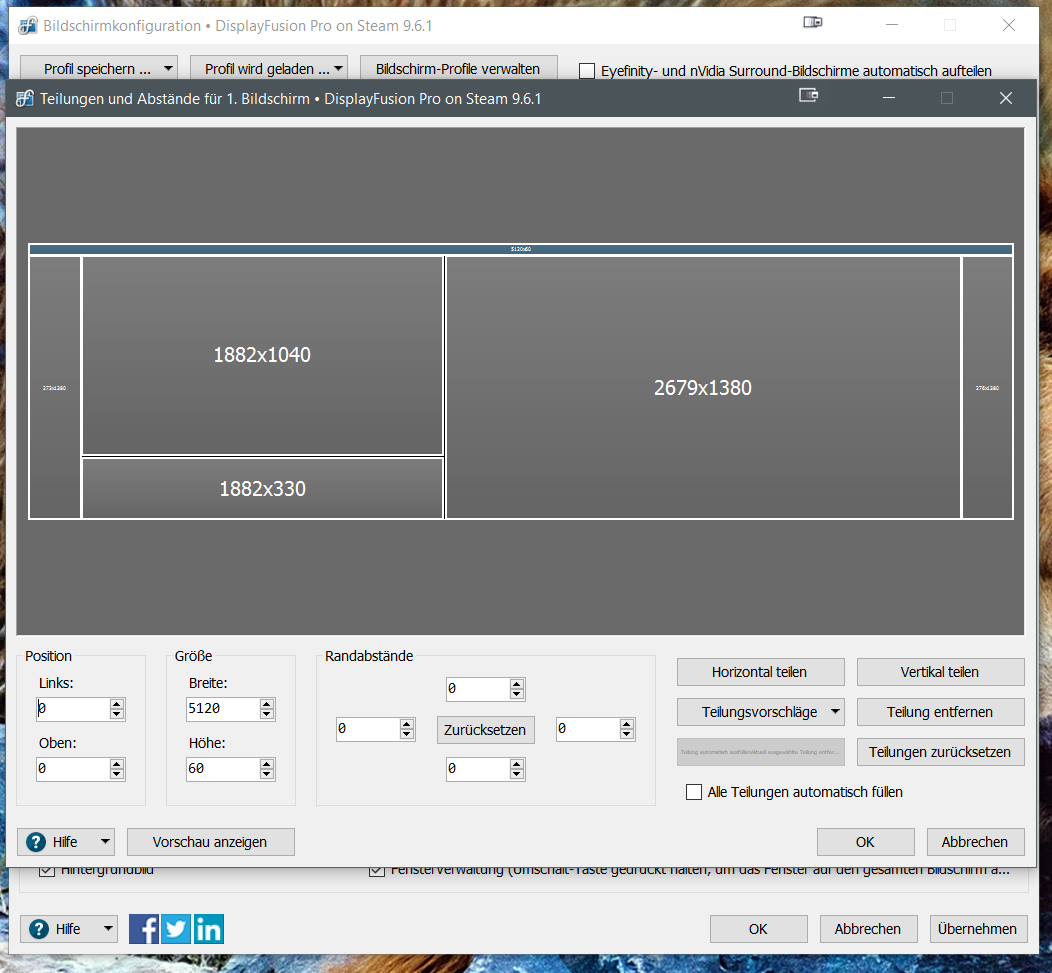

DisplayFusion kann das in gewisser Weise. Du müsstest 2 virtuelle Monitore einrichten, 1x der nutzbare Bereich, 1x den defekten Bereich. Alle Anwendungen lassen sich wie gewohnt im funktionierendem Bereich maximieren, Spiele im Vollbild lassen sich nicht "fangen", da müsstest Du auf Fenstermodus (ohne Vollbild) gehen.
