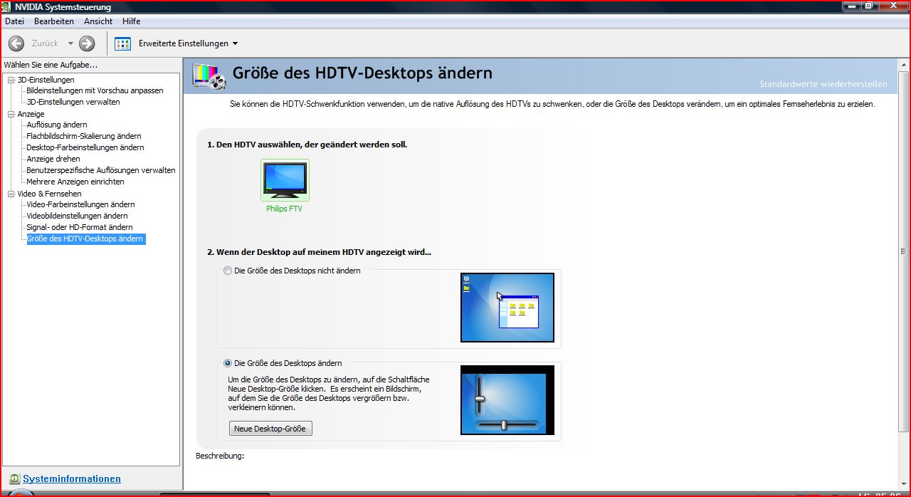

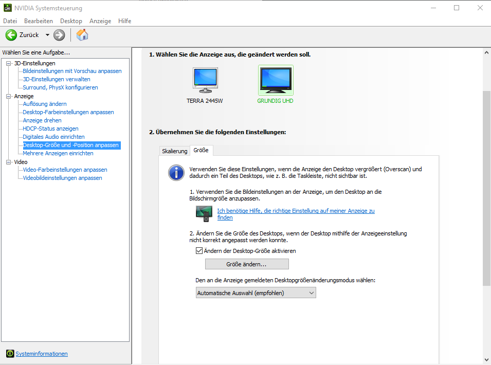

Die Windows Skalierung hat damit nichts zu tun. Du hast den TV via HDMI angeschlossen. Dann musst Du im Grafikkartentreiber den Overscan passend einstellen.

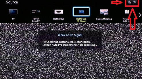

Du musst am Fernseher den HDMI Eingang zu "PC" umbenennen. Dann schaltet der TV die Bildskalierung ab.
Geht über das Source Auswahlmenü.

@ BlubbsDE Die Frage wäre nur, wie mache ich das, "im Grafikkartentreiber den Overscan anpassen" ?

Kommt auf Deine Grafikkarte an. Bei nVidia sollte es in etwas so aussehen.

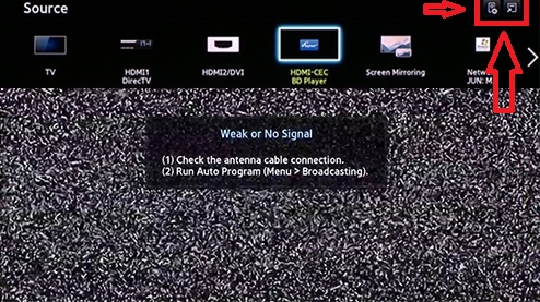

Im Source Menü recht oben. Siehe Bild
Damit kannst du den HDMI sagen dass ein PC dran hängt, dann wird die Skalierung deaktiviert.

@wmbo12
Super ! Damit klappts !
Ist ja aber auch wirklich saublöd von Samsung gemacht, dass man diese Einstellung nicht unter den für die Source-Auswahl vorhandenen Auswahlmöglichkeiten findet sondern dazu mit der Pfeil-nach-oben-Taste erst in die rechte obere Ecke wechseln muss, ohne dass es einen Hinweis auf dem Bildschirn darauf gäbe, wie man dorthin kommt; hatte vorher schon mehrmals mit dem Mauszeiger darauf geklickt, ging aber im Samsung Menü nicht.
Dann mal vielen Dank, das hat mir sehr geholfen ! Den anderen auch herzlich Dankeschön für die gegebenen Hinweise !

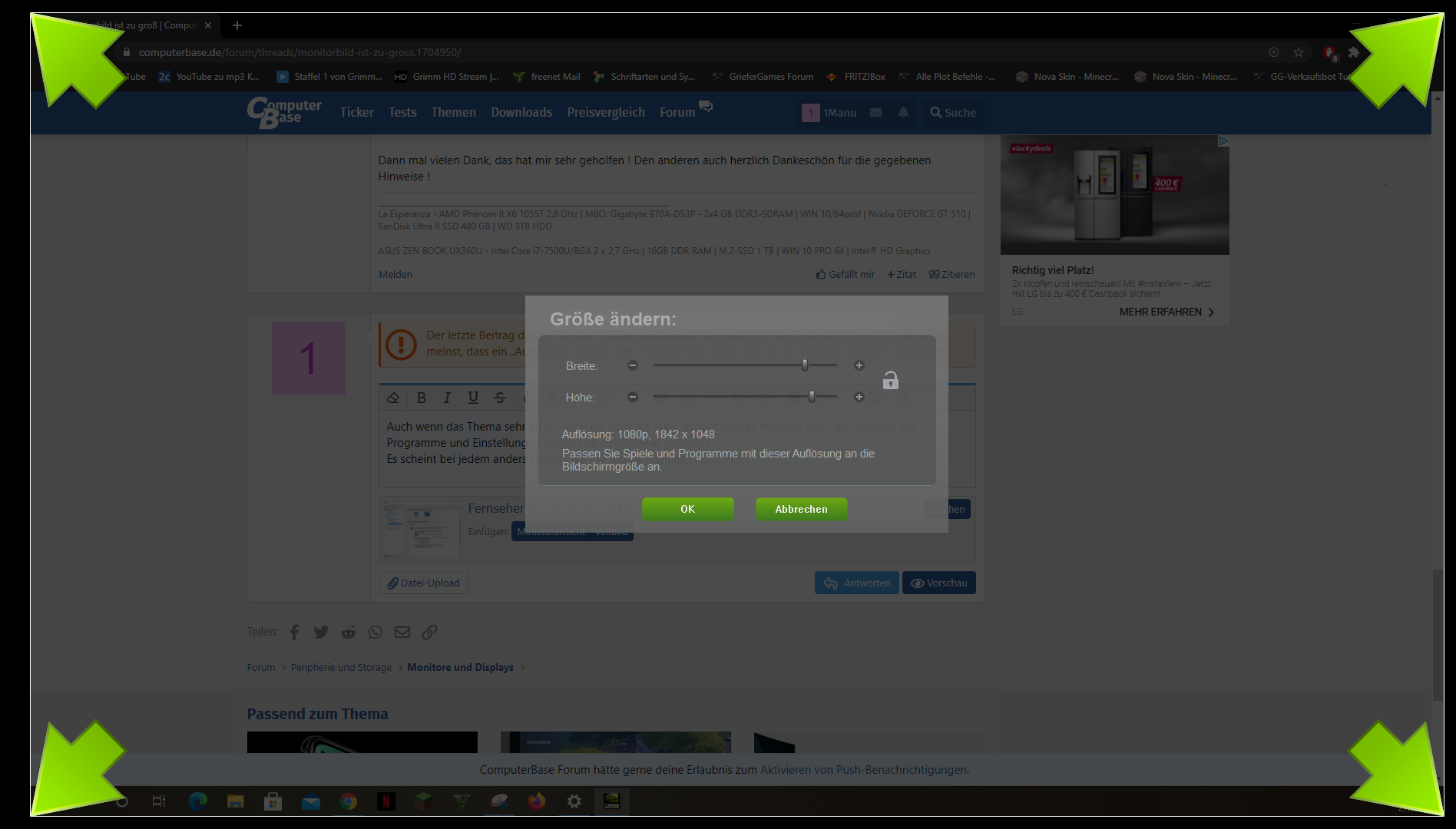

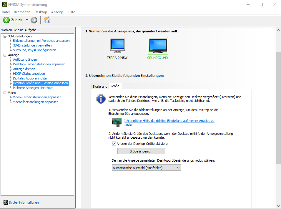

Auch wenn das Thema sehr alt ist, habe ich auch bis eben danach suchen müssen. Auch die Overlays der Programme und Einstellungen haben sich mittlerweile geändert.
Es scheint bei jedem anders zu sein. Bei mir war es manuell Einzustellen.
Anbei habe ich 2 Bilder wie das ganze aussieht.
