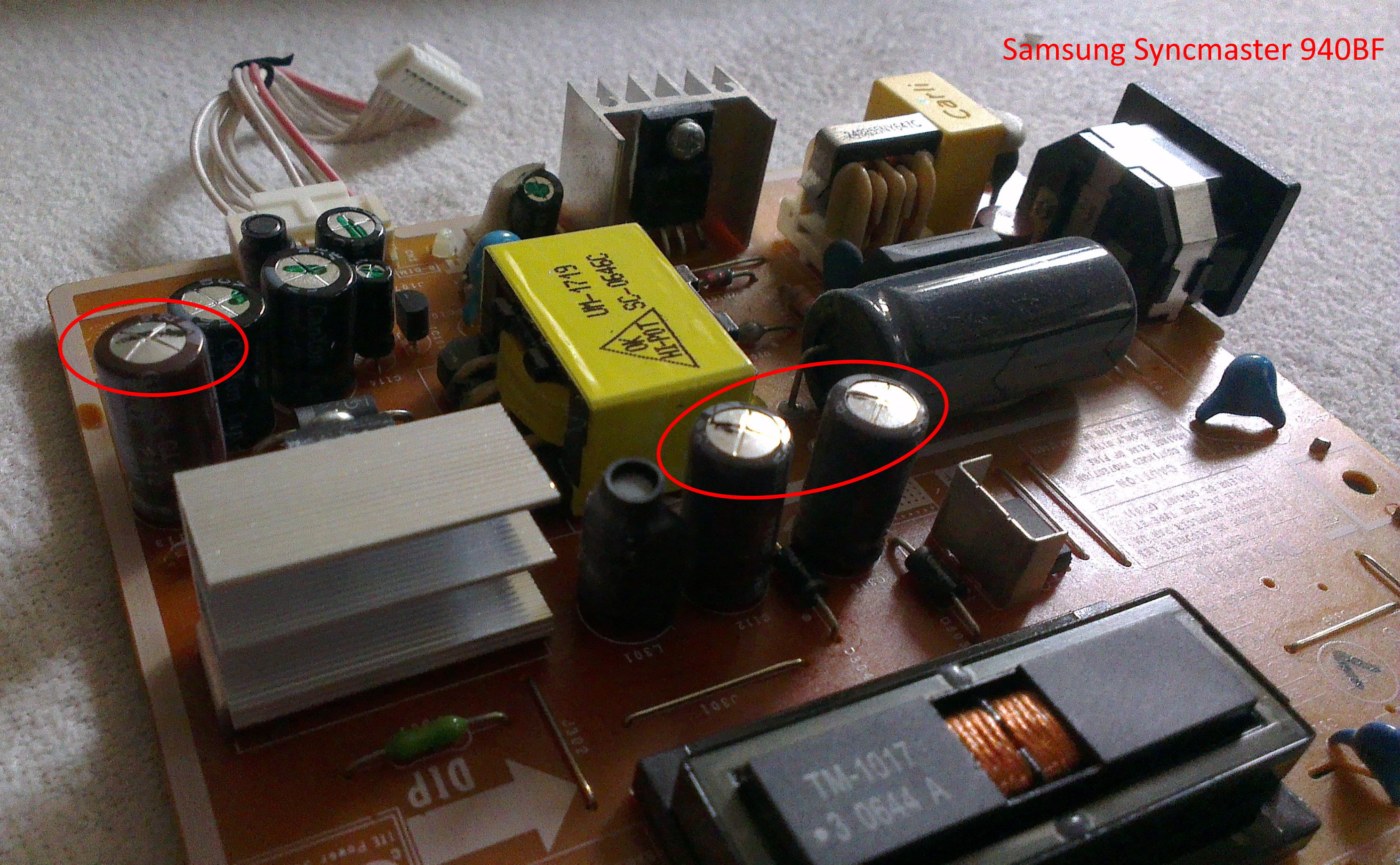

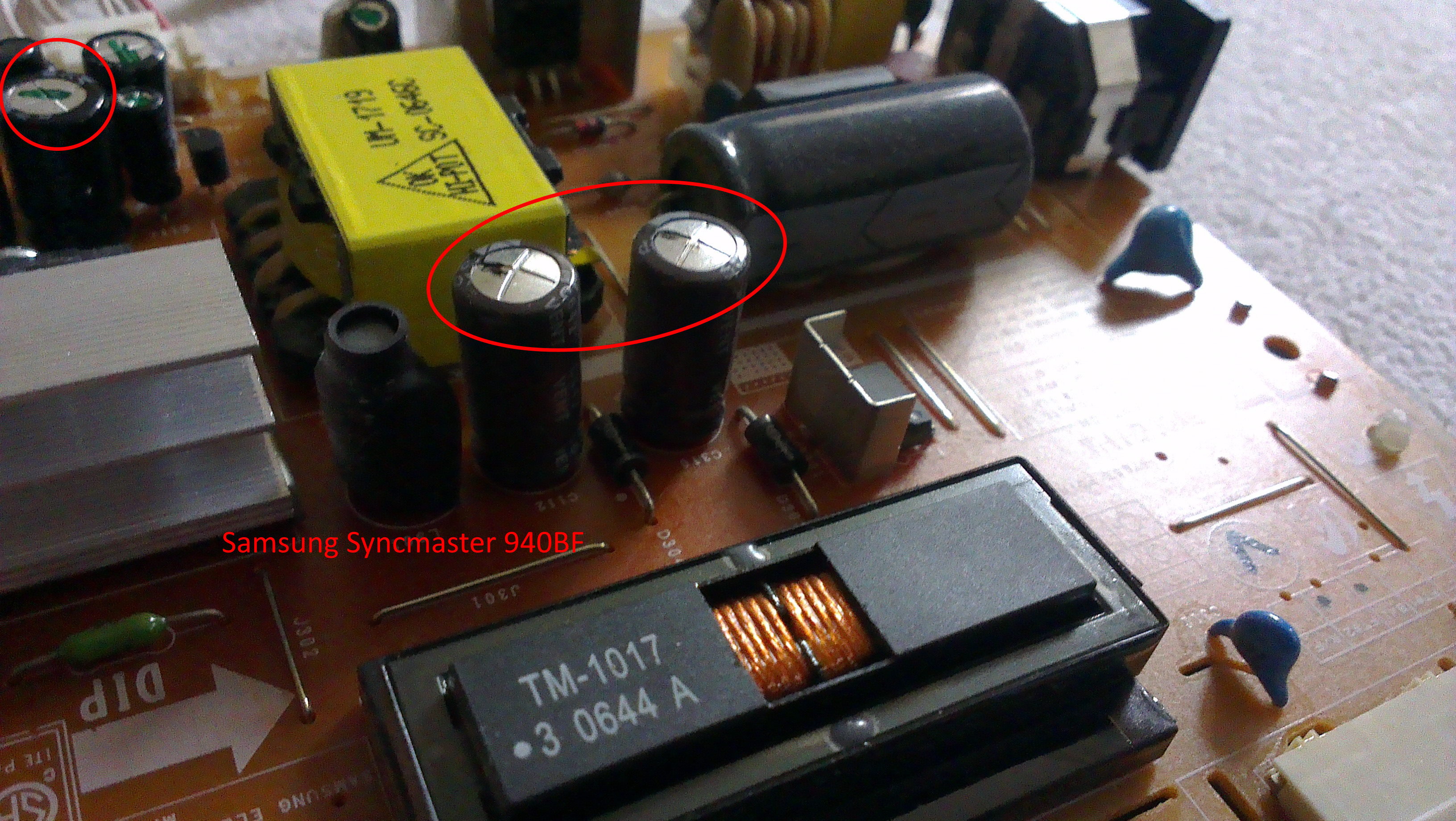

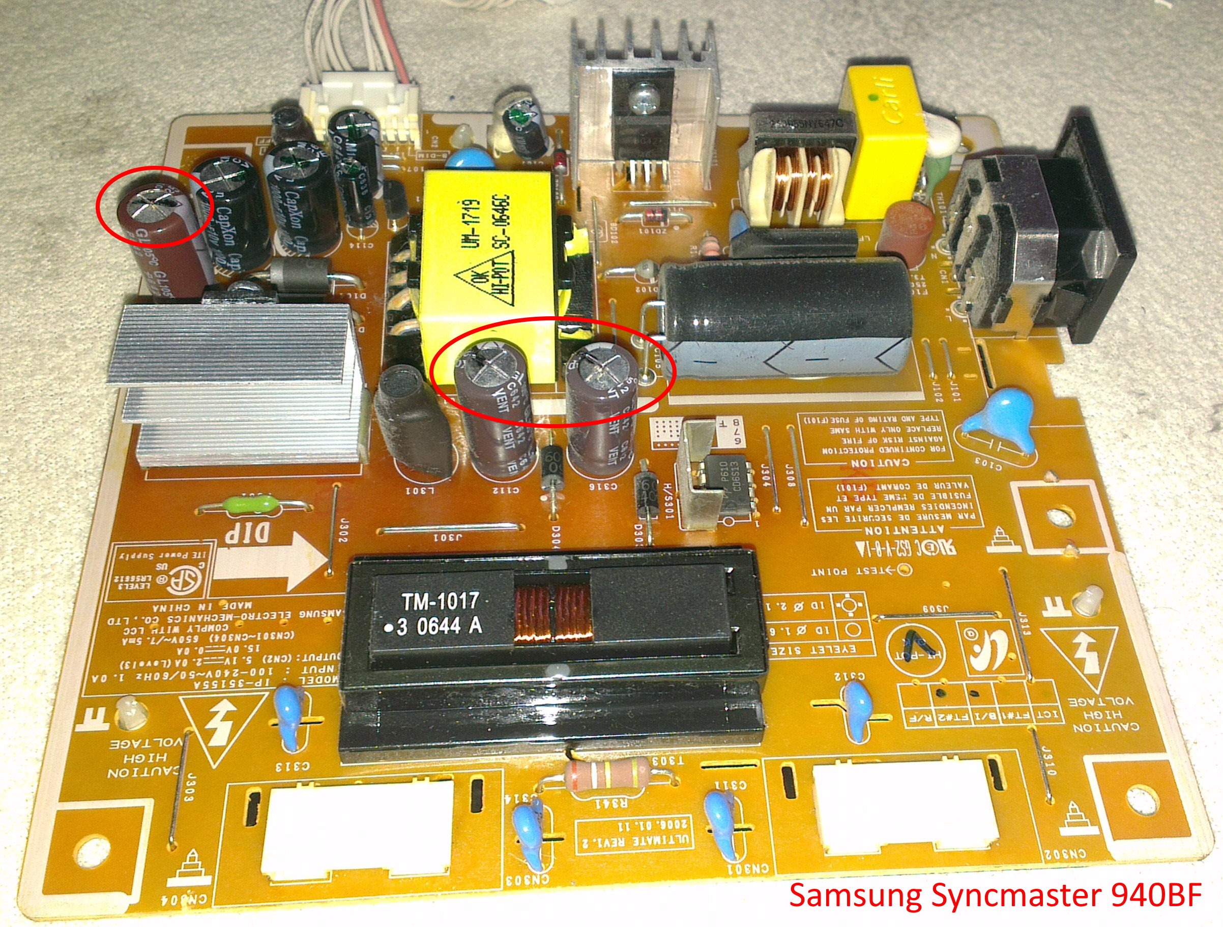

Sind bestimmt die Elkos (Kondensatoren), war bei meinem Samsung Monitor genauso. Kann man tauschen (lassen), für wenige Euro Materialkosten, wenn es sich bestätigt.

Vorher würde ich aber feststellen, ob's wirklich daran liegt. Da kann schon eine Sichtprüfung genügen. Die Elkos (Elektrolytkondensatoren) sind dann aufgebläht, oder sogar geplatzt.
Bei mir war das ein Samsung Syncmaster 940BF, der immer noch jeden Tag läuft.
