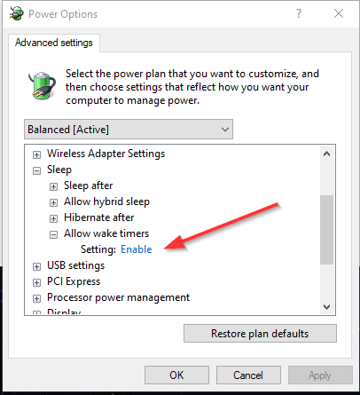

Das reicht es manchmal, wenn eine StraBa vorbei faehrt, dass die Maus sich 2 Pixel bewegt und alles weckt.
Hatten wir hier schon. ;)
Experimentiere mal an dieser Stelle.
