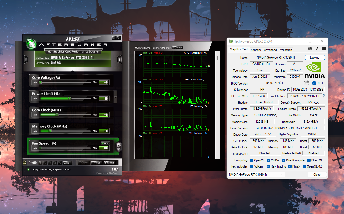

Lad mal GPU-Z runter und mach einen Screenshot. Außerdem bitte einen Screenshot vom Afterburner.
Die GPU hat zwei mal 8-Pin? An welchen PCIe-Anschlüssen hängen die Kabel?
Hier ein Screenshot von beiden :)
Die GPU hat 2x 8-Pin Anschlüsse und sind mit PCIe-1 angeschlossen soweit ich mich erinner

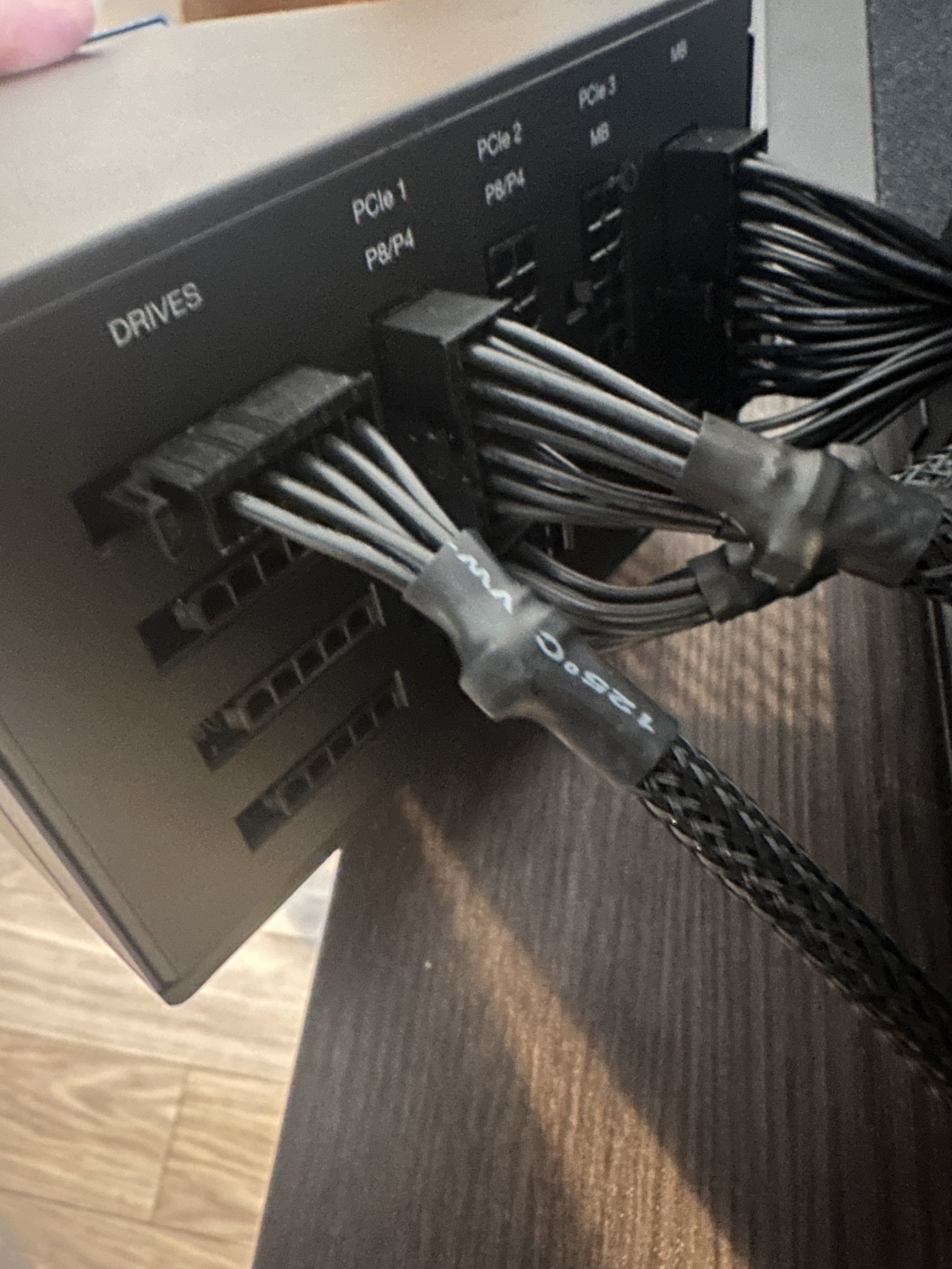

Ich hab das ganze nochmal überprüft aber so ganz verstehe ich das nicht. Ich habe mal 2 Bilder gemacht von den Anschlüssen damit es etwas besser verständlich ist.
Ich hab die GPU mit 2x 8-Pin (VGA1) angeschlossen welche dann in einem 12-Pin Stecker münden den ich in PCIe1 (P8/P4) angeschlossen habe.
Das ist genau was ich meinte. Beide Stromanschlüsse der Grafikkarte hängen an einem Anschluss des Netzteils. Du musst zwei verwenden. Laut Handbuch sind das PCIe 1 und PCIe 3. Und an jedem dieser Anschlüsse wird ein Stromanschluss der Grafikkarte angeschlossen. Hier der entsprechende Ausschnitt aus dem Handbuch:
Das dann bei beiden Anschlüssen quasi ein Kabel übrig bleibt ist korrekt. Ist nicht schön gelöst,aber ist leider so. Die bindet man am besten mit Kabelbindern zusammen und lässt sie irgendwo im Netzteilschacht verschwinden.
Ich hab vorhin nochmal alles neu verkabelt und jetzt 2 Anschlüsse verwendet (PCIe 1 und PCIe 3, so das jeweils ein Teil vom Kabel übrig bleibt). Nach einem kurzem Test ist aber leider wieder der gleiche Fehler aufgetreten sobald ich im Afterburner die Power Limit % von 70% auf 100% setze..
