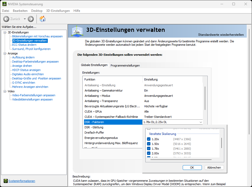

DSR aktivieren (aber nicht DLDSR) am jetzigen Monitor und nachschauen? Das klärt die Frage ganz ohne uns, mit Deiner Software und Deinen Ansprüchen an FPS und Bildqualität.
Noch nie gehört? Noch nie gesehen? Im Treiber klicker setzen, im Game die höhere Auflösung auswählen. Ist ein Feature, das Du beim Kauf der Graka bezahlt hast. Nutze es :-))
Missverständnis. Mein neuer PC wird erst geliefert mit genannter Grafikkarte. Mein alter PC ist über 12 Jahre alt und hat keine Grafikkarte: Deltatronic lüfterloser All in One, also relativ einfaches Ding. Leise aber wenig Leistung, obwohl für damalige Zeiten hatte der bessere Komponenten als die All in One von heute zb. CSL.
