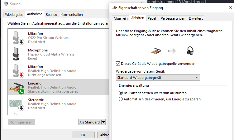

Ich habe das Sennheiser Profile USB per USB-C an mein PC angeschlossen. Außerdem habe ich dieses per Aux an meine Soundkarte im PC angeschlossen, um meine eigene Stimme per Monitoring zu hören. Soweit so gut. Das funktioniert auch wunderbar. Auch die Dreh-Regler am Mikrofon (für die Lautstärke des Monitorings und Mischen) funktionieren.
Das Monitoring des Mikrofons habe ich in den Lautstärke-Einstellungen per "Dieses Gerät als Wiedergabequelle verwenden" aktiviert. Bild habe ich beigefügt.
Allerdings habe ich eine ganz minimale Verzögerung beim hören der eigenen Stimme.
Kann ich irgendwo oder irgendwie noch Einstellungen vornehmen, die diese minimale Verzögerung verhindern?
Ich hoffe ich konnte das Problem gut beschreiben und mir kann jemand weiterhelfen.
Vielen Dank!!

Du benutzt Standard Audio von Windows, bei abhören gibt es da immer eine Latenz, die wirst du nur mit einem Interface mit Direct Monitoring los.

Du hast ein USB Mikro das für sich agiert und eine Onboard Soundkarte die für sich arbeitet, woher sollen die wissen das du eine latenzfreie Ausgabe haben willst? Sowas funktioniert nur wenn man Eingabe und Ausgabe über eine Software/Hardware laufen lässt.

Vielleicht ein wenig spät. Aber warum steckst Du den Kopfhörer nicht direkt in das Sennheiser Profile, anstatt den 3,5 Klinke auf AUX zu legen?
Ich nutze das Profile selbst und die interne Soundkarte als Wiedergabegerät. Somit kann ich sowohl meine Stimme Monitoren (ist das ein Wort?), als auch alle Windows Sounds über den Kopfhörer hören. Willst Du nur Deine Stimme hören, kannst Du das über den Mixer (mittlere Drehknopf) regeln.
