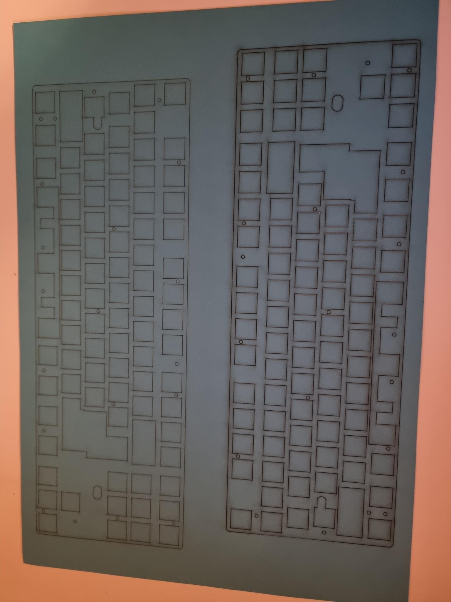

Der Zeitaufwand für 1 Schablone wäre ok, aber ich muss 5 Stück schneiden, das macht dann keinen Spaß mehr. Außerdem ist das viel ungenauer und es kommt hier wirklich auf Präzision an. Die Abstände sind teilweise unter 1mm und Moosgummi so dünn zu schneiden ist schwierig, wenn das dann reißt, kann ich neu anfangen. Mein erster Prototyp hat mit Baselmesser ca 2 1/2 Std gedauert und der hat zwar funktioniert, aber an einigen Stellen war das echt holprig beim Zusammenbau.
Damit sich alle mal besser vorstellen können, was da los ist:
  • Es handelt sich um eine umgebaute Logitech G515 Tastatur - ich habe die mit Millmax-Sockets ausgestattet, weil es die einzige mir bekannte ISO Tastatur ist, die Lofree Kailh Ghost / Phantom Switches unterstützt
  • Durch die Millmax-Sockets ändert sich der Abstand und es ploppen die Switches raus, wenn man die ganz zuschraubt (das Tippgefühl ist für mich aber unvergleichlich gut - besser als alles, was ich bisher erlebt habe)
  • Da es sich um eine proprietäre Tastatur handelt, gibt es keine fertig gestanzten Dämmmatten
  • Wenn die Matte zu dick wird, erreichen die Pins der Switches die Millmax-Sockets nicht mehr zuverlässig und es gibt Wackelkontakte (der Sweetspot liegt schätzungsweise bei 1,5mm dicke, 2mm würde grade noch gehen, 1mm ist das Minimum)
  • Pappe, Silikon und andere Materialien führen zu einem Hör- und fühlbaren "klingeln" beim Tippen, was etwas stört (nicht dramatisch, aber ich bin Perfektionist)
Das ist das Papp-Modell - grade frisch gelasert (nur zum ausprobieren ob mein handgeklöppeltes SVG auch passt). Falls jemand die Datei braucht, wenn sie fertig ist, das ganze wird vermutlich open Source inkl. Anleitung.
