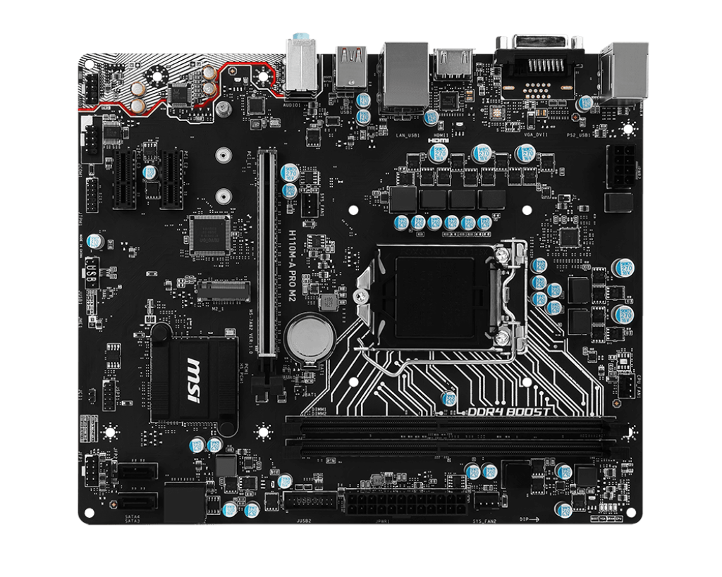

Selbst das ASUS board sieht nicht sehr vertrauenserweckend aus. Welche Marke ist es? MSI oder ASUS?
ASUS, wo sitzen da die Spannungswandler, dann kann ich da nochmal schauen ?
Was möchtest du da schauen?
SpaWas sind die schwarzen kleinen Chips links neben den "R68".
Diese schwarzen Teile da.
Die silberbernen Dinger sind Kondensatoren. Wenn da irgendwo eine gebliche Verfärbung ist, sind sie ausgelaufen, bzw. beschädigt. Da wo R68 drauf steht, das sind Spulen. Schau nach ob etwas verbrannt ist.
