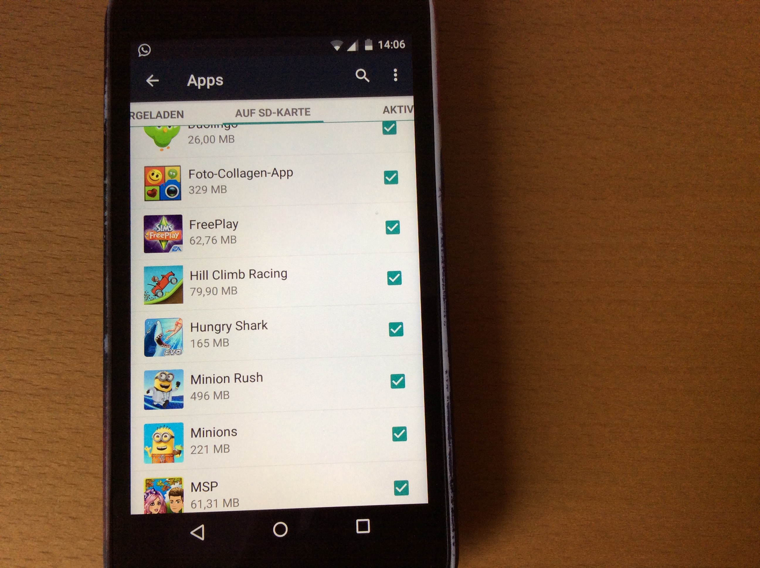

Alle Apps (soweit es ging) und Fotos/Videos sind auf die SD Karte verschoben. Das Problem liegt an denGoogle Apps. Die lassen sich weder deinstallieren noch auf die SD Karte verschrieben.

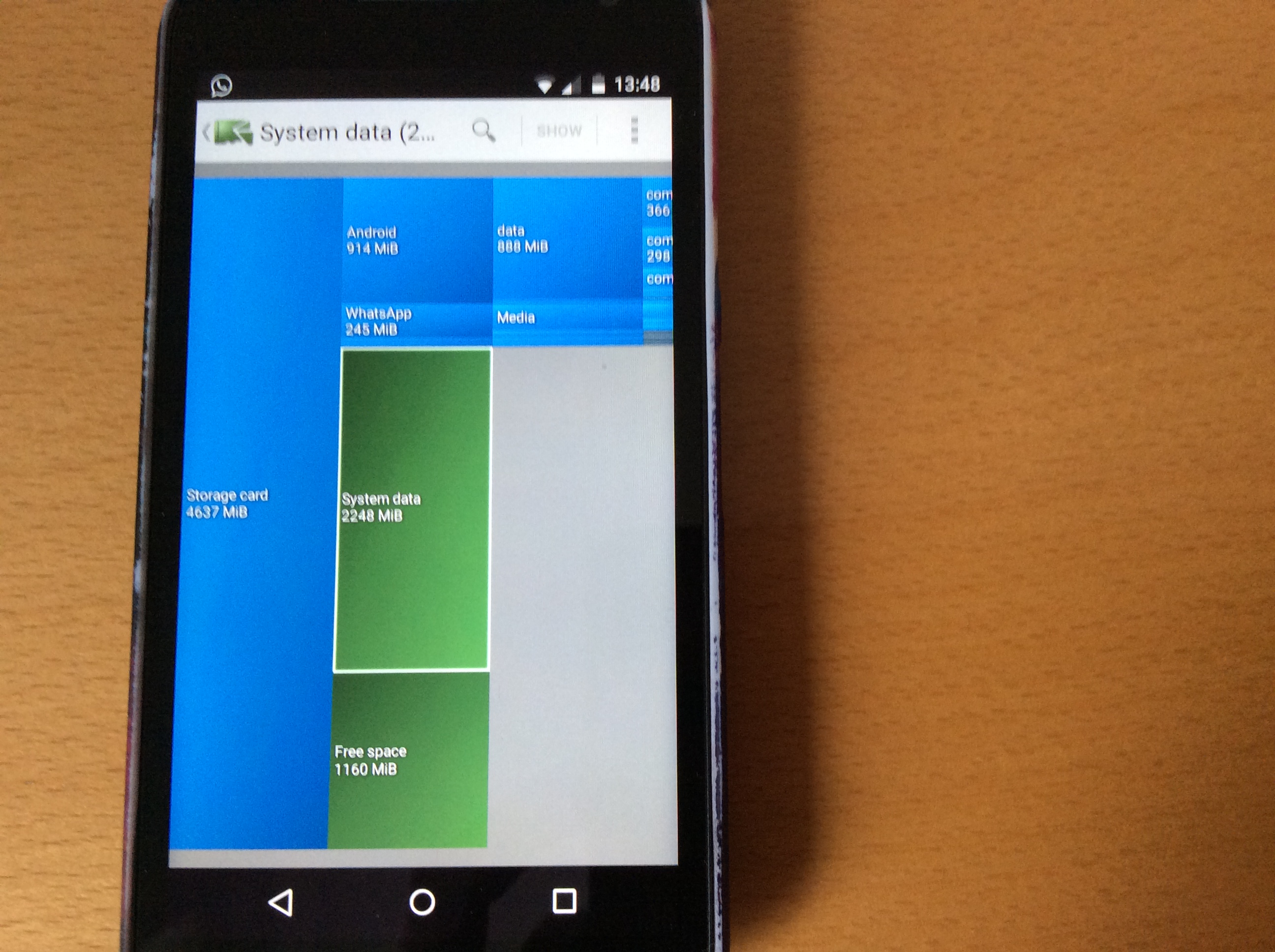

So ich musste jetzt einige Apps löschen um Disk Usage zu installieren.
Dabei ist mir aufgefallen, dass zwar Apps auf der SD Karte abgelegt sind, diese Apps aber 'externe' Daten haben die auf dem Telefon gespeichert bleiben.
Hier noch der Screenshot (ging über Tapatalk nicht)

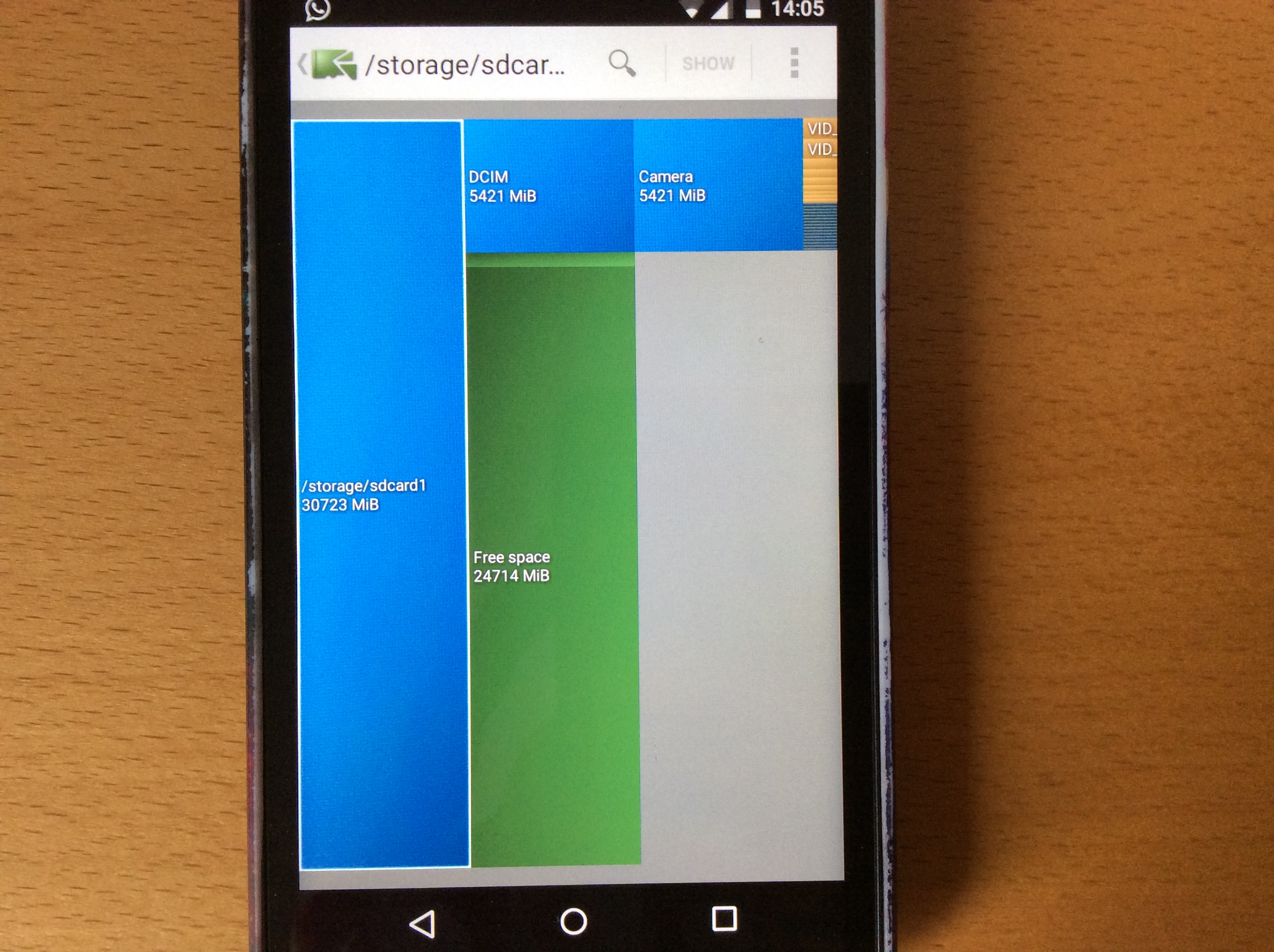

Hier noch der Screenshot von der der SD Karte

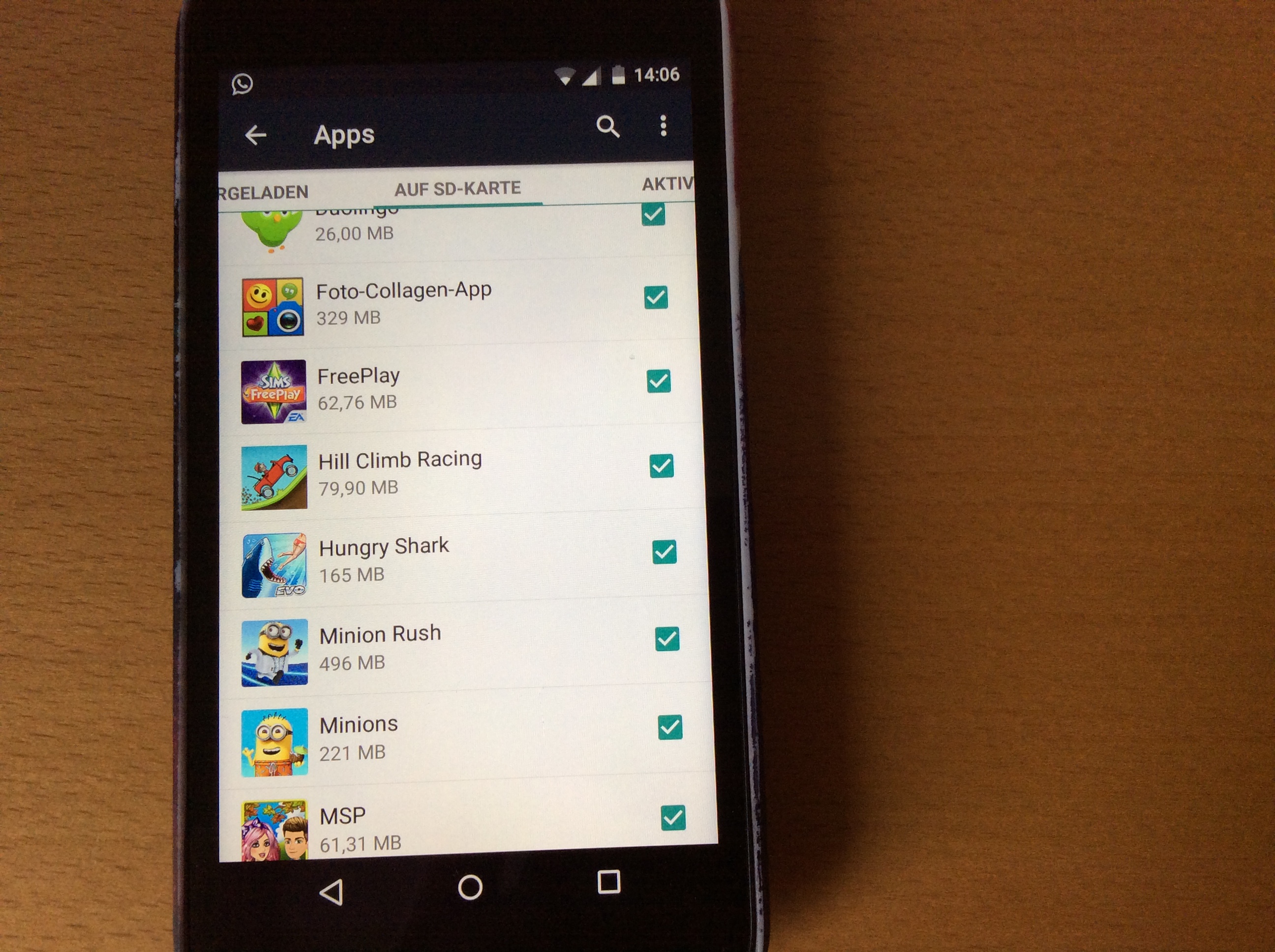

Sieht so als wären da keine Apps drauf, obwohl ich sie verschoben habe, siehe:
Der Eintrag System Data ist anormal groß. Bei meinem S5 liegt der bei gut 800Mb. Ich würde an deiner Stelle mal den gesamten Cache löschen.
Hier (klick) gibt es eine Beschreibung auf Englisch.
Es werden keine persönlichen Daten oder Apps gelöscht. Wie es sich mit Apps auf der SD Karte verhält kann ich dir leider nicht sagen. Habs bislang noch nicht versucht.

Wie es aussieht liegen die Dateien die auf der externen Karte liegen sollten, auf der Internen. Beim 3. Screenshot sieht man, dass nur Fotos auf der SD Karte sind. Vielleicht kann man nochmal versuchen die Apps auf die SD Karte zu schieben?
