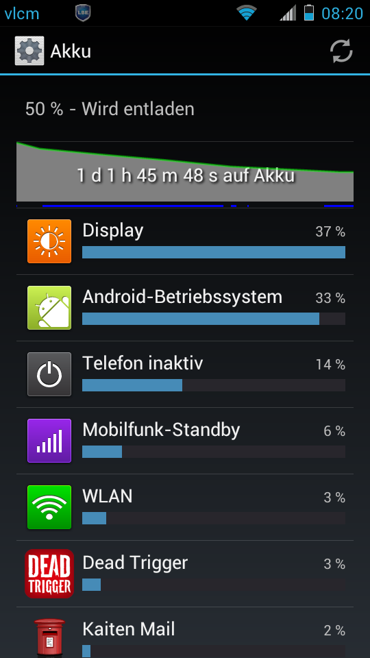

ein full-wipe könnte das problem beheben. es ist nicht die regel, dass das razr nach dem update von GB auf ICS bedeutend mehr akku frisst. alte "hängengebliebene" einstellungen oder konfigurationsfiles von GB können aber diese probleme verursachen. bei gleichbleibender nutzung hat sich z.b. bei mir die akkulaufzeit aufm xt910 fast verdoppelt - dazu gehört täglich ~30 min tel., 2 konten imap idle, exchange push, unterwegs was im internet nachschauen, jede menge whatsapp und auf dem screenshot zu sehen ca hat das spiel dead trigger gestern schon 7% akku gekostet :o
ich bin zufrieden und musste keinen fullwipe machen.
