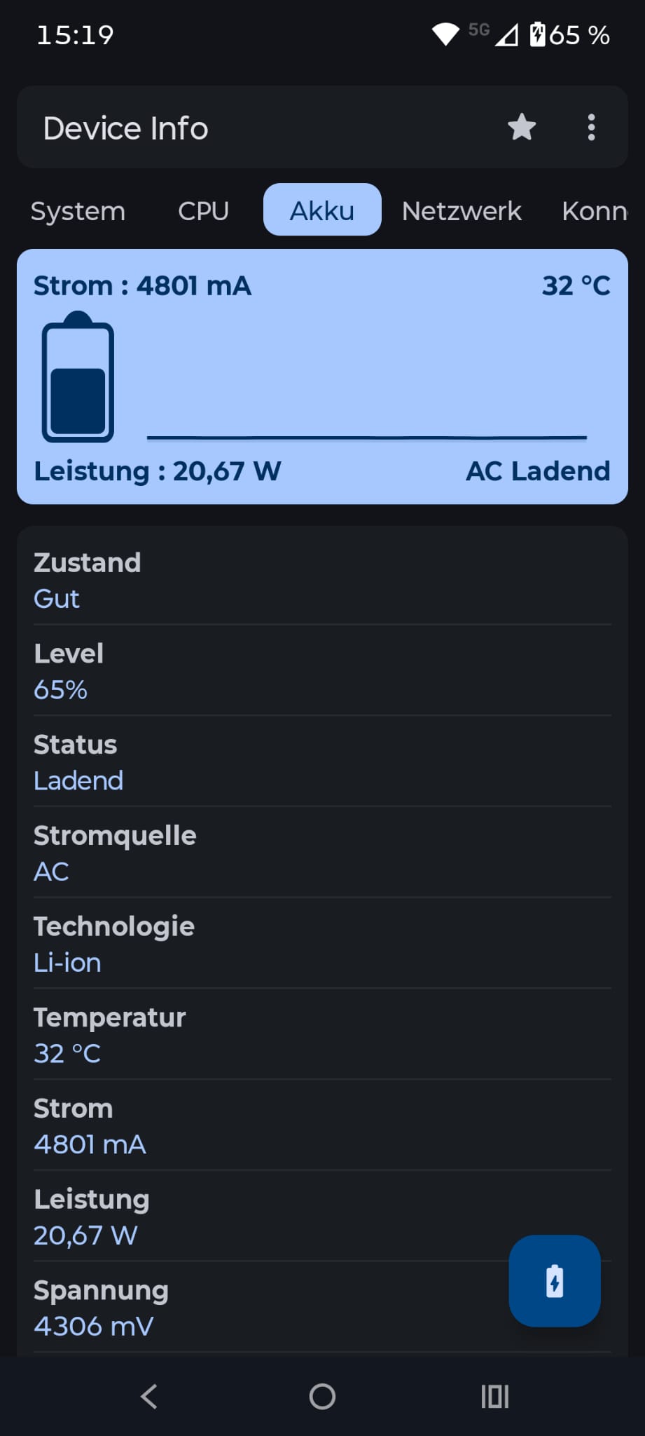

@blauescabrio Gemessen in diesem Sinne: Das Smartphone hatte noch ca. 32 % Akku, ich habe es angeschlossen, TurboPower stand dann im Display und ca. 30-40 Minuten später als ich schaute war es bei 100% und "Voll geladen".
In den ersten 3-4 Minuten war der Akku schon 7-9% voller.
Sry also keine wissenschaftliche Messung, aber so war ich es vorher auch gewohnt und bis zu diesem Update hat es eher Stunden gebraucht.
Sieht soweit alles einwandfrei aus.
KI meint: "Ein Wert von rund 21 Watt im "Hauptladebereich" ist für ein 30W-Gerät ein hervorragendes Ergebnis."
