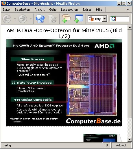

Ich kann Ähnliches berichten: bei meinem Firefox (0.9.3) werden angeforderte Popup-Fenster oft nicht in der richtigen Größe aufgemacht. Ist das Fenster zu klein, so wackelt der Inhalt permanent rauf und runter, also ob er versucht das Fenster auf die richtige Größe zu bringen. In den JavaScript-Optionen sind aber alle Optionen eingeschaltet, ein verändern der Fenstergröße ist dem Browser also gestattet. Ich mache gerade noch mal einen Screenshot ...
EDIT: so, auf dem Screenshot sieht man daß unten etwas fehlt, das Fenster hätte also höher sein müssen. Der gesamte Inhalt des Fensters wackelt nun permanent ein Pixel nach oben und unten.
