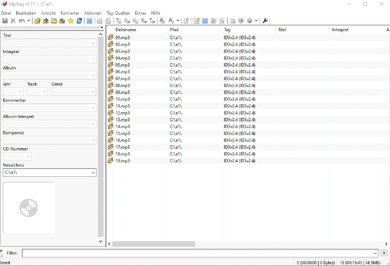

habe jetzt id3tag installiert
Im Moment siehts so aus.
Habe 10 cd mit ca. 17 Tracks pro CD
Was ändere ich das ich alle in ein Verzeichnis kopieren kann und er der reihe nach alles abspielt

Ja, diese MP3-Tagger habe ich schon ewig nicht mehr benutzt. Kann da also konkret nichts zu sagen.
Aber grob, man kann doch sagen, dass der Dateiname aus Ordnername - Albumtitel - Titelnummer - Interpret - Songtitel bestehen soll. Die MP3-Tagger basteln dann von alleine. Ich habe leider keinen installiert, sonst könnte ich gucken. Sonst siehe Diddlfuß, so ganz rudimentär geht das mit dem Windows Explorer.
Mit MP3Tag geht es -wenn überhaupt- nur ganz kompliziert. Ich hab das Tool und benutze es ständig, aber dieses Problem konnte ich damit auf die Schnelle nicht lösen. Mit dem Total-Commander funktioniert das Umbenennen tatsächlich besser als mit dem Explorer, aber ich vermute der TE kennt das Programm nicht.
