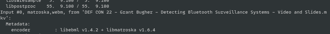

Bei mir (Linux, mpv) zeigt die Datei beim Abspielen das gleiche Verhalten wie eine .ts-Datei (graue Bilder beim Seeken). Remuxen in .mkv mit mkvtoolnix behebt das Problem bei mir (Remuxen mit ffmpeg übrigens nicht). Wahrscheinlich fehlt also nur der Keyframe-Index im MP4-Container, mkvtoolnix scheint diesen beim Remuxen zu erstellen (und ffmpeg offenbar nicht).
Könnte auch daran liegen?
nach dem Neu-Muxen mit mkvtoolnix:
(Ausgabe von ffprobe)
OK. D.h. HEVC ist schon in Ordnung, aber die Zeitinfo fehlt.
