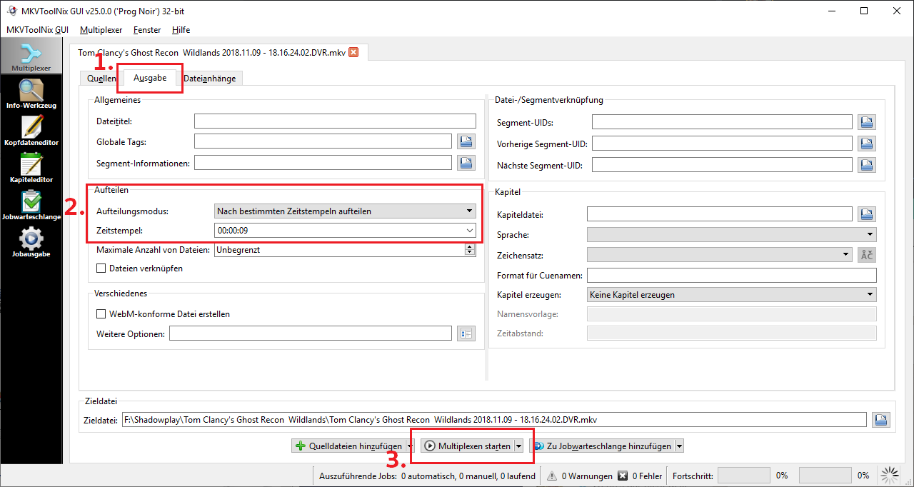

Mkv Toolnix GUI.
Datei damit öffnen, oben den Tab "Ausgabe" anklicken, mittig auf der linken Seite bei "Aufteilungsmodus" "nach bestimmten Zeitstempel aufteilen" auswählen und als Zeitstempel 00:00:09 eingeben.
Unten am Rand des Tools auf "Multiplexen starten" klicken und fertig.
Es wird nichts neu codiert und die Qualität bleibt exakt gleich.

Danke für die Erklärung. Leider nimmt auch Mkv Toolnix GUI nicht genau die ersten 9 Sekunden, sondern springt entwder auf 5 oder 10 Sekunden. Aber danke an alle. Ich mach für heute erst einmal Schluss.
