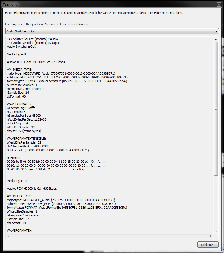

Hey,
ich verwende bzw. habe verwendet MPC-HC 1.7.5 x86 in der Standard-Installation und wollte dann SVP vom "SmoothVideo Project" ausprobieren (http://www.svp-team.com/). Habe dazu SVP 3.1.6 (nicht die Core-Version) über die bestehende MPC-HC-Installation einfach drüberinstalliert, inkl. den in SVP enthaltenen anderen Tools (Avisynth, ffdShow, madVR, ReClock).
Da das Ergebnis aber wenig zufriedenstellend und die Sound-Ausgabe extrem gestört war, wollte ich den ganzen Kram wieder entfernen. Hab dazu über die Systemsteuerung einfach Avisynth, ffdShow, madVR, Reclock und SVP deinstalliert.
Danach war MPC-HC aber überhaupt nicht mehr nutzbar; Untertitel wurden völlig ignoriert, Sound-Ausgabe blieb still oder extrem gestört, je nachdem welches Format im File vorliegt.
Umschalten der Renderer in Optionen -> Wiedergabe -> Ausgabe nützt nichts, kein einziger Audio-Renderer funktioniert.
Also auch MPC-HC deinstalliert (Einstellungen hab ich ebenfalls löschen lassen), nach Dateiresten von MPC-HC und den anderen Tools gesucht und ggf. manuell entfernt, neu gestatet und ein frisches MPC-HC 1.7.6 x86 installiert.
Außer VLC ist Videoplayer-mäßig sonst nichts anderes mehr installiert.
Beim Starten von MPC-HC mit einer Videodatei (sowohl avi, mkv als auch mp4 sind betroffen, mit sowohl DTS-, Dolby/AC3- als auch AAC-Spuren) bekomme ich jetzt aber folgende Fehlermeldung:
In der Auswahl-Box kann ich noch 5 andere Einträge auswählen, die alle "Audio Switcher::Out" heißen, mit außnahme von "ACM Wrapper::Output", dessen Fehlermeldung
lautet, sowie darunter wieder Media Type-Einträge.
Video und Untertitel funktionieren einwandfrei.
Ich hoffe ihr könnt euch darauf was reimen, denn Google findet zwar mehrere Threads mit diesem Problem, aber in keinem konnte ich eine Lösung finden.
Code:
LAV Splitter Source (internal)::Audio
MPC-HC AVI<->AC3/DTS::XForm Out
ACM Wrapper::Output
