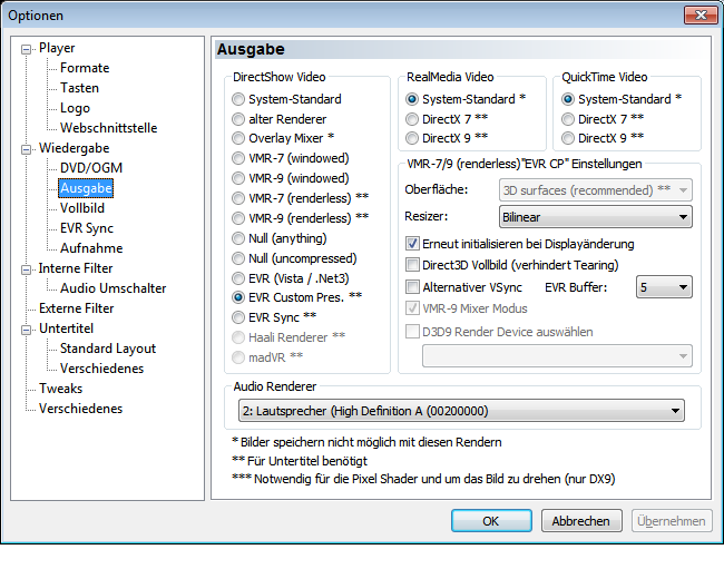

Die Untertitelanzeige funktioniert übrigens nur mit bestimmten Videorenderern:

also bei mir sehen die Einstellungen so aus:
irgendwelche dubiosen Codec Pakete installiert? Den Haali Renderer kann ich bei mir z.B. nicht anwählen. Sonst würd ichs mal mit deinen Einstellungen durchprobieren.

Gerade gemacht... Ergebnis:
EVR Custom Pres. gibt auch keine Untertitel aus und sind auch nicht per Menü aktivierbar...

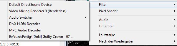

Welches Dateiformat haben Untertitel und Video? Sind die Dateinamen (falls Video und Untertitel als getrennte Dateien vorliegen) absolut identisch (z.B. Video.avi + Video.srt) oder weichen sie leicht voneinander ab (z.B. Video.avi + Video.Deutsch.srt)? Wird eine aktuelle MPC-HC-Version benutzt (z.B. von hier)? Welche Filter sind während der Wiedergabe aktiv ("Wiedergabe" => "Filter")?

Und zu den Filtern: mpc2.JPG
Leider aber immernoch keine Besserung...

Klick mal in der Filter-Auflistung hier drauf:
Da sollte dann ein Fenster erscheinen, wo in der ersten Zeile die Bezeichnung des Filters steht. Wenn WIRKLICH der eingebaute Matroska-Quellfilter/Mediasplitter verwendet wird, sollte dort das hier stehen:
Steht da was anderes, wird ein anderer Filter benutzt. Könnte sein, dass der den Untertitelstream nicht an den Player liefert, der ihn deswegen einfach nicht anzeigen kann.
Wenn du die obere "Pin" Spalte aufklappst, solltest du eine Liste aller Streams sehen können, die der Quellfilter/Mediasplitter an den Player liefert. Normalerweise sollte da auch der Untertitel-Stream auftauchen:
Fehlt der, ist dieser Filter definitiv der "Übeltäter"...

OK... dann haben wir ja schonmal den Schuldigen :p ...
Sieh mal im MPC-HC unter "Ansicht" => "Optionen" => "Externe Filter" nach, ob der "DivX Demux Filter" dort steht. Falls ja, kannst du ihn markieren und am rechten Rand auf "Blocken" setzen. Falls nein, kannst du ihn über "Filter hinzufügen" auf die Liste setzen und ihn dann "Blocken".
Wenn er geblockt wird, sollte normalerweise der interne Filter einspringen - damit sollte dann eigentlich die Untertitelanzeige klappen!
