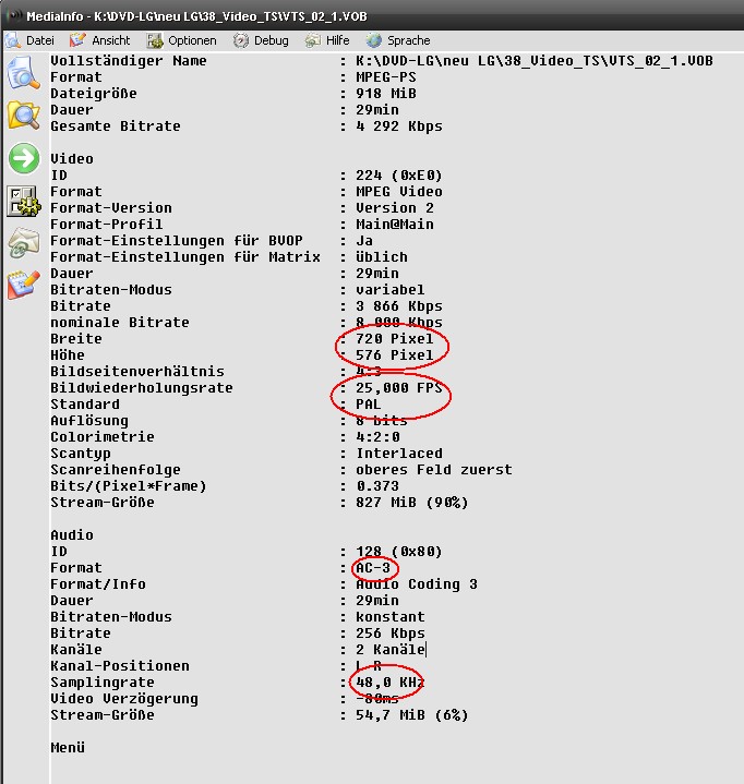

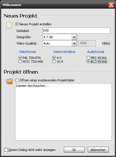

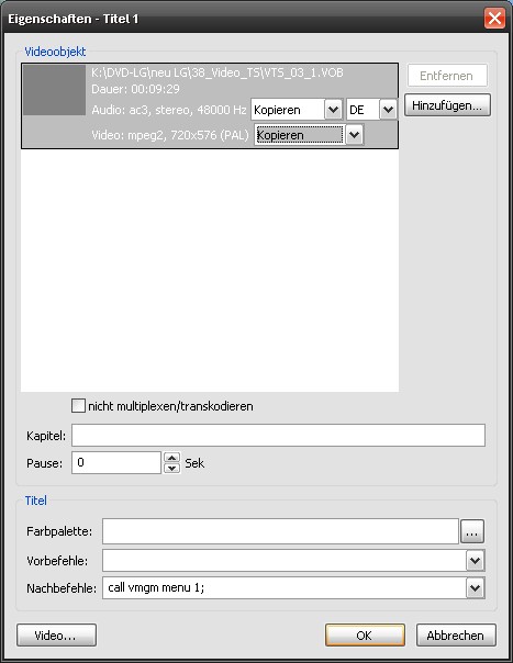

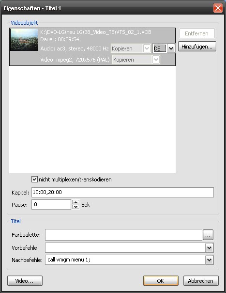

Mit MediaInfo kannst Du nachsehen welches Format die Mpeg2 Datei hat. Möglicherweise hast Du mp2 Audio aber beim Styler Menu AC3 gewählt oder die Größe stimmt nicht 720x576

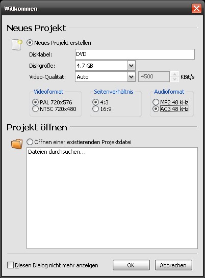

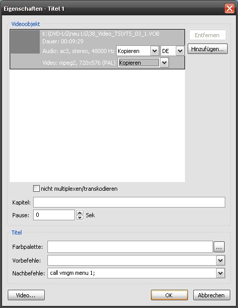

Media Info für eine mep2 Datei die nicht neu kodiert werden muss siehe Anhang und die dazu gehörigen Einstellungen bei DVD Anhang2 und 3. Wenn Deine Datein mp2 als Audio haben entsprechen beim DVDStyler start angeben (Bild 2)

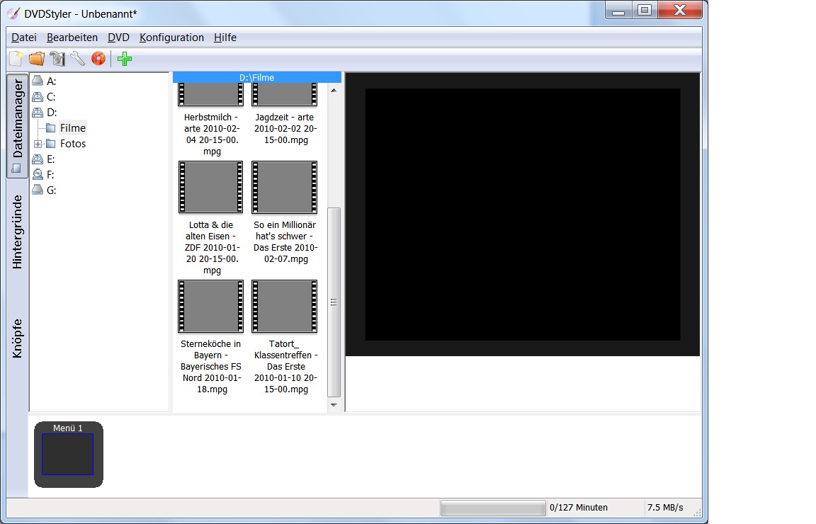

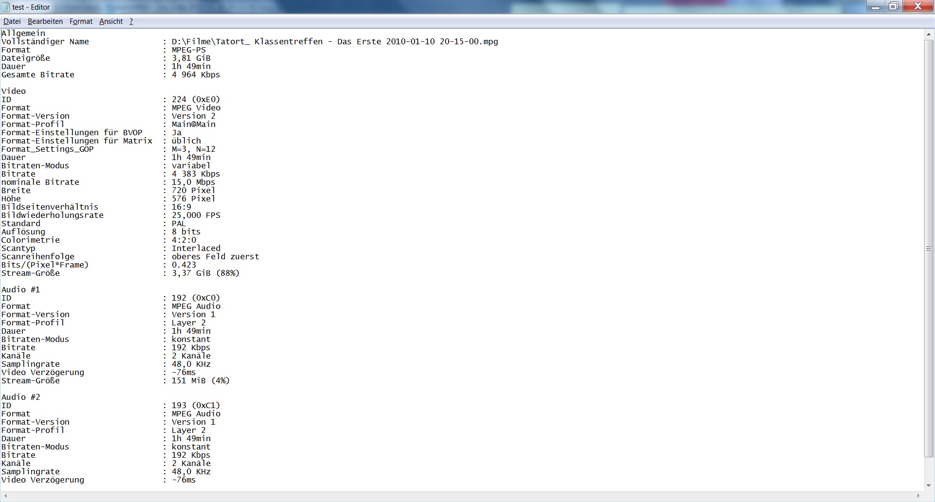

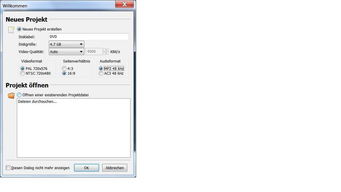

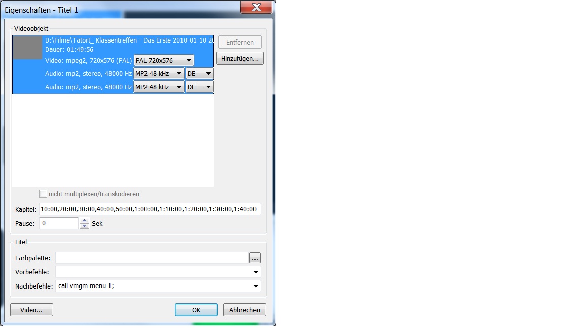

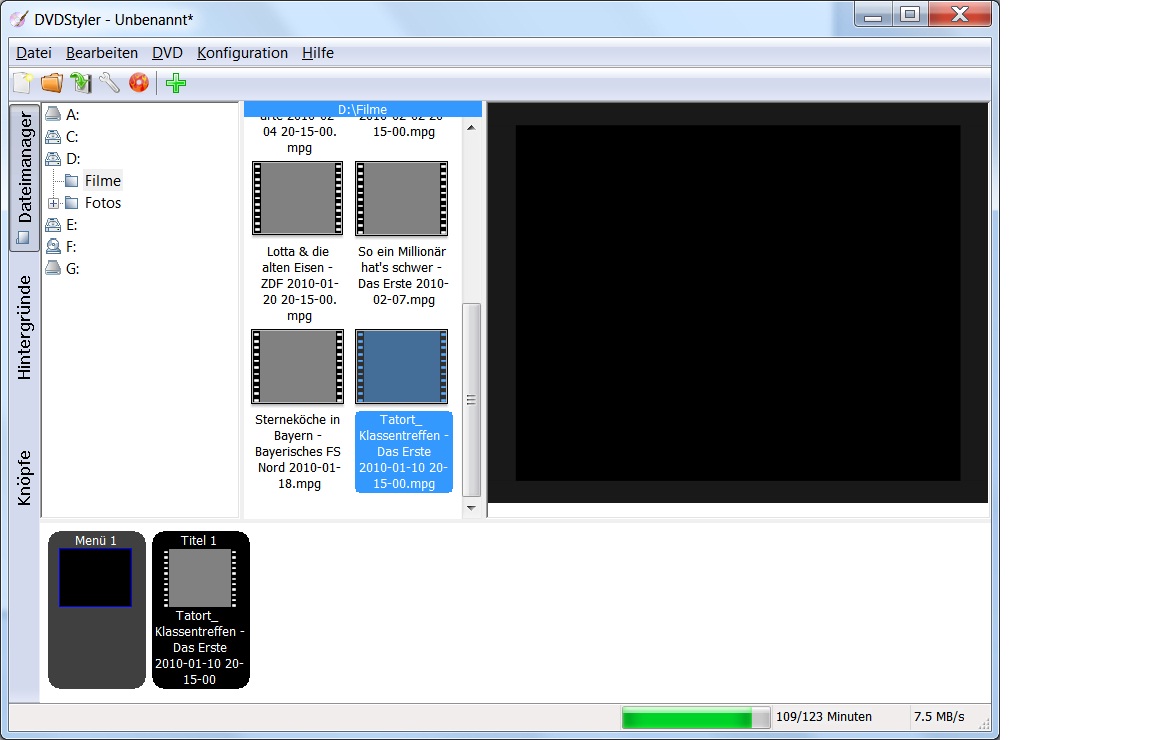

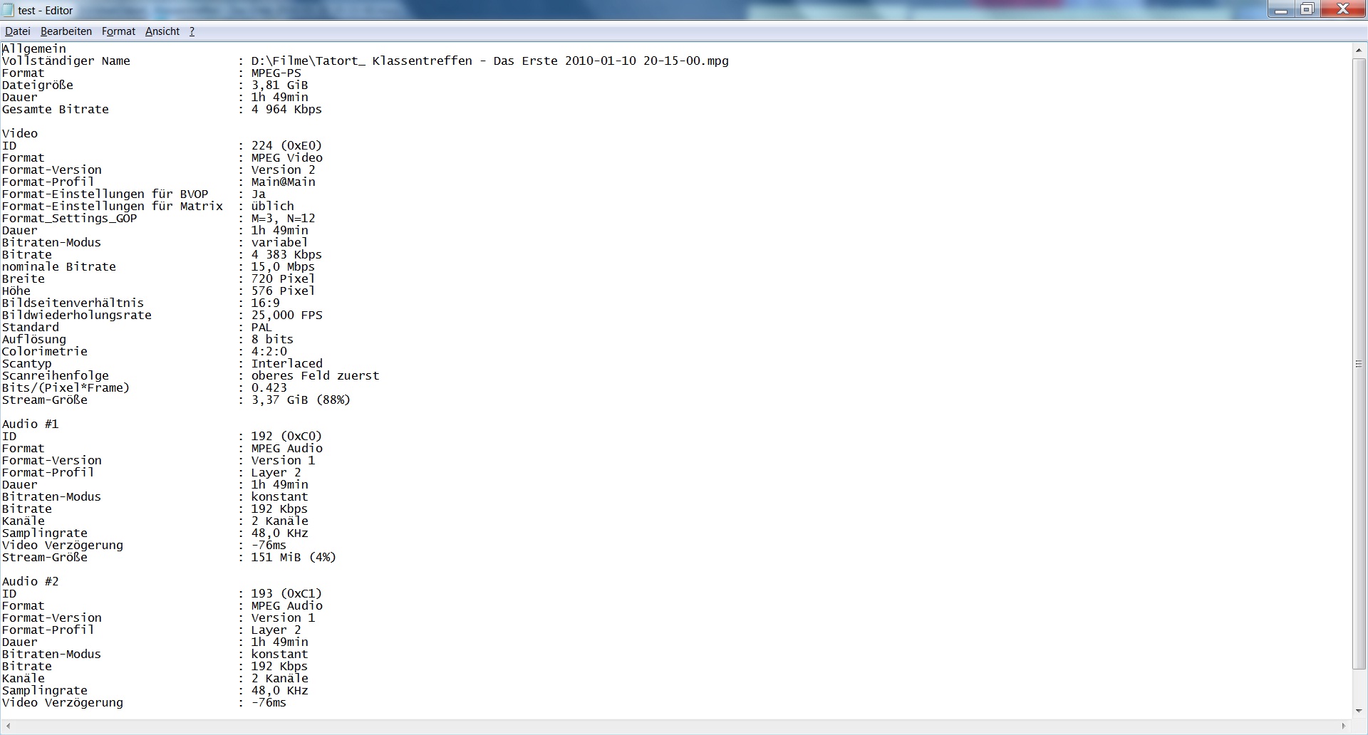

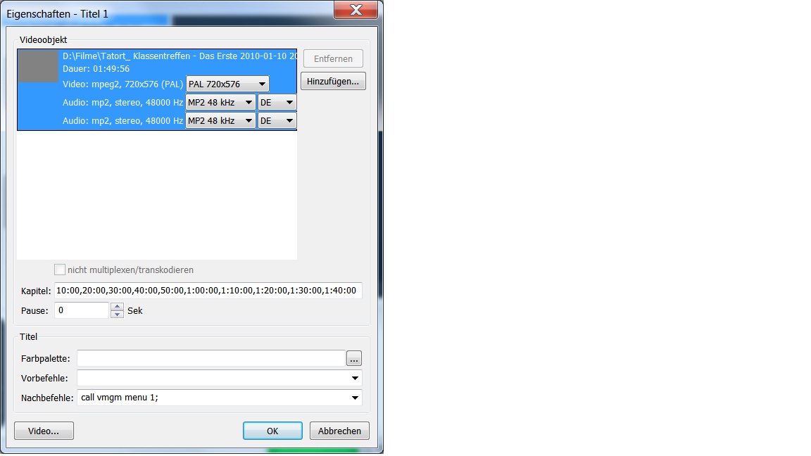

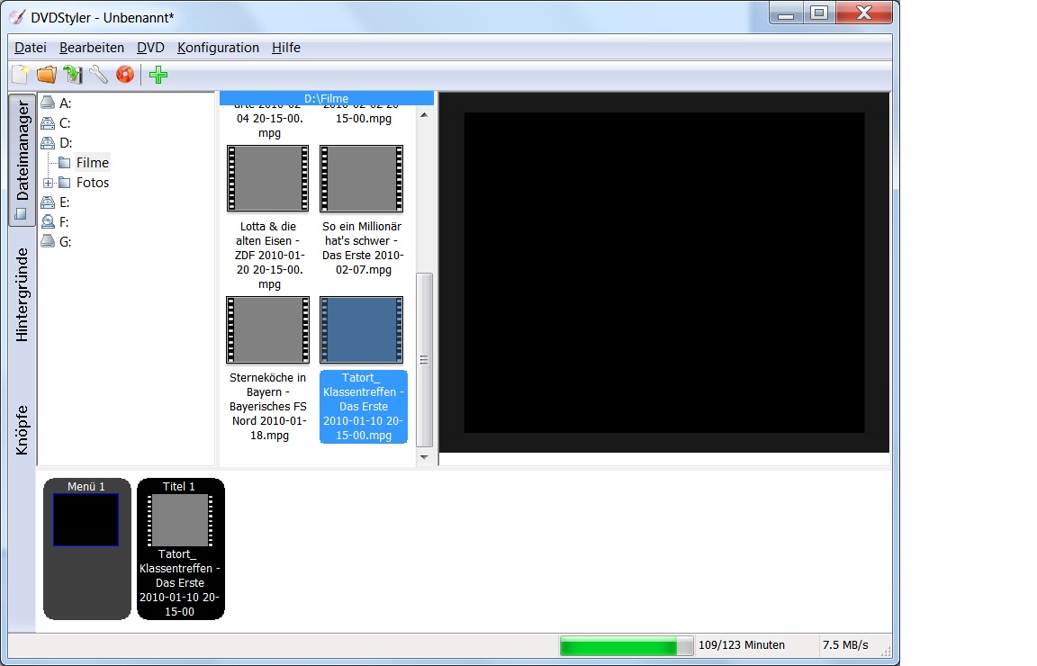

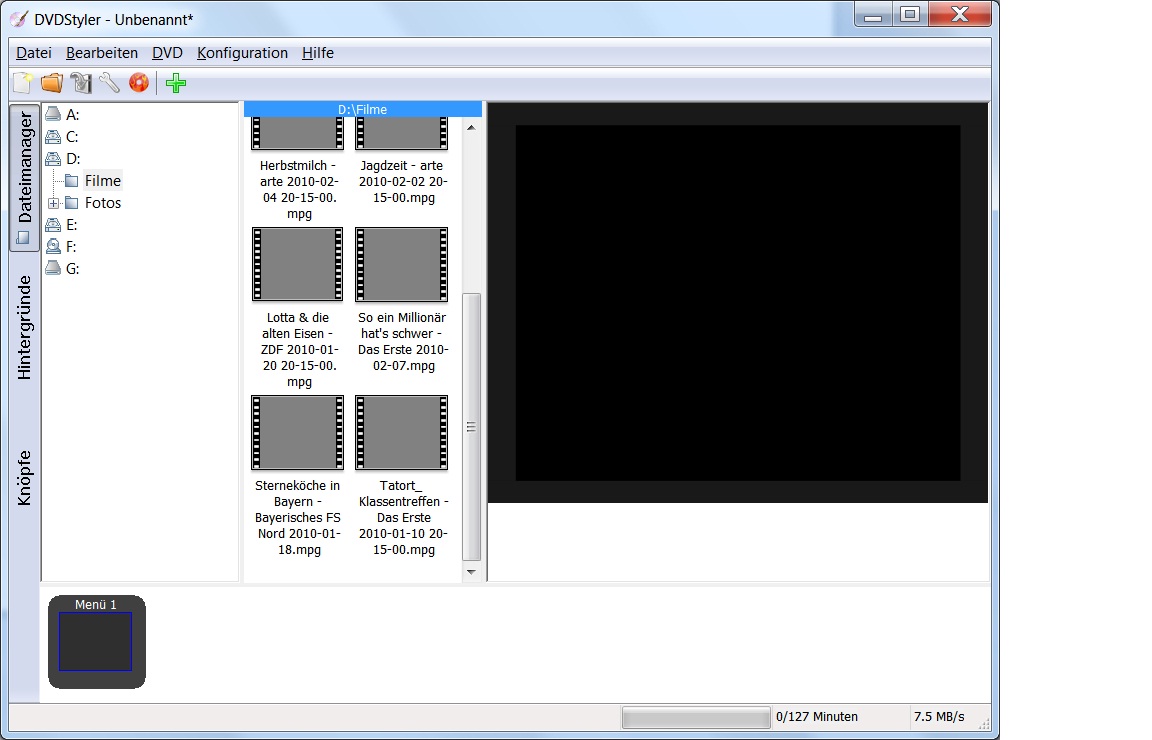

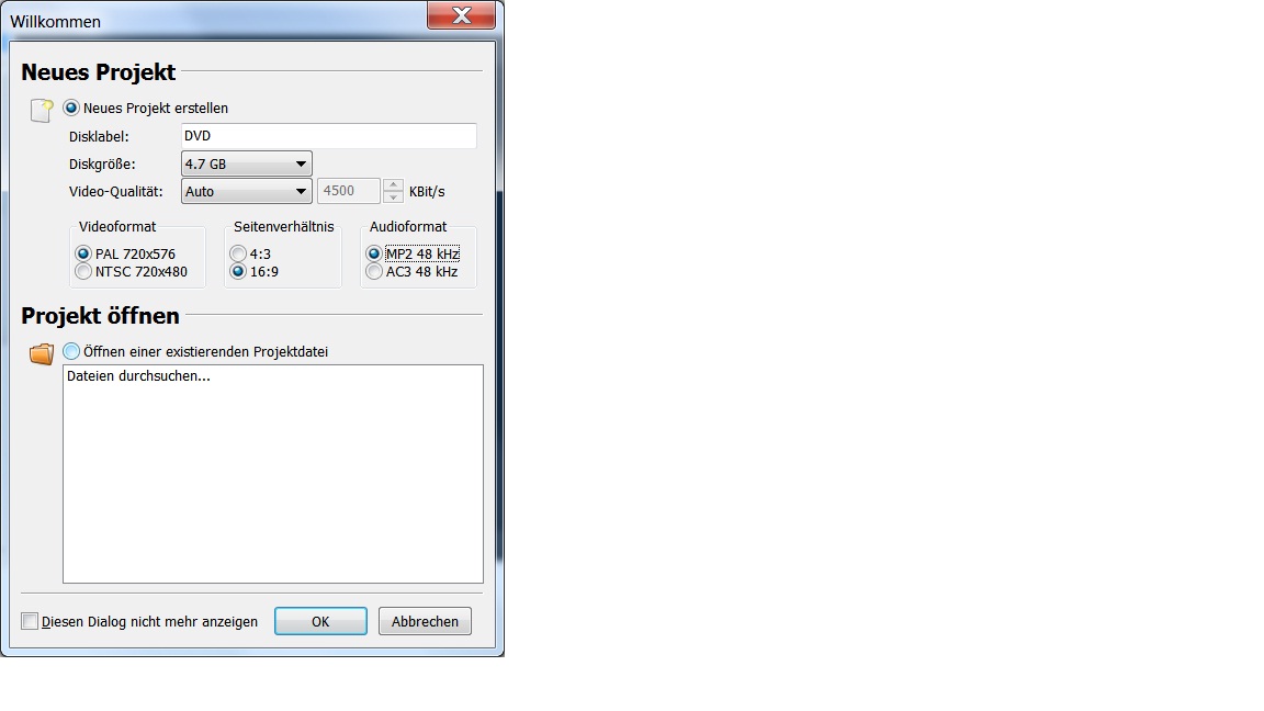

Danke für den Hinweis mit dem mediainfo. Allerdings hat es nichts gebracht. Ich habe es genauso gemacht, leider kein Erfolg. Das blöde ist, wenn ich den Film über den Dateimanager im dvdstyler aufmachen will, sehe ich im Verzeichnisbaum nur graue Kästchen, habe ein paar Bilder angehängt wie ich schrittweise vorgegangen bin. Vielleicht kann mir jemand helfen. Danke Dominik

Es ist wahrscheinlich ein Transport-Stream.
Ich weiß nicht, ob DVD Styler die verarbeiten kann.
Nein, es ist kein transport stream, das kann man bei der TV Karte im Aufnahmeformat extra einstellen. Ich habe es deaktiviert. Es ist ein reiner mpeg2 stream.
Es könnten aber trotzdem noch irgendwelche Steuerungsdaten vorhanden sein, über die DVD Styler stolpert.
Oder er mag die 18 Bilder langen GOPs nicht...
Könntest du evtl. eine ganz kurze (ca. 10 Sek. reichen) Testaufnahme machen und sie dann hier posten?
Ich bin sicher, das hilft weiter und wir lösen das Problem.

Ganz korrekt ist Dein MPEG Datei nicht gemuxt, daher ist der Button bei nicht demuxen/multiplexen nicht zu setzen. In Deinem Fall kannst Du ein re-encoden verhindern, in dem Du beim Videoobjekt manuell auf kopieren stellst.
