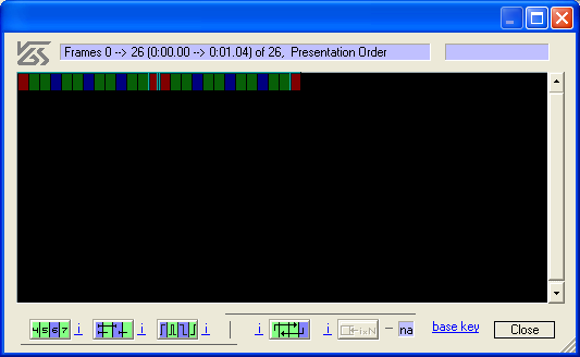

Leider hast du nicht Recht. Es ist kein Anzeigefehler. Ich hab's mit Virtualdub geprüft. Es ist so wie ich sage. Bsp siehe Anhang. Auch Screenshot GSpot.

Die Erklärung scheint zu sein, dass B-Frame sich auch auf nachfolgende I- oder P-Frames beziehen. Deswegen muss immer der nachfolgende I-Frame mitgeschnitten werden, um eine GoP vollständig korrekt wiedergeben zu können. M2S arbeitet also richtig - meine Beobachtung war aber auch richtig ;) - und ich weiß jetzt auch, warum. Somit ist das Thema geklärt.
