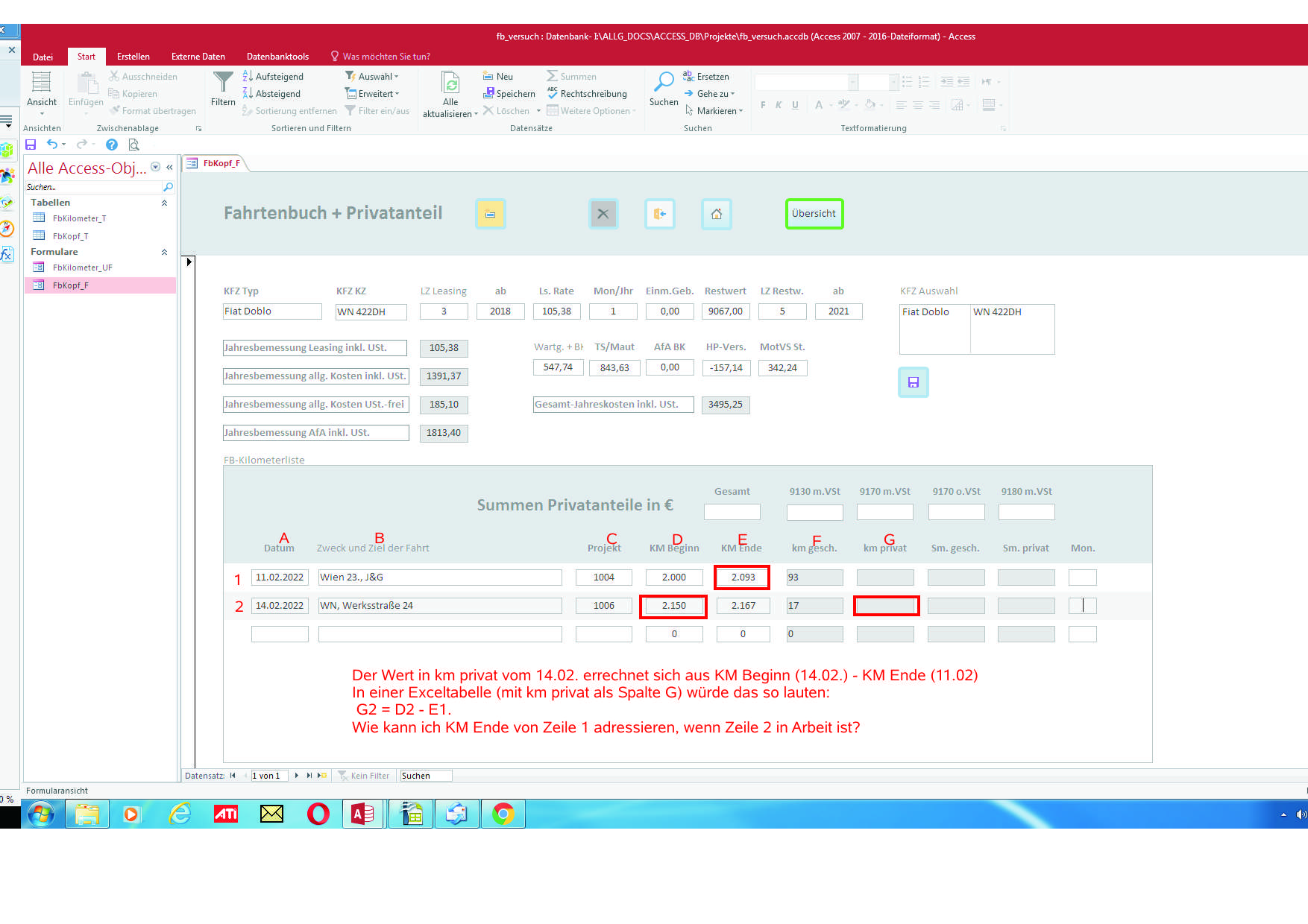

Grüß euch alle,
meine Frage richtet sich an alle MS Access Profis. Denn obwohl ich das über 1000 Seiten starke Kompendium von Wolfram Langer besitze, finde ich im Buch keine Antwort auf folgende Frage:
Wie kann ich in einem Endlosformular ein Datenfeld im jenem Datensatz adressieren, der dem gerade bearbeiteten Datensatz vorhergeht?
Es geht darum, einen Ausdruck zu formulieren, der in Excel z.B. so lautet:
Wert_B14 = Wert_A14 + Wert_B13
Kann mir jemand helfen?

Besteht die Möglichkeit ein Screenshot zu zeigen, wo du mit Pfeilen und Beschriftung das demonstrierst, was du erreichen möchtest? Der Mensch ist nun mal ein audiovisuelles Geschöpf :-D
ich versuche es, dauert aber ein wenig...
bitte sehr, so sieht das aus (JPG-Anhang)
Ist das Vorgehen immer identisch, also werden nur die Werte aus der aktuellen und NUR aus der vorherigen Zeile betrachtet, oder kann es auch sein, dass sich die Berechnung aus anderen älteren Werten zusammensetzen kann?
OK, dann wäre meine Idee folgende, die allerdings VBA voraussetzt und eine fortlaufende Nummerierung der Datensätze in dem von dir gezeigten Formular.
Das Feld "KM Beginn" sollte eine Ereignissteuerung bekommen. Dort soll nach Änderung des Inhalts, die ID des aktuell markierten Datensatzes ausgelesen werden. Dann fragst du nach der nächst kleinen ID und bekommst somit die vorherige Zeile. Mit der VBA-Funktion dlookup kannst du dann den Wert aus "KM Ende" der vorherigen Zeile auslesen und diesen vom "KM Beginn" der aktuell markierten Zeile abziehen.
Das was du bekommst, kannst du dann in das Feld "km privat" schreiben.
VBA ist mir vertraut, die fortlaufende Nummerierung der DS ist sicher gestellt, weil keiner der UF-Datensätze gelöscht werden kann. Kannst du mir noch die genaue Bedeutung der Parameter von dlookup() beschreiben? also etwa:
KmEnde_alt = DLookup([Par1], [Par2], ”[rollno]=DS_ID_vorherige")
Was ist Par1, Par2, rollno und welche Datentypen sind das?

Code:
//Die vorherige ID
Dim vorKMEnde As Double
vorKMEnde = Dlookup("[KM Ende]", "DEINE TABELLE", "ID=" & Cint(Me.ID) -1)
Me.KM_Privat = Me.KM_Beginn - vorKMEnde
So stelle ich mir das zumindest vor und hoffe, dass der Code so gehen müsste.
Natürlich müsste man sich noch überlegen, was passiert wenn es der aller erste Datensatz ist und man den vorherigen nicht abfragen kann. Also Stichwort Fehlerbehandlung.
Herzlichen Dank, G-Red, dieser Lösungsansatz trifft genau das, was ich gesucht habe und löst gleich ein paar weitere Schwachstellen in meinem Projekt. Die DLookup-Function ist genial! Ich verstehe nicht, wieso die im Buch von W.Langer auf mehr als 1000 Seiten nicht einmal erwähnt wird.
Nach Abschluss der Programmierung werde ich nochmals kurzen Bericht geben.
LG Haselblatt

Funktioniert einwandfrei, alles bestens.
DLookup() ist sogar so clever, dass bei fehlerhaften Parametern (wie z.B. Referenz auf eine nicht existende ID beim ersten Datensatz) gar nichts passiert. Ich habe diesen Fall trotzden logisch abgefedert.
nochmals ein großes Dankeschön!
