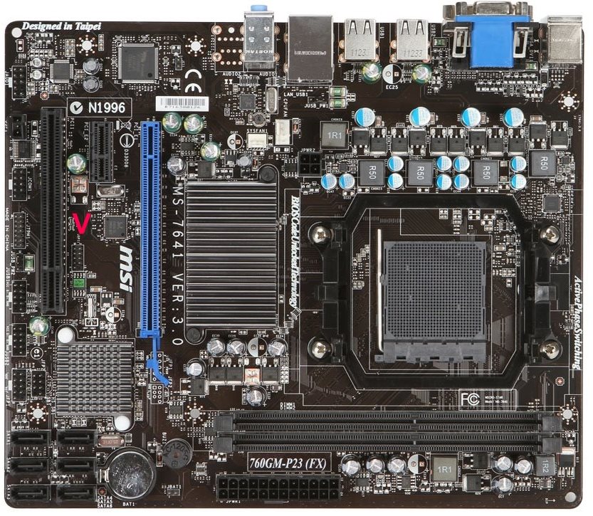

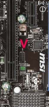

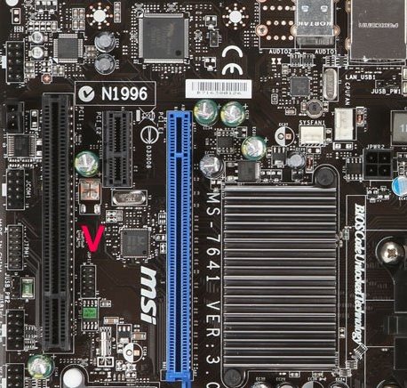

ich hab das oben genannte Mainboard, die internen USB Anschlüsse sind von den Front Panel USB Anschlüssen bereits belegt, möchte aber gern noch einen Cardreader anschließen, was hab ich für Möglichkeiten ?
Was ist das "siehe Bilder" für ein Anschluss ?
Im Handbuch, wie auch bei Google finde ich keinen konkreten Infos
JSP11
MfG
das dürfte "JIPI1" heißen und ist der Infrarot-Anschluß des MB.
Für deinen Kartenleser kannst du über ein Slotblech die hinteren USB-Anschlüsse verwenden. Du brauchst dazu so was: http://www.amazon.de/Inline%C2%AE-USB-Adapterkabel-Stecker-Pfostenstecker/dp/B000Q9VHFW/ref=pd_sim_sbs_office_1.
Wenn dein Kartenleser 2 USB-Anschlüsse braucht (wenn an der Pfostenbuchse des Lesers 8 Leitungen angeschlossen sind), dann brauchst du auch zwei der Adapter und es werden zwei USB-Buchsen an der Rückseite belegt.

Siehts nur so aus oder ist der etwas kleiner?
Nein, das ist kein Hub, sondern ein Adapterkabel, um z.B. Kartenleser, die einen USB-Stecker besitzen, an einer Pfostenleiste auf dem MB anzuschließen. Und von denen hast du ja keine mehr frei. Es muss schon ein aktiver Hub sein, mit Stromanschluss.
Hast du USB-Stecker oder so eine 10-polige Pfostenbuchse an deinem Kartenleser?
Ist eine 10-polige Pfostenbuchse
Also dann wäre der interne Hub die beste Lösung. Den habe ich auch bei meinem Sohn im Computer verbaut, da dessen MB auch nur 2 Pfostenstecker hat. Funktioniert einwandfrei.
