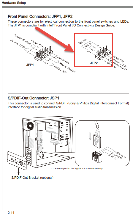

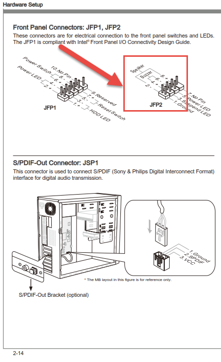

Kannst du mir verraten wo ich den speaker anschliessen soll an dem GD65?? ich hab nen old school speaker hier
(Zitat entfernt)
A
AdoK
Jetzt sag nicht, dass Mindfactory auch noch das Handbuch aus dem Motherboardkarton genommen hat, so dass du da nicht rein gucken kannst?
Wie wärs denn mit JFP2.
