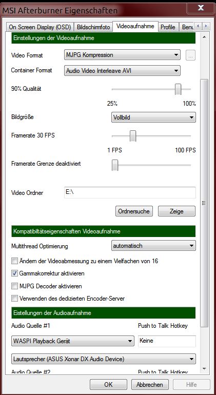

MJPG:
0,40 GB, 115.000 KBit/s

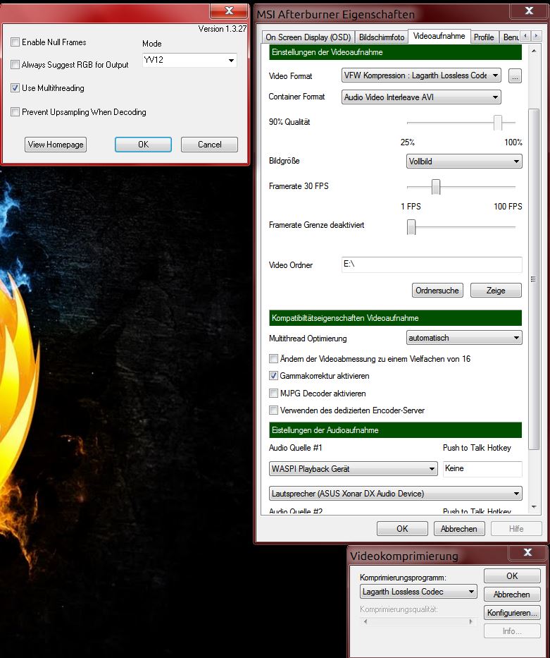

Lagarith:
0,96 GB, 273.000 KBit/s

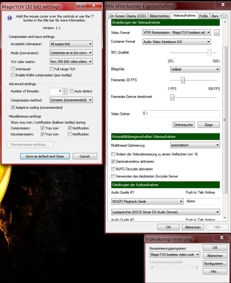

MagicYUV:
1,85 GB, 520.000 KBit/s

MJPG Kompression
msi-af-mjpg-kompression-jpg.480347
Lagarith
msi-af-lagarith-jpg.480348
MagicYUV
msi-af-magicyuv-jpg.480349

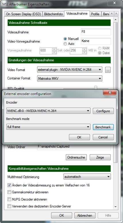

Habe nur noch nicht den Codec "nvenc" probiert"^^

Der Codec "nvenc" kann ich zwar nutzen, aber mein Videobearbeitungsprogramm kann keine .mvk-Dateien lesen, denke das fällt dann wohl weg =/
