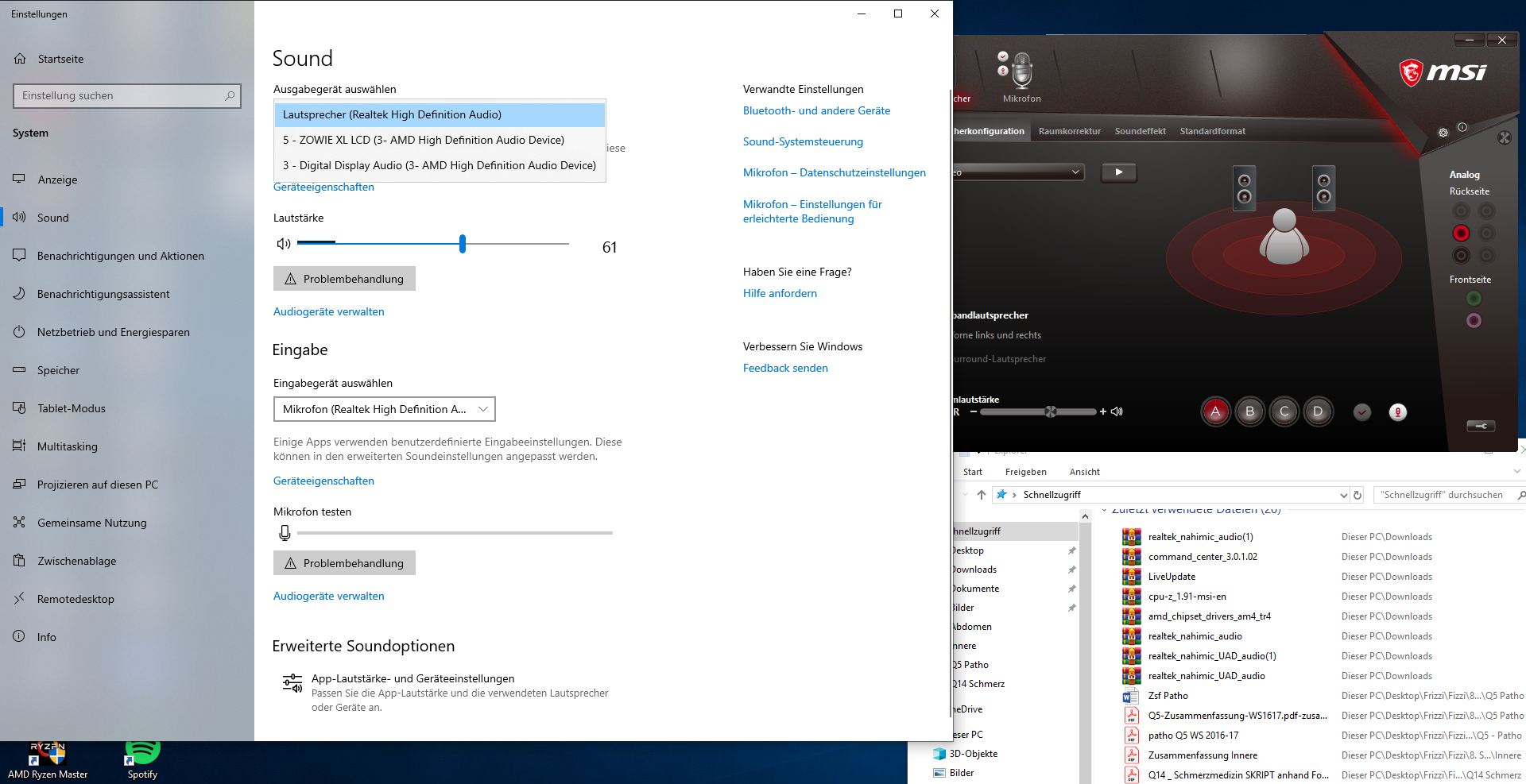

Moin zusammen,
ich habe heute einen neuen CPU Kühler verbaut und habe dafür meinen Arbeitsspeicher versetzt und meine Graka aus und wieder eingebaut. Das System läuft so weit auch, jedoch bekomme ich keine Soundausgabe von meinem Motherboard.
Was habe ich bisher versucht:
1. Alle Treiber deinstalliert und wieder installiert - Kein Erfolg
2. Audiodieste geprüft und neugestartet - Kein Erfolg
3. Im Register die ServiceDLL kontrolliert - Kein Erfolg
4. BIOS geöffnet und mit optimalen Settings gestartet - Kein Erfolg
Der richtige Kanal ist als Standard ausgewählt und auch als Wiedergabekanal ausgewählt. Sobald ich meine 3,5mm Klinkenstecker in mein Board stecke, erkennt Realtek das auch. Unter den Soundeinstellungen von Windows, sehe ich auch, dass Sound über den Kanal läuft. Also eine tanzende dunkelblaue Linie, welche auf der Lautstärkelinie angezeigt wird.
Ich weiß nicht mehr was ich machen kann und ich will Windows eigentlich nicht neuinstallieren und kann mir auch nicht vorstellen, dass dies das Problem löst.
Für jede Idee bin ich dankbar.
Gruß

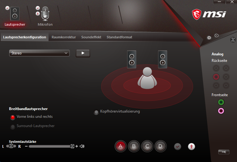

Der Grüne Stecker ist der Frontanschluss. der ist jedoch auf dem Board nicht belegt.
Die Kabel stecken alle richtig, 8 Monate ging ja alles ohne Probleme.
Habe jetzt nochmal die Frontanschlüsse des Gehäuses angeschlossen (Siehe Bild)
Gleiches Spiel, keinen Sound.
Es macht mich halt stutzig, dass die Hardware erkennt, dass ich Endgeräte anstecke aber die Soundausgabe nicht funktioniert.
