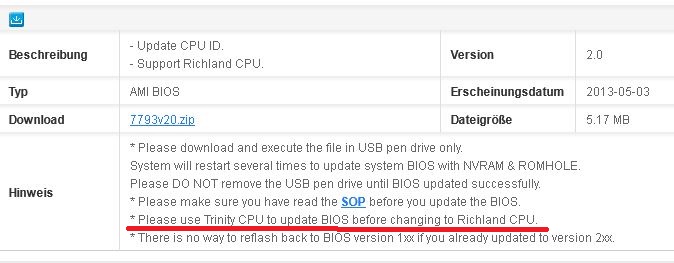

Ich habe ein bisschen gegoogelt und herausgefunden dass, das Board den 6800K erst ab Bios Version 2.0 unterstützt jetzt ist meine Frage kann es daran liegen das kein Bild kommt weil die Bios Version zu alt ist? Oder sollte das Board nicht trotzdem booten und einfach nur den Hinweis geben das der Prozessor nicht richtig erkannt wurde?!

Nein, wenn das BIOS älter, als 2.0 ist, verhält sich das Mainboard genau so, wie es sich bei dir verhält. Musst du wohl schauen, ob ein Fachhändler in der Nähe dir ein BIOS-Update macht.

Tja da brauchst du eine andere CPU Trinity um dein Bios aufzuspielen. Dann wird es schon klappen.
hanne: doch, msi ist nur mal wieder ziemlich schlampig was die cpu bzw. apu liste angeht. bei manchen haswell boards haben die nur 2 oder 3 Xeon modelle gelistet, hier fehlt richland komplett.. mieses marketing^^ in der bios download liste stehts dann, das mit bios2.0 der richland Support kam. steht aber auch groß dabei, dass für das update eine trinity apu empfohlen wird.
Bei den Hinweisen bzgl. des BIOS-Update steht bei, dass man einen Trinity zwecks Update verwenden soll
